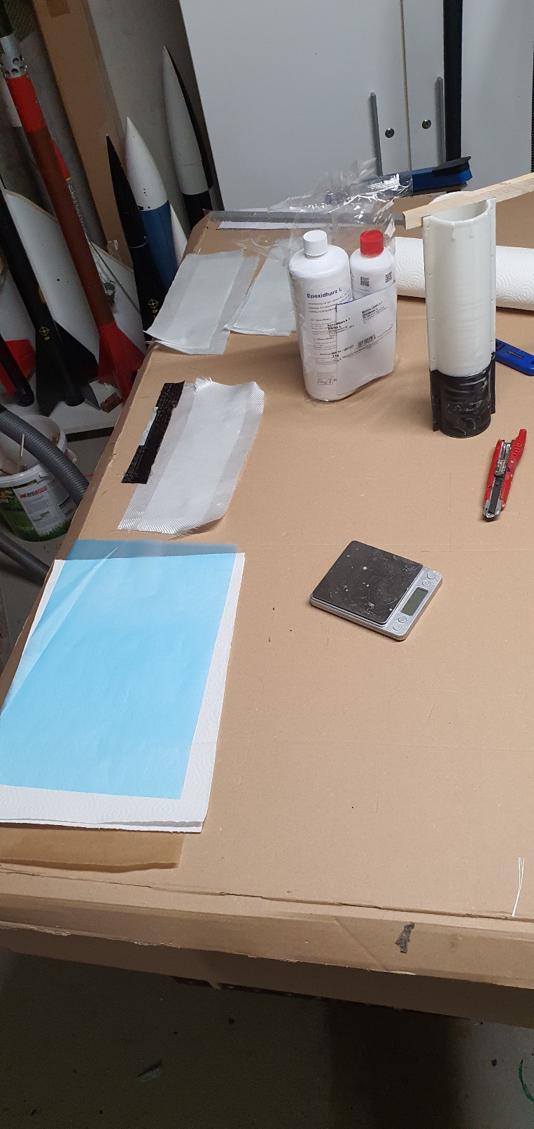

Hallo Roman,
ich wollte es mit einem Vakuum Bag probieren. Ballon innen geht allerdings auch.

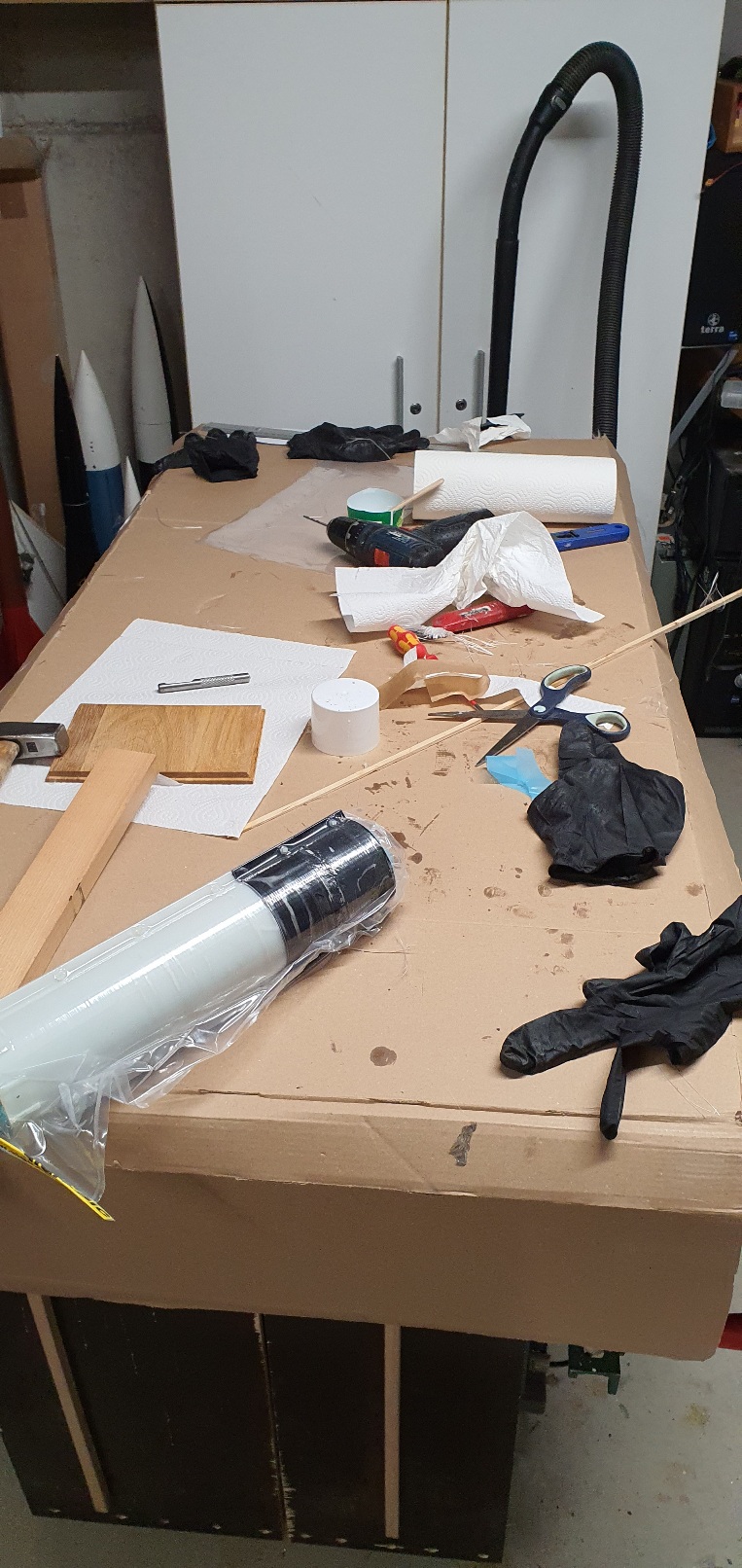

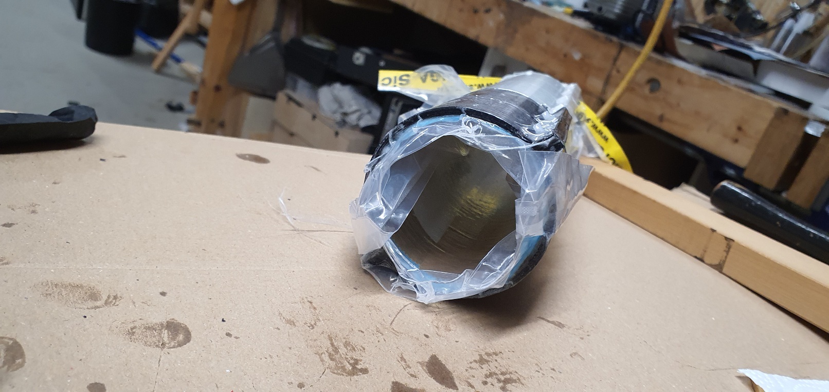

Beiträge: 3038
vorher nachher eingetütet

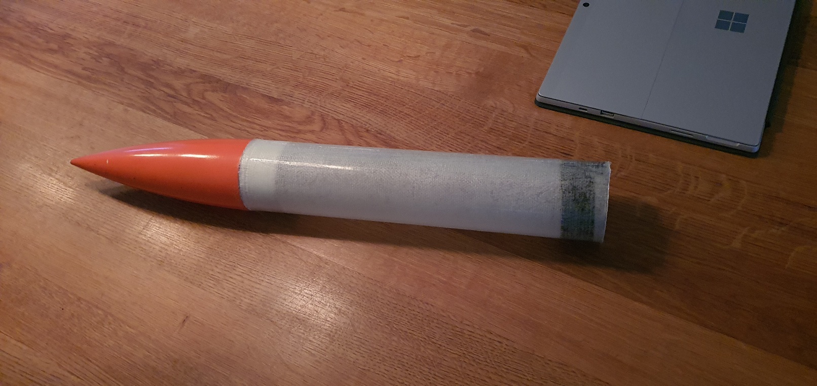

Beiträge: 3038
Fertig
Beiträge: 458
Sieht gut aus !

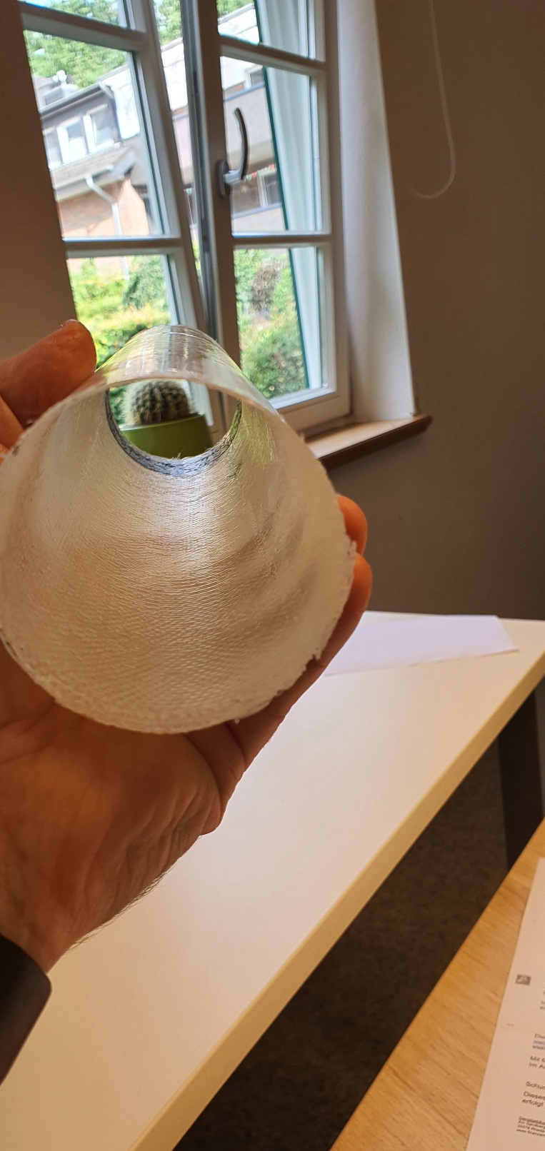

Beiträge: 1593
Sehr schön! Wie bekommst du das Innere des Rohres glatt? Nicht, dass der Fallschirm daran hängenbleibt...

Beiträge: 3038
Das hat die Folie gemacht. Da sollte nichts daran hängen bleiben.
