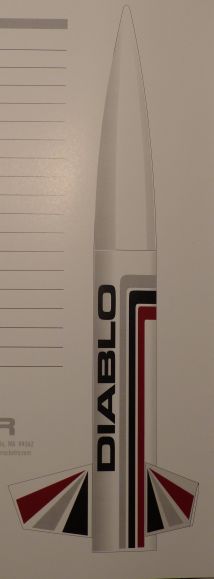

Beitrag 7646377 [Alter Beitrag02. April 2020 um 18:07]
Ich bin gerade dabei, meine Diablo von Scott Binder fertigzubauen:
Dabei fiel mir auf, dass ein ähnlicher Effekt auftrat wie Oli4 an seiner ArrowX beim Thunda 2019 in Australien feststellte: Das 38 mm Casing ließ sich nicht in das Motorrohr hineinbringen - weder das von Aerotech noch von CTI. Die ArrowX hat zwar ein 54 mm Casing, aber der Effekt war ganz ähnlich.
Daraufhin bastelte ich mir ein Schleifwerkzeug aus einem Rohr (mit etwas geringerem Durchmesser) mit aufgeklebtem Schleifpapier, zwei Schotts und einem Stab. Damit ließ sich das Motorrohr schleifen, wenn es auch ein langwieriges Geschäft war. Sicher hätte man das auch maschinell machen können, aber ich hatte Bedenken, dass das zu schnell vor sich ging und ein ungleichmäßiges Ergebnis erbringen würde. Momentan hat man ja sowieso mehr Zeit.
