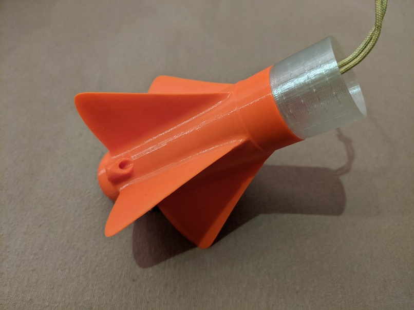

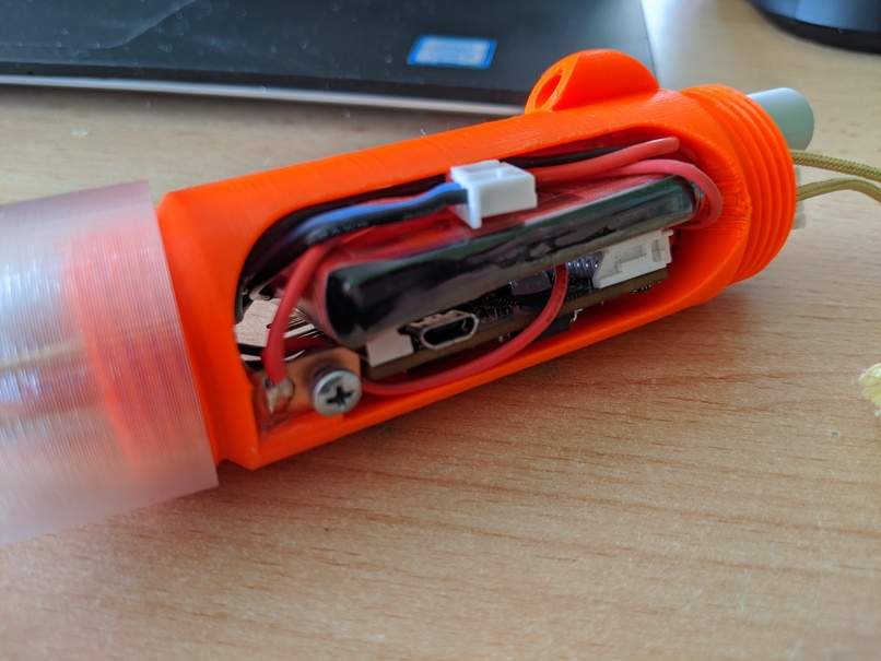

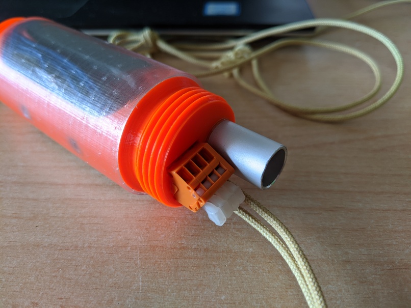

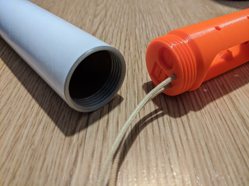

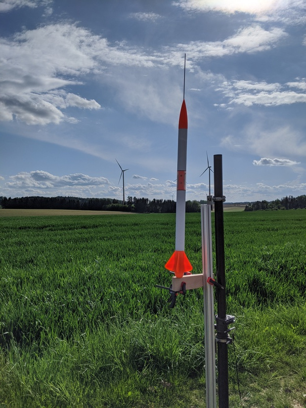

Ich hab mir auch ein kleines Model gedruckt.
Heck, Ebay und Spitze kommen aus dem 3D-Drucker. Die Rohre lassen sich mit gedruckten Gewinden auf die Ebay aufschrauben. Beim Heck hab ich den Kuppler leider etwas zu kurz designed weshalb ich ihn mit einem Einsatz verlängert habe.
In der Ebay findet gerade so der Lipo, DIY-Drehschalter und einer meiner Altimeter, welcher sich um die zweistufige Bergung kümmert, Platz.
Erstflug erfolgte heute erfolgreich, bei schönstem Raketenwetter, mit einem D9 auf ca. 300 Meter.
VG

Beitrag 7646920 [Alter Beitrag14. Mai 2020 um 20:25]
welches Startgewicht hatte die Rakete, oder hab ich das übersehen ?
Hast Du die Fincan in PLA oder PETG gedruckt ?
schmidi093
Registriert seit: Apr 2009
Wohnort: Regensburg
Verein: Solaris RMB, AGM
Beiträge: 445
Beitrag 7646931 [Alter Beitrag15. Mai 2020 um 16:00]
Hey Thomas
Abfluggewicht liegt bei 205 g. Alle Teile sind aus PETG gedruckt.

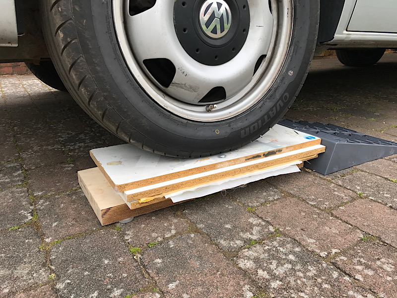

Beitrag 7646976 [Alter Beitrag16. Mai 2020 um 16:52]
Mir sind beim Laminate verpressen die Schraubzwingen ausgegangen
Ist eben ein Nutzfahrzeug, so ein Bus.
Cheers
Jan
bully
bully
Registriert seit: Nov 2004
Beiträge: 466
Beitrag 7646977 [Alter Beitrag16. Mai 2020 um 18:46]
ist eben ein Nutzfahrzeug, so ein Bus....
Hallo Jan,
ich könnte dir auch meinen 14t Lkw ausleihen der hat noch mehr Anpreßdruckroll eyes (sarcastic)
