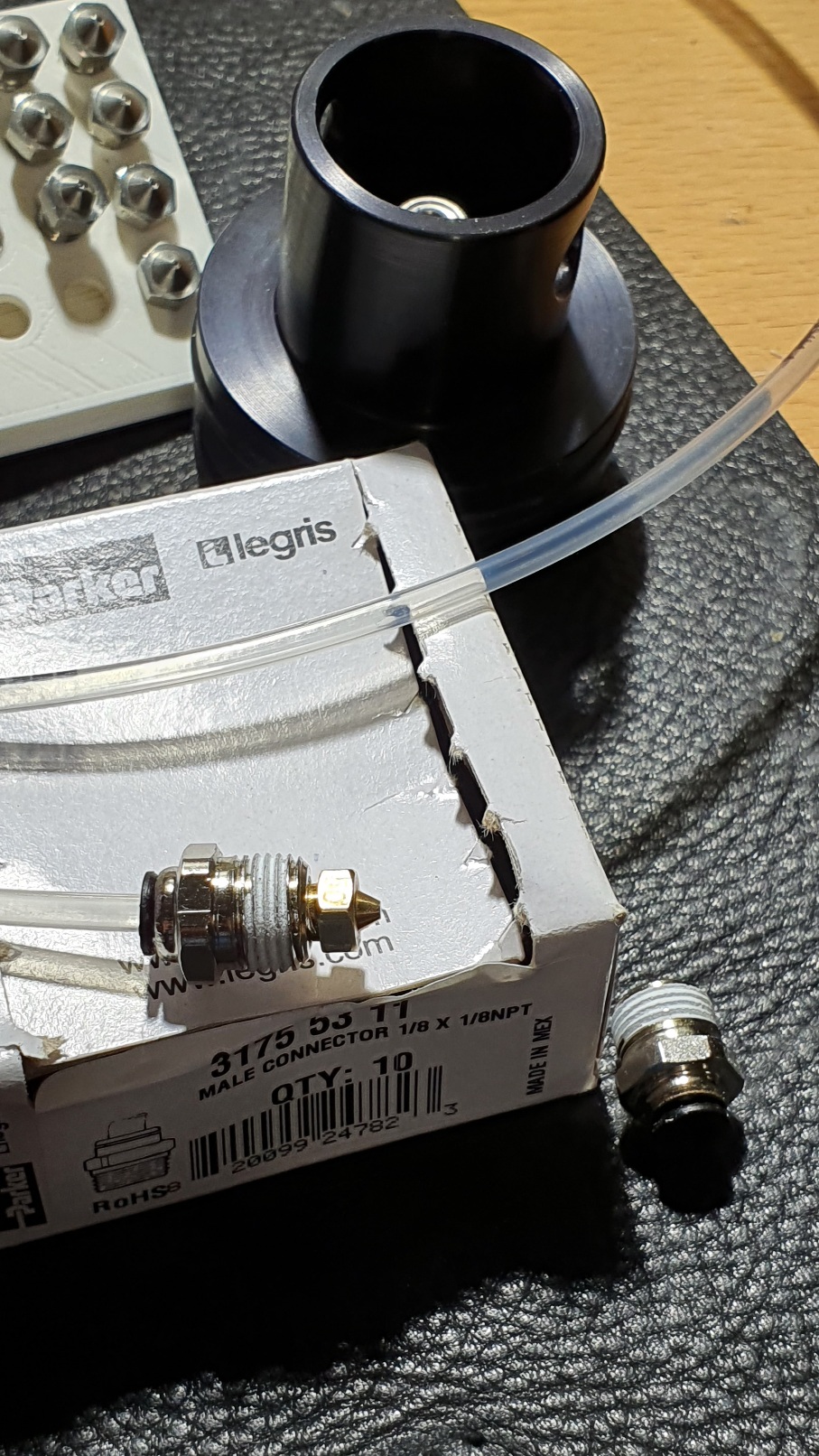

So,
nach dem das Schlauch Problem gelöst ist, habe ich zur Vorsicht schon mal Plan B für meinen
irgend wie seltsam vergurkte Entlüftungssteckkupplung vorbereitet.

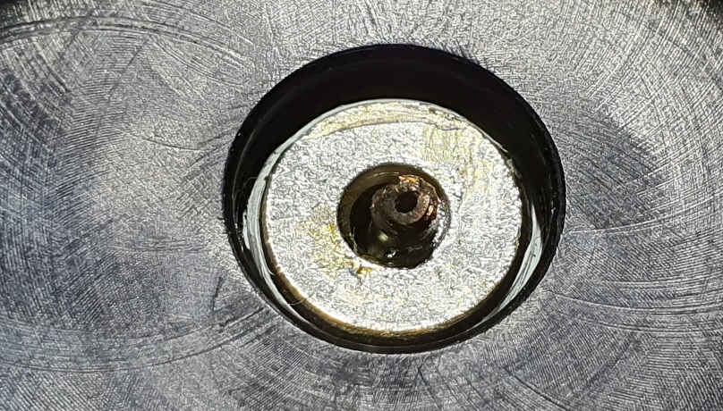

Das "Alte" ist eine Schnellsteck-Kupplung in die man ein dünnes Röhrchen gelötet hat.
Das sieht nicht sehr zuverlässig aus.

Für das Ersatzteil habe ich die Schnellkupplung Tankseitig mit einem M6 Innengewinde versehen.
Jetzt kann ich bearbeitete 3D Druckerdüsen eindrehen und zwischen Düsendurchmessern von 0,2 bis 1,5 mm aussuchen.
Was haltet Ihr davon?

Sehr gute Idee smile !!!
Nur das mit den 3D gedruckten Düsen verstehe ich noch nicht so ganz, die sehen für mich aus wie Metall !

die Düsen sind nicht 3D Gedruckt, sondern die Düsen, die man in den Drucker schraubt um das Filament zu extrudieren.
Oben links neben dem Bulkhead sind noch mehr zu sehen. Die Düsen gibt es in 0,1mm aufsteigend.
Und es gibt Edelstahl-, gehärtete Stahl- und Messing-Düsen. Welche sind zu bevorzugen?

Da kannst jetzt gut an den Parametern - Füllzeit des Motors und etwas weniger dem Motorlauf - an der Schraube drehen.
Im Zweifelsfall und wenns eh zu verfügung stehen Nirodüsen.
Was aber bei den Motoren richtig was bringen würde währe ein Verschlusssystem des Motors nach dem betanken; zudem müsste man nicht unmittelbar nach vollen Motor starten.
Im Prinzip nur ein offenes federvorgespanntes Ventil das sich nach dem "entriegeln" von selbst schließt.

Hallo Uli,
was hältst Du für eine vernünftigen Düsendurchmesser? Im Moment ist eine 0,5 mm Düse drin. Wenn ich mich an den Filamentfaden erinnere ist das schon ganz schön dick. Das Original hat aber bestimmt 0,7 bis 0,8 mm.
Das Ventil wäre auch über, wenn man durch die Düse entlüften würde. Ein Ventil ist aber schicker.

Ahh, wer lesen kann ist klar im Vorteil...roll eyes (sarcastic) fg
Das wäre echt eine optimale Lösung und viel eleganter als dieses eingelötete Kapilarröhrchen vom Original!
Und wie Uli schon schrieb, wenn verfügbar, dann natürlich V2A ;-)
