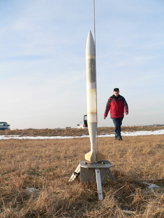

Hi Rolli, ...ich hätte da auch noch ein nettes "Spionagefoto" der 1.Version Deines Sportmodelles... Den Testflug fand ich aber trotz des relativ hohen Gewichtes schon recht passabel Andreas
Hi Andy, Zitat: Den Testflug fand ich aber trotz des relativ hohen Gewichtes schon recht passabel
Vielleicht liegt es daran, dass ein klein bisschen schwererer Stein weiter fliegt, als ein leichterer  Wäre mal interessant das herauszufinden. Im Bild kann man gut im Gegenlicht den Kolben und den Fallschirm im fast durchsichtigen GFK-Rohr erkennen. @ all: Hätte da mal eine Frage betr. MiniSalt: Wenn der Salt nicht exakt zur Ausstoßladung hermetisch abgedichtet ist, kann er da durch die Ausstoßladung Schaden nehmen? Ciao, Rolli

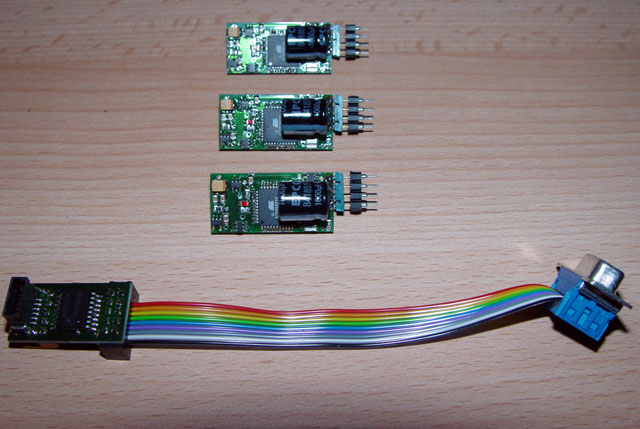

Wie geht's bei Euch voran? Ich komme momentan leider zu nichts, aber es gibt eine gute Nachricht. Die SOLARIS - Leihgeräte vom Typ SALT3 - micro sind heute bei mir eingetroffen. Vielen Dank Winfried! Die Höhenmessung ist also schonmal gesichert! An den Terminen wird noch gearbeitet. Gruß Andreas
