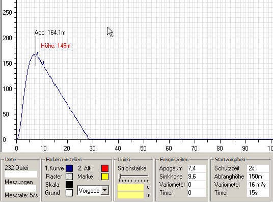

und zum Schluß die graphische Auswertung :
Folgende Datei wurde angehängt: Die kürzesten Wörter, nämlich 'ja' und 'nein' erfordern das meiste Nachdenken. - Pythagoras - Modellbau-Factory |

Begeisterung! Gut gemacht! Bin richtig gerührt, die erste SALT-3 Höhengrafik zu sehen, die jemand anders gemacht hat. Soweit ich sehen kann bist Du der allererste, der einen Serien-SALT-3 geflogen hat. Offensichtlich ist Dein SALT-3 auf 150m Höhe eingestellt, daher bringt er den zweiten Fallschirm relativ kurz nach dem ersten. Da kann man noch interessante Experimente machen- z.B. 60 oder so Meter für den zweiten Schirm. Peter |

gratuliere zum Erstflug eines SALT-3 mit 2 Fallschirmauslösungen. Nur in einem muß ich Dich verbessern. Wie aus dem Ereignisbildschirm zu sehen ist hat nicht der Variometer zugeschlagen, sondern das Unterschreiten der Minimalhöhe. Ein Tipp: die Minimalhöhe deutlich vom Gipfelpunkt absetzen. Die Gipfelhöhe war nämlich nur wenig über der Minimalhöhe. Das könnte schlimmstenfalls zu einem verheddern der beiden Fallschirme führen. Grüße Winfried |

jetzt muß ich ein bisschen korrigieren. Ich habe die Bergung nicht mit zwei sondern nur mit einem Fallschirm gemacht. Ich habe aber die zusätzlichen Möglichkeiten als Redundanz genutzt, aber wie schon beschrieben war das dann gar nicht erforderlich. Der Fallschirmauswurf kam perfekt am Gipfelpunkt. Mit dem unterschreiten der Minimalhöhe hast Du natürlich recht, ich konnte ganz deutlich das Zünden der zweiten Ausstoßladung erkennen. Und jetzt drückt mir die Daumen für Samstag. Ich habe schon alles zusammengepackt, und der SALT ist auch schon programmiert. Gruß aus Ulm Oliver Die kürzesten Wörter, nämlich 'ja' und 'nein' erfordern das meiste Nachdenken. - Pythagoras - Modellbau-Factory |

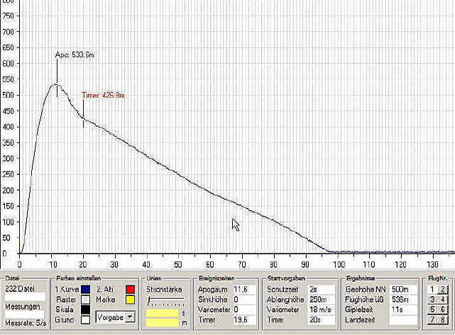

Beitrag 27655
heute um 13:00 hat der SALT3 seine erste internationale Zertifizierung in der Schweiz erhalten. Start der QUASAR auf einem H123W. Perfekte Zündung des Motors, senkrechter Flug in den blauen Himmel und absolut punktgenauer Ausstoß am Gipfelpunkt. Der Fallschirm entfaltet sich und sie schwebt langsam wieder gen Boden. Ausgelesene Höhe auf dem Display : 536 mtr. Dieser Flug bedeutet für den SALT3 ==> ![]() ![]() Erwähnen muss ich natürlich an dieser Stelle schon noch die super Vorbereitung der schweizer Kollegen, die tolle Gastfreundschaft und das gemütliche Drumherum. Kurzum, auch wegen des herrlichen Wetters (mein erster Sonnenbrand dieses Jahr), eine absolut gelungene Veranstaltung. Gruß aus Ulm Oliver Folgende Datei wurde angehängt: Die kürzesten Wörter, nämlich 'ja' und 'nein' erfordern das meiste Nachdenken. - Pythagoras - Modellbau-Factory |
