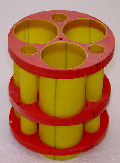

Ein Rückhaltesystem ist hier nicht notwendig. Die Held 5k werden zu gegossen und passen in die Rohre auf Friktion. Folgende Datei wurde angehängt:
Verein: Solaris & RMV
Beiträge: 3029

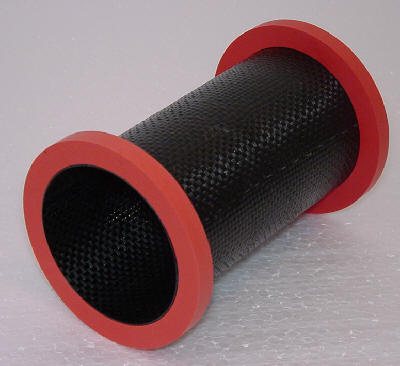

1x BC 125 + 3x Held 1k Folgende Datei wurde angehängt:
Beiträge: 3029

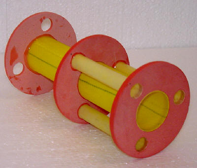

3x BC 125 + 3x Held 1k Folgende Datei wurde angehängt:
Beiträge: 3029

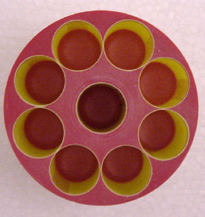

...und der BC 360 Folgende Datei wurde angehängt:

Hallo Achim, ganz hervorragendes Projekt!!! Deine Rohrproduktion ist ja schon industriemäßig professionell. Auch die Motorhalterungen - einfach toll. Warum ist die Halterung für BC125+3 x H1k so lang? Der BC 125 hat doch nur 120 mm Gesamtlänge. Oder willst Du die auch für die AT's mitverwenden? Ich bin auf die BC-Tage schon seeehr gespannt. Gruß Andreas
Beiträge: 3029
Gruß Andreas
Hi Andreas, ganz recht! Die 38er AT Familie soll auch zum Einsatz kommen. Auf die BC Tage freu ich schon total. Vor kurzem war ich bei Ernst und ich bin sicher, dass unter seiner Schirmherrschaft diese Veranstaltung ein absolutes Highlight wird. Ein Treffen von und für Raketenflieger, ohne Zuschauer und ohne Angst, dass Unbeteiligte gefährdet werden. Das hat mir schon am SMRT so gut gefallen. Und Platz ist angeblich auch genug. Gruß, Achim

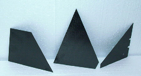

Nach einer kleinen Zwangspause kann es endlich weiter gehen. Die Flossen für die vier verschiedenen Motorkombinationen hab ich der Einfachheit halber diesmal aus einer 1,5mm CFK-Platte geschnitten. Bei 12 Flossen wäre mir die Sandwichbauweise doch zu arbeitsintensiv gewesen. Und die CFK-Flossen sind super stabil. Folgende Datei wurde angehängt:

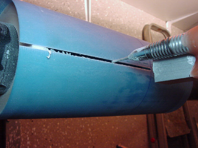

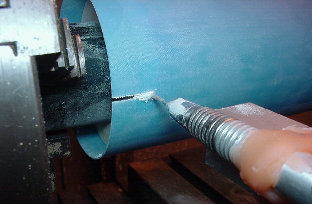

Beiträge: 3029
Es folgt das Schlitzen der Rohre für die Aufnahme der Flossen. Die 120° Aufteilung bei 3 Flossen lässt sich recht gut mit einem Zeichenprogramm konstruieren und auf die Rohre übertragen. Folgende Datei wurde angehängt:
