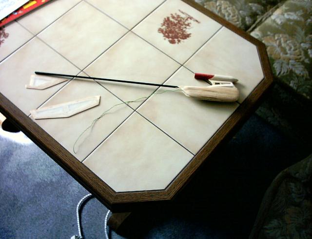

Die Akkufrage ist geklärt. Ich werde Miniakkus AAA verwenden, Stücker vier. Die gibt es inzwischen mit 800mAh, mehr als genug.
Zum Bau zurück. Seit gestern nachmittag sitze ich am Rumpfkopf. Probleme:
Bei annehmbarer Festigkeit, minimales Gewicht mit einem leidlichen Aussehen und guter Aerodynamik zu verbinden. Festigkeit:
Ich habe mich entschlossen, aus Sperrholz (3mm, abgeschliffen auf 1,5) zwei Querspanten zu bauen, um darin das Kohlefaserrohr für den Heckausleger sicher befestigen zu können. Den Rest der RC-Box sollte ein Längsspant bilden, der praktsich den ganzen Rumpf umschließt. Er besteht auch aus demselben Material und wird mit den Querspanten verzapft. Natürlich auch heruntergeschliffen. Das ungefähr handgrosse Teil bildet hinteren Rumpfabschluss, Servo-Empfänger-und Akkuhalter in Längsrichtung, sowie Landekufe, vorderen Rumpfabschluss und Motorpylon zugleich. Durch die etwas grosse Bauform der Akkus ist das Ding nicht besonders schön geworden. Aber ich hab rund fünf Stunden an der Schablone herumgezeichnet, bis ichs hatte. Nun muss es noch aufs Minimum reduziert werden, im Moment wiegt es (ausgesägt und eingepasst) noch 5,3g.
Inakzeptabel, ich denke, wenn alle möglichen Aussparungen drin sind und es auf Mindestdicke heruntergeschliffen ist, werden es höchstens noch 2,5g bis 3g sein.
Die ersten beiden Spanten habe ich gestern abend zusammen auf ein Gewicht von 0,5g heruntergehungert, weniger Material geht nicht. Ich trau mir im Moment kaum, sie anzufassen. Wenn aber alles zusammengesteckt und (später) verklebt ist, ergibt es ein sehr stabiles Gerüst. Inzwischen hat sich herausgestellt, dass ein dritter Spant nötig war, er ist noch nicht ganz fertig, wiegt aber im Moment schonmal 0.5g. Er ist grösser als die anderen beiden, und wird auch noch bisschen weiter abgespeckt.
Das fertige Rumpfgerüst werde ich vermutlich mit einigen Balsaleistchen in Form bringen und anschliessnd mit Naturseide bespannen-mit Epoxy laminiert wird das unwahrscheinlich stabil.
Ich hoffe, den gesamten Rumpfkopf unter 10g hinzubekommen-ich denke, ich schaffs auch.

Nun, mit den Akkus wirst du problemlos 3-4h fliegen können
Wär ja was. Natürlich bleibt es erstmal bei den zwei Servos. Ich will erstmal schauen, was das Ding können wird. Mir ists wichtiger, dass er lange Flugzeiten schafft. Querruder braucht man am Hang, in der Thermik eher weniger. Als Flugmodell also eher was für Anfänger.
Ausserdem ist mir wichtig, dass das Ganze erstmal funktioniert-ich habe mal gerechnet-wird insgesamt immernoch recht schwer, die Kiste. Mal sehen, was ich noch einsparen kann-der Flügel wird sich nach dem Gewicht der übrigen Teile richten müssen, je leichter der Rest ist, umso besser kann der Flügel werden. Im Moment sieht es eher nach 550mm Spannweite aus. frown
Aber schaun wir mal.wink
Kannst du irgendwann mal eine Skizze oder ein paar Fotos reinstellen?
Ja, Fotos mache ich, wenn die endgültigen Formen der Spanten feststehen sicher. Ich hoffe mal, ich vergesse nicht (wie meistens) im Baueifer, die Teile vor dem zusammenleimen auch mal auf den Scanner zu legen-für späterwink

Beitrag 56505 [Alter Beitrag15. September 2004 um 11:43]
[Melden] Profil von Sly anzeigen    Sly eine private Nachricht schicken   Sly besitzt keine Homepage    Mehr Beiträge von Sly finden
Hallo zusammen.
Ich war in letzter Zeit nicht untätig, auch wenn ich hier nichts weiter geschrieben habe-es geht voran.
Aber seht selbst:
