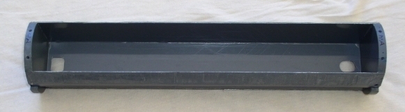

Die Fallschirmkammer. In ihr befindet sich der Vorschirm und der Hauptschirm. Der Hauptschirm unten. An beiden Enden befinden sich Aussparungen fuer die Halterung der Seile an dem Koerperrohr (unten) und fuer die Sicherung des Hauptschirms (oben).

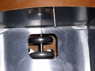

Hier sind nun die Fallschirmkammer und die Servos schon eingebaut. Oben ist der Stifft, der die Klappe frei gibt. Unten ist der Stifft, der den Hauptschirm frei gibt.

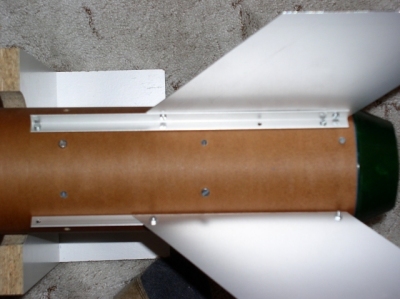

Nun das letzte Foto. Muss man eigentlich nichts zu sagen.
Nun zu Peters Frage, welches Material.
Das Innenleben ist aus HD-PVC.
Das Koerperrohr ist - ja ich weis nichtmal wie das genau heist, ist aber auf dem Foto zu erkennen. Jedenfalls hatte ich nicht gerade viel vertrauen in dieses Material. Werde es wohl nicht noch mal benutzen. Ich habe da noch 2 Lagen Glasfaser (80) rumgewickelt. Das hatte dann schon einen ganz anderen Eindurch hinterlassen. (Auf dem Foto ist das nicht zu erkennen, da diese vorher gemacht wurden)
Die Flossen sind aus Alu.
Könnte es sich um Pertinax handeln?
Felix N
Felix N
Wohnort: Leimen
Beiträge: 1465
Beitrag 61548 [Alter Beitrag23. November 2004 um 17:44]
Ja, tippe ich auch drauf.
Felix
