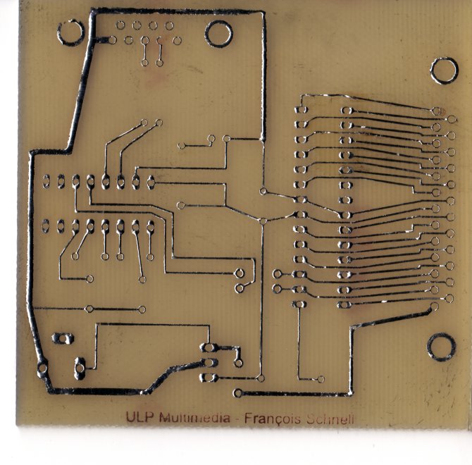

Beitrag 6877906 , Platine [Alter Beitrag20. September 2008 um 16:24]
[Melden] Profil von Kai Schneider anzeigen    Kai Schneider eine private Nachricht schicken   Kai Schneider besitzt keine Homepage    Mehr Beiträge von Kai Schneider finden
bin mal wieder ein Stück weiter und habe mal Versucht eine Platine zu ätzen. Da gibt es ja die Direkt-Toner transfer Methode. Das funktioniert soweit ganz gut, wenn man das richtige Papier nimmt:-) Da wir ja immer noch beim Thema "low budget" sind, ist das die kostengünstigste Methode um eine Platine herzuestellen. (Hat keine 2€ gekostet) ..und dafür finde ich das Ergebnis ok.
MfG Kai Schneider

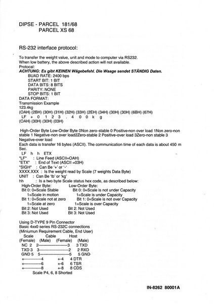

Hi Prüfstandselektroniker,
ich habe hier eine digitale Paketwaage mit einem RS-232 Interface. Könnte man das an einem PC anschließen? Hier das Datenblatt der Waage.
Ciao, Rolli

Beitrag 6877909 [Alter Beitrag20. September 2008 um 19:42]
grundsätzlich ja, aber mit gut 2 Messungen pro Sekunde wird die halt eher was für Langbrenner sein. wink
