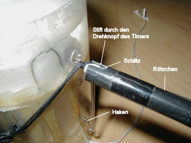

Also: Am besten kann man alles an dem untenstehenden Bild erklären.
Von unten links kommt das Gummiband, das die Tür zur Fallschirmkammer
zuhält. Das andere Ende des Gummis ist am Fallschirmmodul festgeknotet.
An das obere Ende ist ein doppeltes Band geknotet, dadurch bildet sich ja
eine Schlaufe. Die Schlaufe wird über den Stift gelegt, der quer im Drehknopf
des Timers befestigt ist. Die Schlaufe wird natürlich nicht über die Achse des
Timers gelegt, denn dann könnte sich das Band ja nicht lösen.
Der Timer wird nun 1 bi 1,5 mal gedreht, dadurch wickelt sich das Band auf
der Achse auf. Der Timer wird nun durch das Röhrchen mit dem Schlitz
arretiert. Der Stift durch den Drehknopf des Timers kommt dabei im Schlitz
zu liegen. Der Haken am Röhrchen wird in ein entsprechendes Loch im
Fallschirmmodul gesteckt, damit sich das Röhrchen nicht drehen kann.
Beim Start wird das Röhrchen durch die Beschleunigung abgerissen und der
Timer beginnt zu laufen. Nach 1,5 Umdrehungen (ca. 5 Sekunden) löst sich das
Band und die Tür zur Fallschirmkammer springt auf.
Ist´s klarer geworden?
Gruß Robert

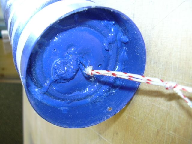

Zur Befestigung der Fallschirmleinen habe ich mir eine Öse gebogen und diese
in die Vertiefung der obersten Flasche der Rakete geklebt. Dazu habe ich
fast die ganze halbkugelförmige Vertiefung mit Ponal PU aufgefüllt. An den
dann noch heraustehenden Ring verknote ich dann die Fallschirmleinen.

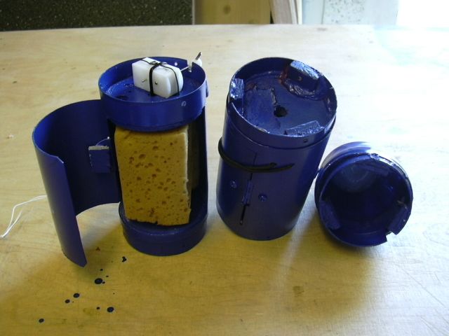

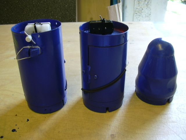

Hier die Module und die Spitze
Beiträge: 2564
Beitrag 77226 [Alter Beitrag31. Mai 2005 um 20:57]
Hier mal mit geöffneter Klappe und von der Unterseite hier erkennt man gut die kleinen Holzstücke

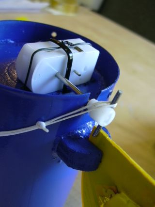

Detail der Befestigung des Timers mit Draht und Kabelbinder.
Den Triggerstab habe ich aus einem Stück CD und Elektroinstallationsrohr
zusammengeklebt.

Hier der Kopf des Druckkörpers mit dem eingeklebten Ring.

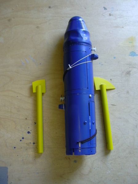

Hier das ganze mal zusammengebaut mit den beiden Triggerstäben.
