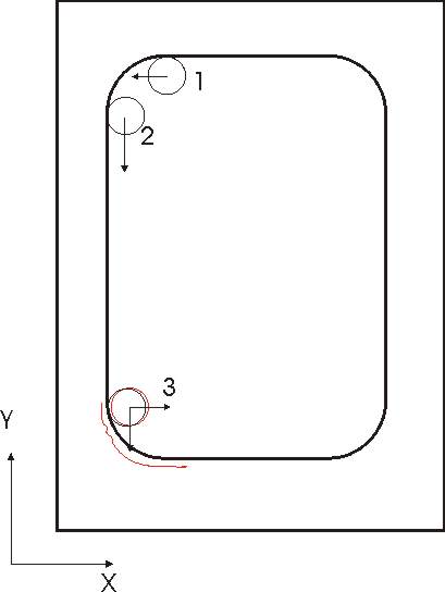

Beitrag 6966903 [Alter Beitrag17. Februar 2009 um 08:51]
Eine Alternative ist die Verwendung von Nylatron-Muttern, die gleiten wesentlich leichter als Stahlmuttern und lassen sich auch schlitzen und dann durch Quetschung spielfrei einstellen (rutschen dann aber nicht mehr so leicht).
Bei Kugelgewinde könnte aber sogar kleinere Motoren nehmen, damit kleinere Endstufen und kleineres Netzteil, am Ende hat man in etwa den selben preis bei wesentlich besserer Genauigkeit und höherer Lebensdauer. Ich kenne einige Projekte die nach ein paar Monaten auf Kugelgewinde umgestellt wurden, weil es einfach zuviel Ärger gab mit dem Umkehrspiel der Trapezspindeln.
Das ist ja nicht nur ein Problem beim Positonieren, sondern auch beim Fräsen selbst: Wenn die Fahrrichtung umgekehrt wird, befindet sich die Fräse für kurze Zeit im Bereich des Spiels, da hält die Spindel den Fräsmotor nicht fest, sondern der kann sich munter hin und her bewegen, bei Bögen (und dafür nimmt man ja gerade eine CNC) gibts dann Rattermarken, je nach Spiel auch gebrochene Fräser. Da hilft auch keine Umkehrspielkompensation in der Steuerungssoftware.
Ich habe mal versucht das darzustellen:
Wenn man eine Tasche ausfräsen möchte mit runden Ecken sieht man es schön:
Bei 1 fährt der fräser nach links (X-), da ist alles ok, die Spindelflanken drücken gegen das Mutterngewinde.
Bei 2 bleiben die Flanken zusammen, kein Spiel, alles ok. Fräser fährt nach unten (Y-)
Bei 3 fährt der Fräser nicht nur weiter nach Y- sondern auch nach X+ um den Kreisbogen zu fahren. In den Moment wo die Steuerung die seitliche Fahrt anfängt verlassen die Gewindeflanken ihre feste Position und befinden sich in einem Beriech wo sie keinen Halt haben. Der Fräser ist zwar in Richtung Y- weiter fest im Griff der Gewinde, aber in X-Richtung schlackert es jetzt.
Das Ergebnis ist kein Kreisbogen sondern eine Schlange, ich habe das mal übertrieben dargestellt (Rote Kurve), so schlimm sieht es in Wirklichkeit nicht aus, aber sichtbar ist es schon. Wenn man damit jetzt z.B. Passungen für ein Kugellager fräsen will, wirds aber schon eng. Natürlich halten die Führungen das ganze auch noch fest, also ein echtes lockeres herumschlackern ist da nicht vorhanden.
Es ist immer eine Frage, was man damit machen möchte, für Holz usw. ist das sicherlich egal, bei Alu bekommt man aber keine schönen Oberflächen hin wenn man Umkehrspiel hat.
Platinenbohren geht mit einem Spiel von 0,1 mm auch noch prima, Isolationsfräsen von Platinen wohl auch noch, solange die Führungen nicht zu locker sitzen.
Schubladenführungen sind aber leider sehr locker, um zum Thema zurück zu kommen. Aber selbstverständlich würde niemand an einer solchen Fräse Kugelspindeln anbauen, für so hohe Genauigkeit wurde sie ja auch nicht gebaut. Ich nehme an, dass damit Holz gefräst werden soll? Man könnte damit z.B. sehr einfach exakte Spanten schneiden, oder Scale-Teile. Auch Fins sind damit schnell und exakt zu schneiden, sogar aus so harten Material wie GFK oder CFK (mit Diamantfräser).
