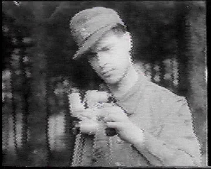

V2-Zünder, ein "Sonnenrad" an einem langen Holzstab in der Brennkammer

Beitrag 97010 [Alter Beitrag08. März 2006 um 10:55]
@ Neil: Düsenhals verstopfen? Mit 2 Monobatterien? Neil, du hast noch kein Vulcain aus der Nähe gesehen... smile Da kannst Du locker den Kopf reinstecken. Und dann hast Du nicht nur auf den Fingern keine Haare mehr! roll eyes (sarcastic)
@ Pegi: Normalerweise folgt die Form dem Zweck. War hier der Zeitgeist Pate?

Beitrag 97013 [Alter Beitrag08. März 2006 um 11:38]
ich will jetzt nicht sagen das die Batterie großen Zünder den Hals komplett zu machen, aber doch den Durchmesser soweit verringern können, das die Fördermenge nicht zum querschnitt mehr paßt. Will sagen, das kurz nach dem Zünden der Druck ind er Kammer zu hoch werden kann.
Hinzu kommt dann ja noch, ob die Zünder nicht die Brennkammerwand beschädigen beim heraus husten.
Und ja, ich habe sowas schon mal gesehen, und nein ich durfte nicht meinen Kopf rein halten obwohl ich wolltefg .
Man kann doch jetzt anhand des Sonneradzünders erkennen wie treu Werner wirklich war. Wie rum hat sich das Rad gedreht?
