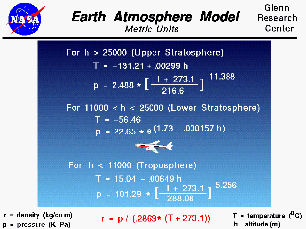

das ist eine gute Frage. ![]() Ich würde mir erstmal Infos besorgen, wie es da oben denn so ist. Die Luft ist dünner, das ist klar, aber wie dünn? Es gibt Atmospherenmodelle die relativ gut die Druckverteilung wieder geben. Damit kann man dann die Bergung schon mal grob auslegen. Eberhardt hat mal bei seinem Level 3 Projekt das Problem angesprochen, das der Mangel an Sauerstoff in der Atmosphere und die Kälte dort oben, die Ausstoßladungen beeinflußen. Die gleiche Menge SP wie hier unten würde da oben nicht mehr funktionieren. Es müssen also Überlegeungen gemacht werden, wie man das Problem angehen oder umgehen kann. So wäre z.B. eine rein mechanische Ausstoßung eine Alternative. Diese wäre von dem Sauerstoffmangel nicht betroffen. Man sollte aber in alle Fälle die Fallschirme vorher trocknen, damit diese nicht durch die Feuchtigkeit im Gewebe zusammen frieren. Evtl. alles pudern. Bei sehr niedrigen Temperaturen muss berücksichtigt werden, das viele Materialien spröde werden. Daher wäre eine Konstruktion aus Aluminium evtl. nicht verkehrt. Aluminium kommt mit Kälte besser zurecht. ![]() Aluminium sieht in etwa so aus wie die obere Kurve, die meisten anderen Materialien eher wie die mittlere. Wenn also die Temperatur während des Fluges die Temperatur unterschreitet wo diese Stufe in der Kurve ist, kann es sein, das beim öffnen des Schirm durch den Schock einfach der Bolzen durchbricht. Die Frage ist auch wie man die Höhe, also den Gipfelpunkt erkennen möchte. Man wird wohl Sensoren nehmen die sehr niedrige Drücke noch messen können. Das ganze mit einer sehr guten Auflösung, da kleine Druckunterschiede nach oben hin immer größere Höhenunterschiede bedeuten. Daher sollte unbedingt Redundanz mit verschieden Prinzipien gemacht werden. Erdmagnetfeld kann da evtl. auch nicht funktionieren weil der normale Unterschied der Feldlinien bei 50km schon enorm sein kann. Timer und Beschleunigungssensoren wären gut. Da es da oben so ungemütlich ist, sollte man schnell runter kommen, also erst mit kleinem Schirm auf geringe Höhe und dort dann mit einem größeren Schirm langsamer werden. Evtl. sogar eine dreistufige Bergung anstreben. Eine Rakete die 50km hoch fliegen kann, wird auch sehr weit fliegen können wenn diese vom Kurs abkommt. Daher wäre die Überlegung, ob man die nicht auch sprengen können sollte. Das war jetzt nur grob angedacht und bestimmt noch Ausbau und Veränderungsfähig. Gruß Neil Die Erde ist eine Scheibe. Egal in welche Richtung sich die Menschheit bewegt, sie geht immer auf einen Abgrund zu. |

![]() Zitat: Wieso nicht? Den Sauerstoff hat das SP doch mit. Der Temperatur kann man doch mit Isolierung entgegenwirken. Zumindest den Behälter für die Ausstossladung. Zitat: Also ich würde -56°C nicht gerade als übertrieben kalt beschreiben. Wie lange ist denn die Rakete diesen Temperaturen ausgesetzt? Laut der Formel wird es ab 25km wieder wärmer. Zitat: Kann man nicht GPS verwenden? Bis in welche Höhe funktioniert das denn? Die Satelliten sind doch in 36000 km Höhe oder nicht? Zitat: Ja aber wohin fallen die Teile und in welchem Radius kommen die wieder runter? Geändert von Blackpuma am 11. Juli 2007 um 10:49 Einmal Weltraum und zurück! http://www.modellraketen.at http://wiki.modellraketen.at |

nutze mal das Tool von Tr0815. Damit kann man die Flugweite einer Rakete berechnen. Es ist immer noch besser in einem bengrenzten Gebiet viele kleine Teile herunter kommen zu lassen, als ein großes sehr schnell weit weit weg. Was 50km hoch fliegen kann, wird mehr als 50km weit kommen. Solche Aktionen wird man nur da machen können wo keiner mehr wohnt. Es wurden z.B. mal Raketen von Cuxhafen aus auf vergleichbare Höhen gebracht. Die sind über dem Meer runter gekommen. Anderes findet oben im Polarkreis statt. Man sollte die Temperaturänderung nicht unterschätzen. Es reicht ja schon wenn der Deckel zufriert oder alleine durch thermische Ausdehnung klemmt. Die Temperaturen wo Metalle spröde werden, haben wir im Praktikum mit einer Kühltruhe hergestellt und der Effekt war schon messbar. Das mit dem SP habe ich auch erst nicht geglaubt, aber es ist anscheinend so das es da oben nicht so gut funktioniert wie hier. Gruß Neil Geändert von Neil am 11. Juli 2007 um 11:29 Die Erde ist eine Scheibe. Egal in welche Richtung sich die Menschheit bewegt, sie geht immer auf einen Abgrund zu. |
