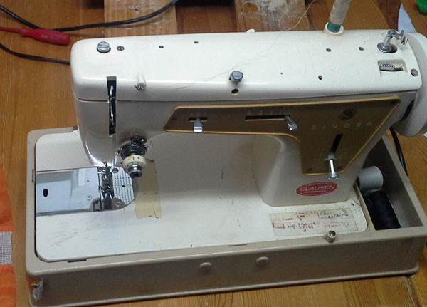

Hier das Tatwerkzeug. Oh ja, das ist ein Klassiker und nichts mit modernem Schnick Schnack.
Bei Fallschirmen braucht man eh nur einen Geraden und eventuell einen ZickZack Stich.

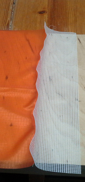

Das erste Teil an die Gaze nähen. Bei der Gaze habe ich mir einen Streifen geschnitten, den ich später genau zuschneide. Die Breite entspricht der geplanten Streifenbreite + 2 mal Nahtzugabe.
Schritt 1, die Gaze bündig an die Kante des ersten Teils legen (Ich nähe die Segmente von unten nach oben).

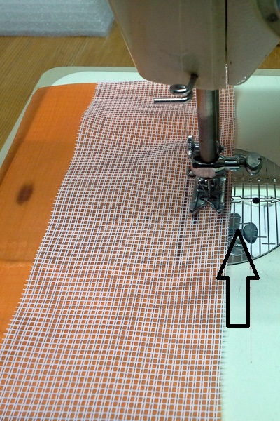

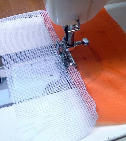

Dann mit einem geraden Stich festnähen(offene Kappnaht).
Damit ich die Breite der geplanten Nahtzugabe einhalte, orientiere ich mich an den eingravierten Linien rechts neben der Nadel. Einfach vorher mal den Abstand zwischen der Nadel und den Linien ausmessen.

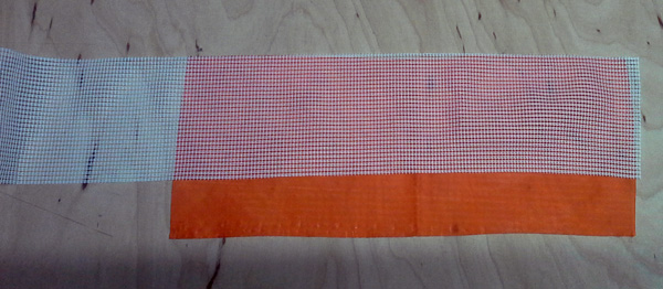

Hier beide Teile zusammengenäht.

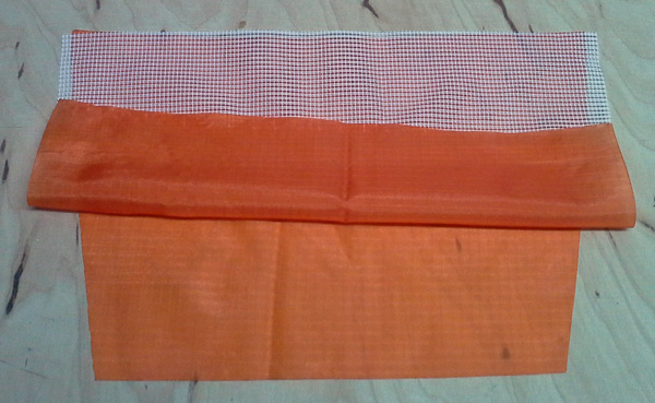

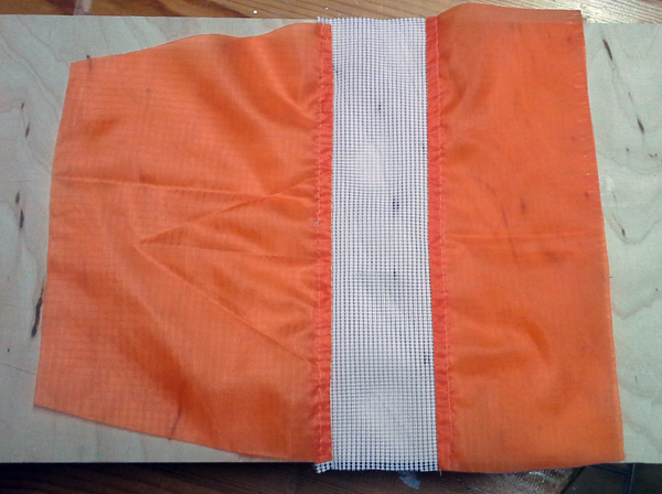

Dann die Teile zu den Seiten auseinanderlegen, den Überstand flach auf die Seite mit der Fallschirmseide legen und festnähen.
Das Ganze umdrehen und die erste Naht ist fertig.

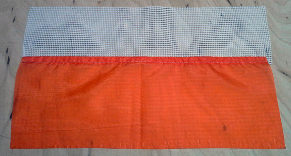

Im nächsten Schritt wird die freie lange Kante der Gaze so auf das nächste Teil gelegt, dass auf beiden Seiten gleich viel Gaze übersteht.
Dann die Teile so wie zuvor beschrieben zusammennähen. Dabei darauf achten, das später alle Nähte auf der selben Seite (hinten) liegen.

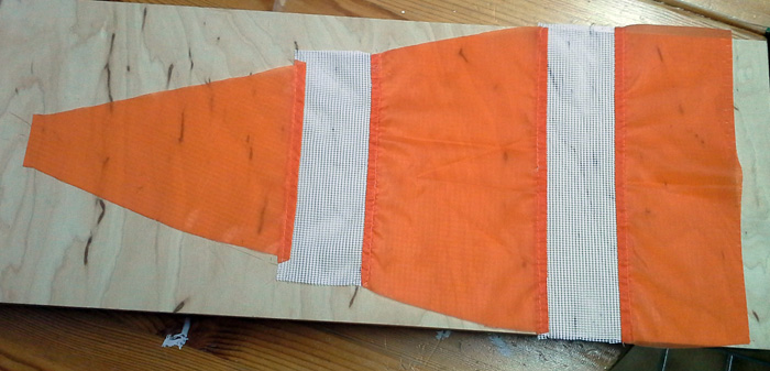

Sollte dann so aussehen:
Dann kommt wieder ein Streifen Gaze und zum Schluss das letzte Teil.
Am Ende sieht es dann so aus:
Wenn dann noch die Enden der Gazestreifen entsprechend der Außenkante zurechtgeschnitten wurden, ist das Segment fertig.

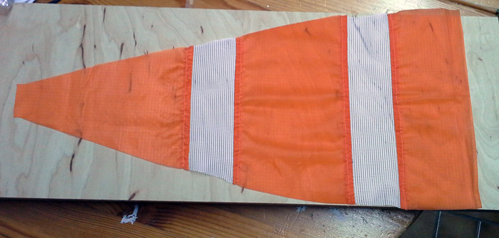

Alle Teile zusammen.
Als nächstes wird das Stabilisierungsloch sauber vernäht und dann die Längsnähte verschlossen.

Hallo Marcel,
das hast du mal wieder sauber umgesetzt, eek!
Durch die Gaze kannst du doch das Spillhole weglassen da sollte doch genug Luft durchgehen um den Schirm am pendeln zu hindern !?
Beitrag 7631764 [Alter Beitrag08. Juli 2014 um 09:45]
wahrscheinlich hast Du Recht.
Ich warte mal den ersten Flug ab.
Das Loch lässt sich ja schnell mit einem Stück Fallschirmseide schließen.
Marcel
Beitrag 7631771 [Alter Beitrag08. Juli 2014 um 13:53]
Sieht aber so noch professioneller aus ;-)
