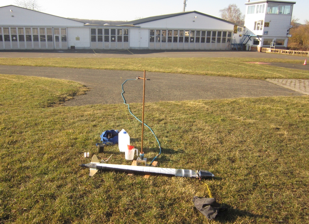

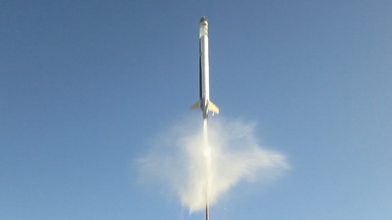

7 Jahre hingen sie an der Wand - meine guten alten Raketen namens Zebra und Terri. Irgendwann fragte meine Tochter - nicht mal so alt, wie die Raketen - ob die denn auch fliegen können.
Und ja: Sie können es noch. Ich hab sogar den Eindruck das der gute olle Ponal PUR über die Jahre immer härter wird. Lange Rede, kurzer Sinn: Vor ein paar Wochen hab ich sie entstaubt und in den Himmel geschickt. Nur das Fallschirmsystem hab ich mir nochmal vorgenommen und habe nach gut 15 Starts in 2021 eine 100%-Erfolgsquote!
Heute war es wunderbar sonnig und windstill, also hab ich mal meinen alten Rekord angegriffen. Es galt 138 m zu schlagen.
Gestartet wird total illegal mitten auf einem Flugplatz. Mein Flugplatz. Da darf ich das. Außerdem war ich bis jetzt zu faul die Plakette anzubringen und mich beim Verband zu registrieren. Die kennen mich aber sowieso als Fluglehrer, also ist mir das derzeit egal. Obendrein ist unser Flugplatz derzeit gesperrt. Wegen Matsche.

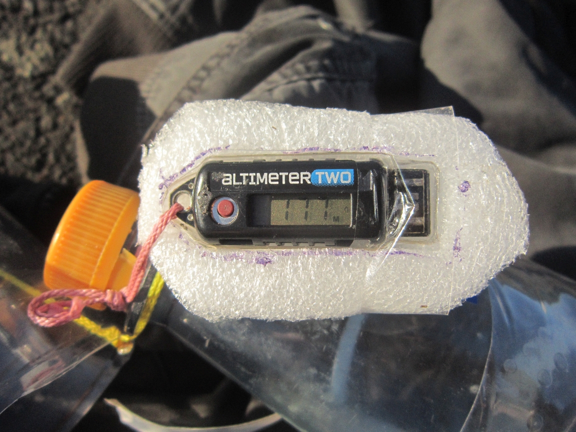

Nach 15 guten Flügen und nach Renovierung der Batterie hab ich dann heute auch mal wieder den Altimeter 2 mitgeschickt. Natürlich ist das damit KEIN offizieller Rekord und sowieso pass ich nur in Klasse 4, da ich mittlerweile die ersten 8 von 10 Bar mit dem Kompressor erzeuge, die Zebra 6.6 L Volumen hat und 1,6 L Wasser tankt. Auch hab ich kein vollständiges Video, da ich heute allein gestartet habe und somit nur den Start und die Landung filmen konnte. Obendrein ist dann noch ein Flügel abgebrochen und der Flug konnte nicht regelkonform wiederholt werden.
Egal: Ich bin stolz meine neue Rekordhöhe von 177 m vermelden zu können.
Hier noch drei Fotos:
- Vor dem Start
- Abflug
- Altimeter

Glückwunsch zu Deinem persönlichen Rekord!
Was du nicht sagst: du hast einen Flugplatz? Da kommen ja manchem hier im Forum die Tränen in die Augen! Wo liegt der denn?confused wink
