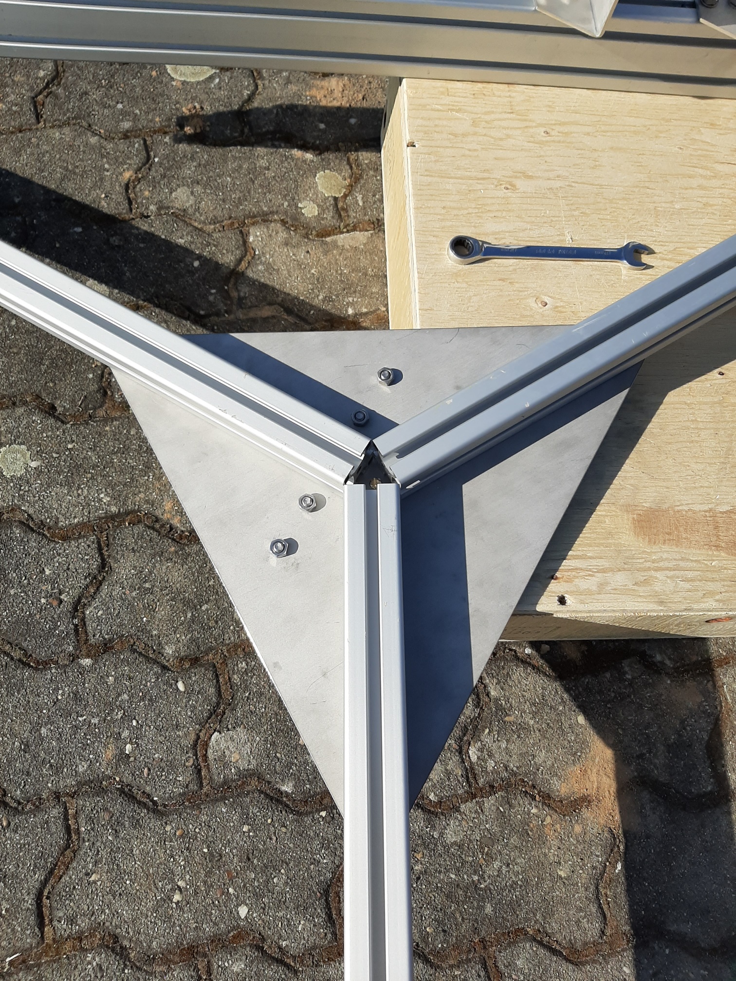

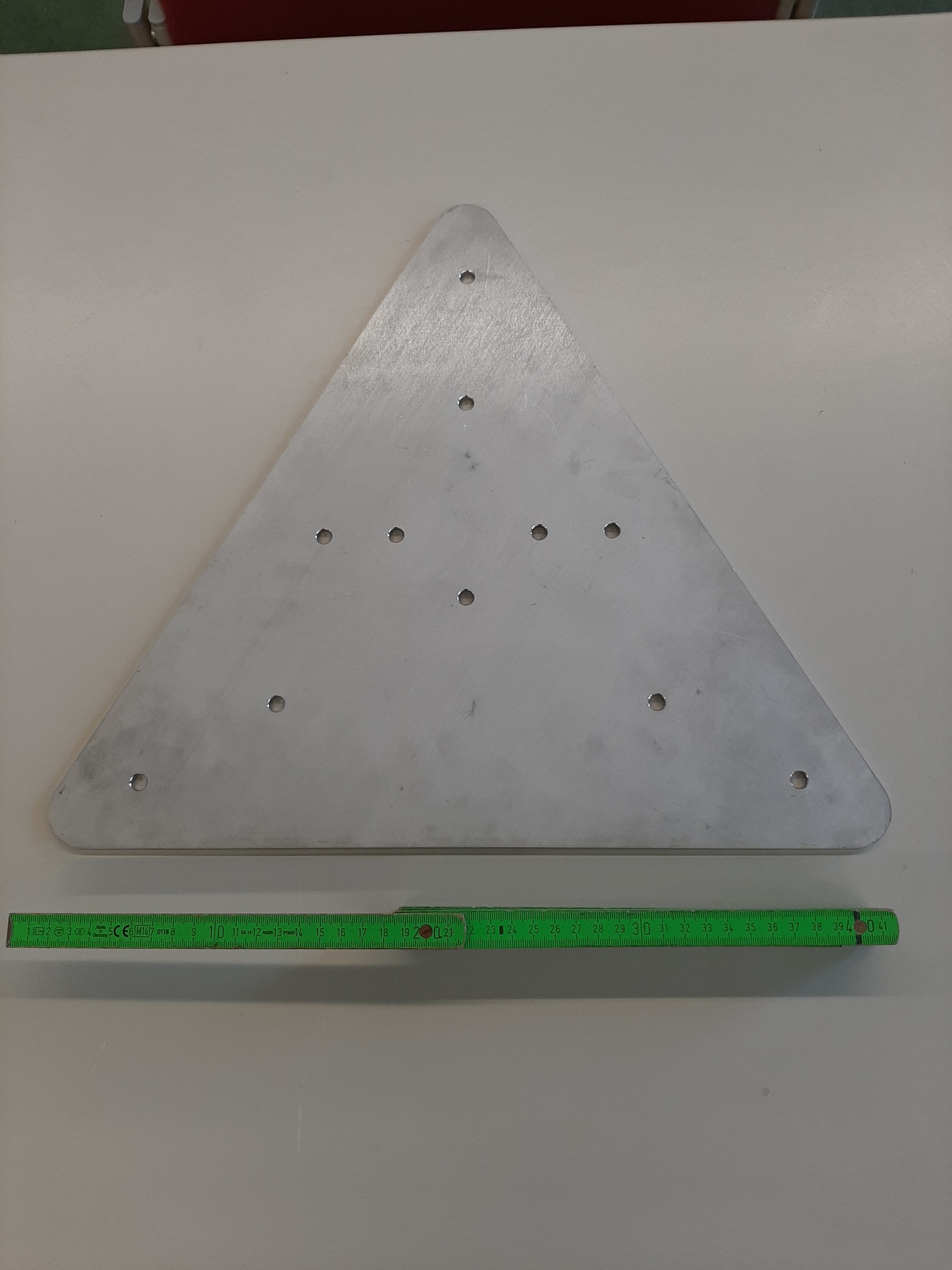

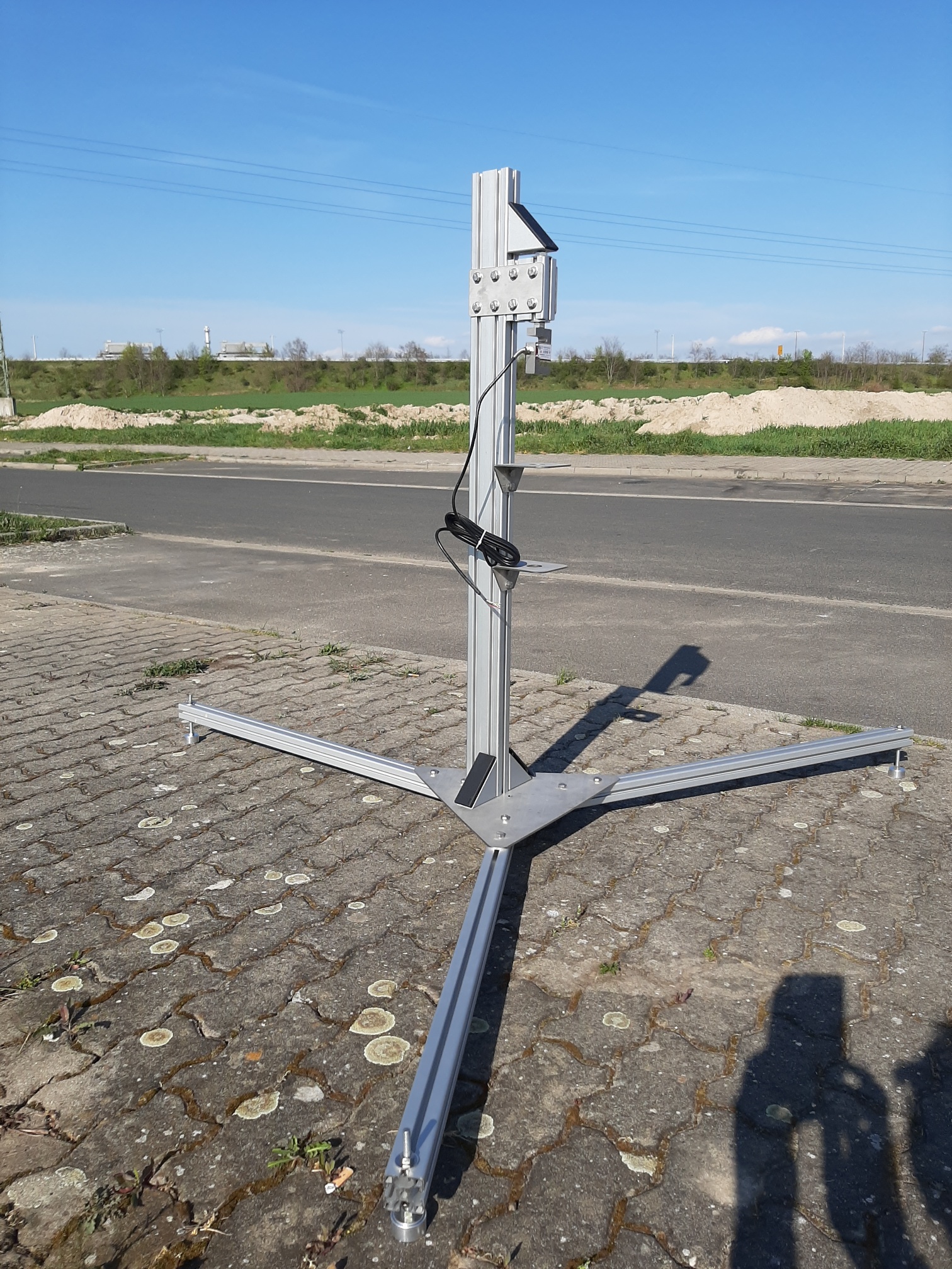

für den Gesamtaufbau des neuen Prüfstandes war als erstes eine solide Grundplatte aus gelasertem 5mm Edelstahl
notwendig.
Beiträge: 5450
Beitrag 7646959 [Alter Beitrag15. Mai 2020 um 22:38]
Hier mal von unten, mit den Auslegern....
Geändert von Andreas B. am 15. Mai 2020 um 22:38

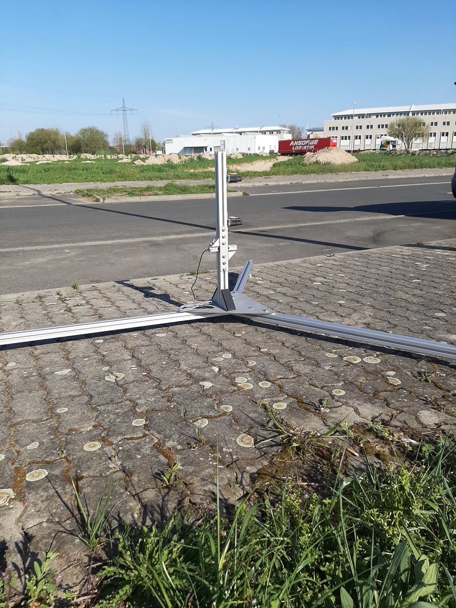

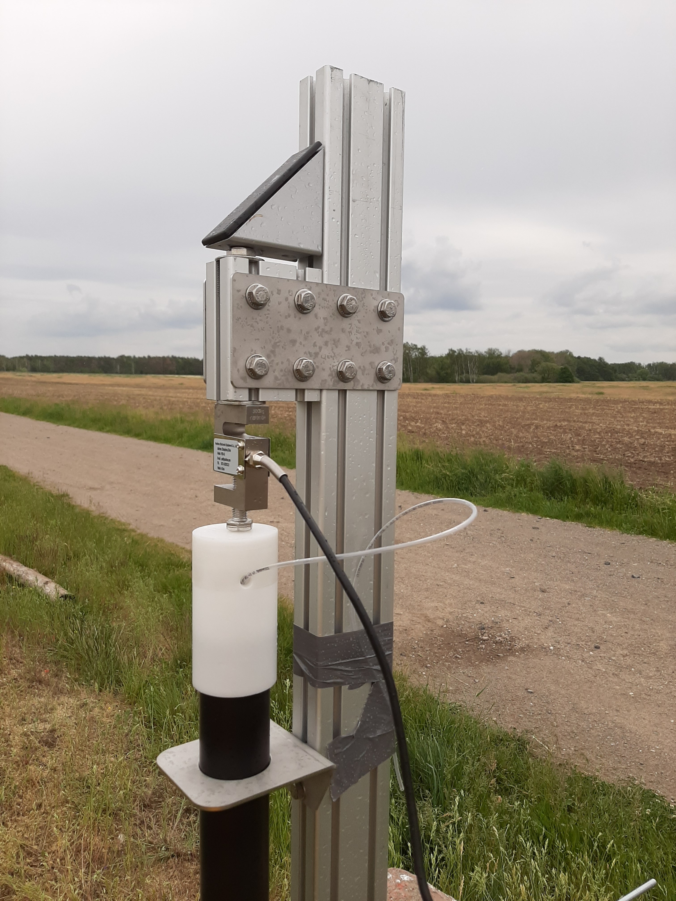

So sieht die große Prüfstands-Version dann fertig aus...

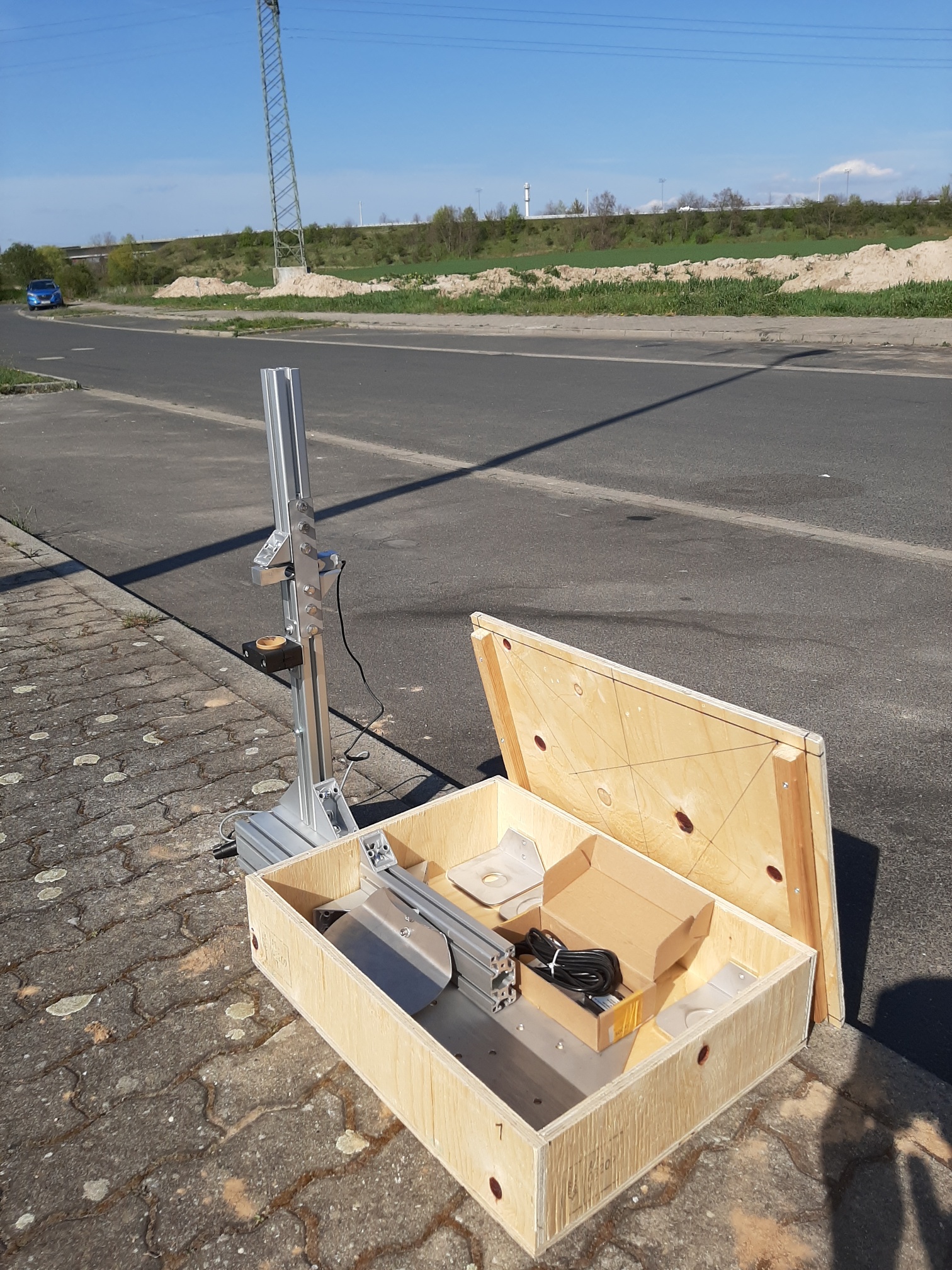

Beitrag 7646962 [Alter Beitrag15. Mai 2020 um 22:52]
und hier die kleine stehende Version...

damit alles ordentlich verstaut werden kann, noch eine passende Transportkiste...

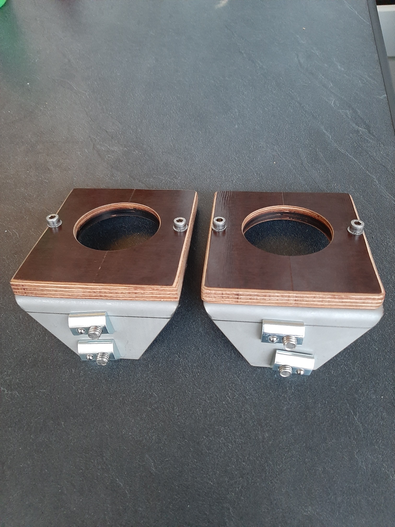

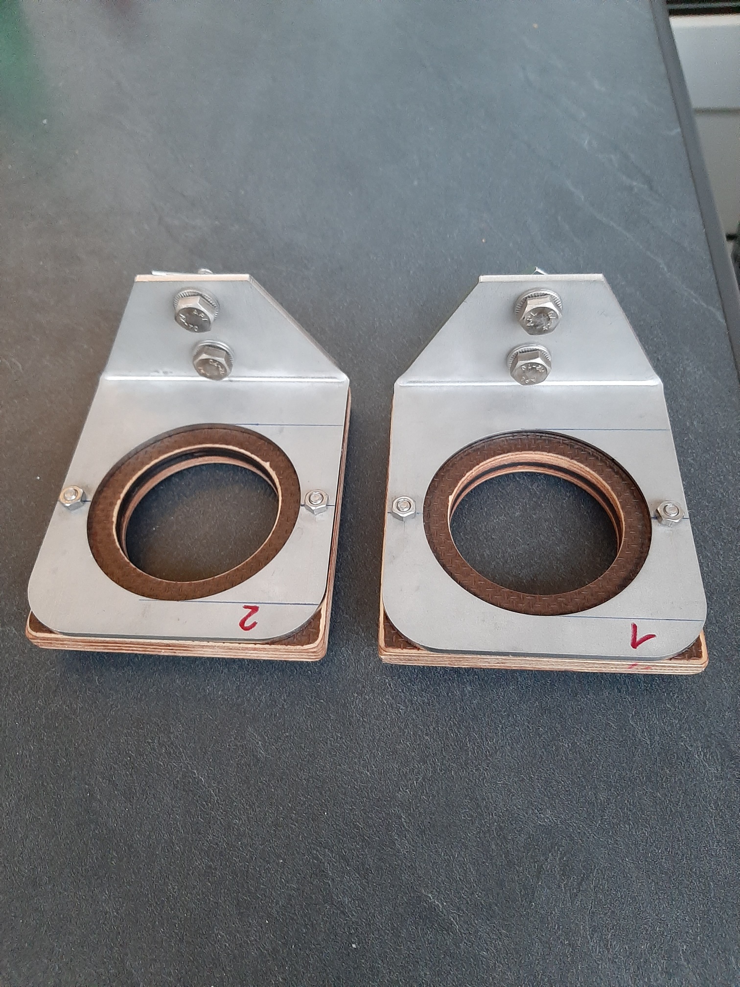

Adapter zur Fixierung von Motoren mit "unüblichen" Motorenmaßen wie z.B. Siggis Eigenentwicklungen...wink

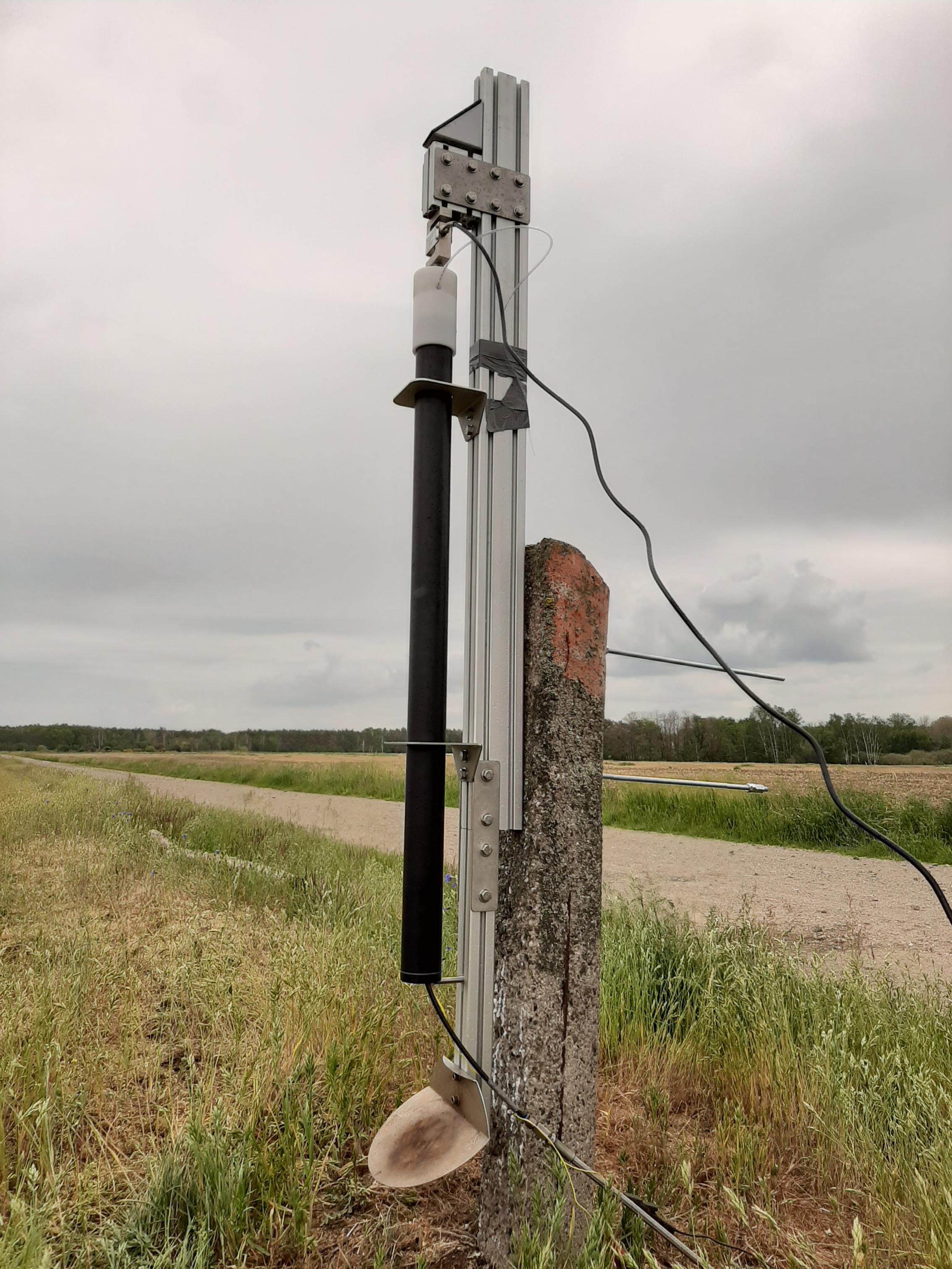

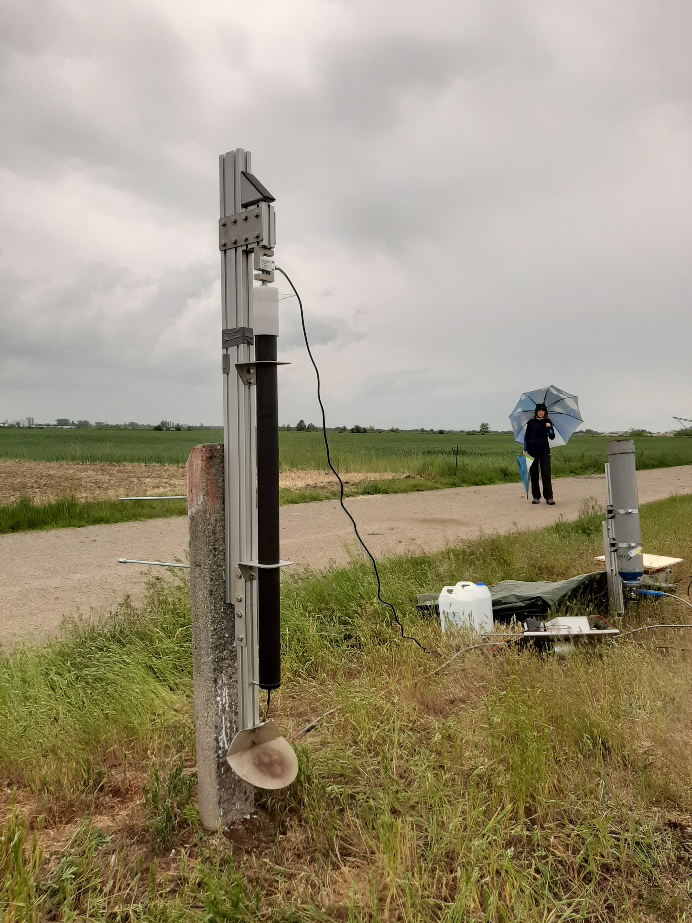

Hier mal unser Versuchsaufbau für den großen Prüfstand.
Wir haben ja auf der Roten Jahne unsere Betonsäule, wo wir auch mal Motoren größer I-Impuls sicher
am Prüfstand dran hängen können...

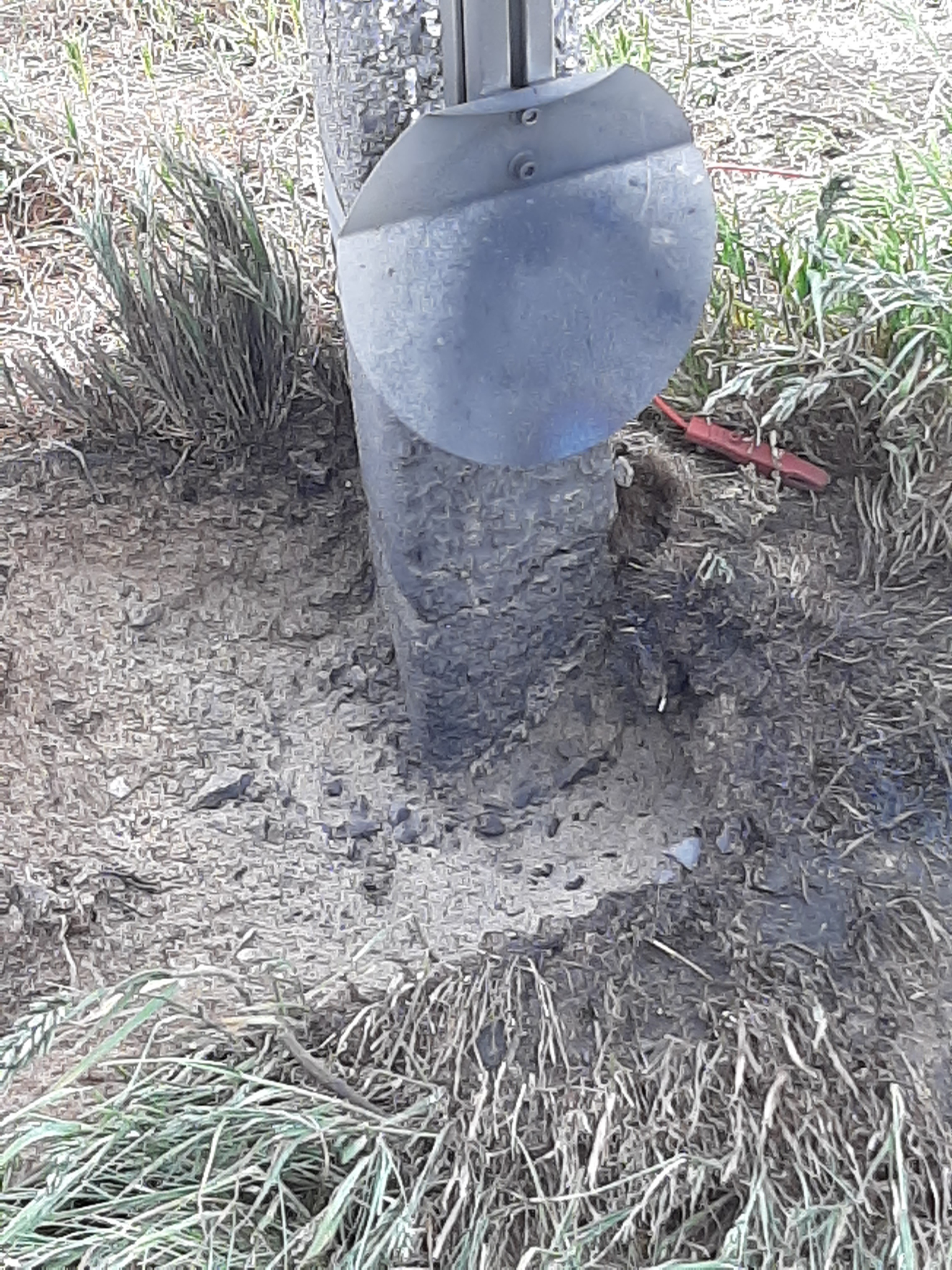

Aber wenn bei einem J-Motorentest, der 2,5mm Strahlabweiser nachgibt, kann es schon mal vorkommen, das der Boden etwas umgegraben wird....
Aber Torsten war froh, das seine Elektronik brauchbare Schubmessdaten aufgezeichnet hat smile !
