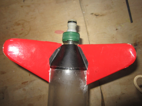

Hier die Papierversion einer aerodynamischen Heckverkleidung. Zusatzgewicht: 1g. Wie gesagt, am Heck ist mir niedriges Gewicht besonders wichtig.
Hab das Papier beidseitig lackiert und mit Sekundenkleber drangepappt. Mit der Düse bin ich nun bei 142 g und es fehlt nur noch die Spitze mit Fallschirm. Da mein großes Fallschirmsystem für die 6 L-Zebra-Rakete auch nur 57 g wiegt, sollte es hinhauen. Zitat: Nun ja. Wie ich sagte: Ich hab bis jetzt etwa 10 g Kleber verbaut. Wenn ich mir da von 10% auf die Finger schmiere dann wird meine Haut das wohl überstehen. Bei Youtube sieht man ja öfter, wie Leute mit Unmengen Kleber rum asen. Das hilft aber gar nix. Der Kleber muss an die richtige Stelle und das ist bei einer Wasserrakete ein extrem enger Spalt zwischen den Flaschen. Für sorgfältige Verteilung muss man sorgen, daher mein Auftrag mit Zahnstocher. Und da hab ich schon Probleme, den mit ollen Plastikhandschuhen richtig zu betätigen. Seit einigen Jahren hab ich schon ein bisschen den Eindruck, daß das Sicherheitsdenken und die Angst vor Gesundheitsgefahren ein bisschen übertrieben ist. Vor 20 Jahren hab ich am Orinoco diverse male mit Unmengen Diesel rumpanschen müssen. Davon hing mein Leben ab. Und ich bin immer noch gesund. |

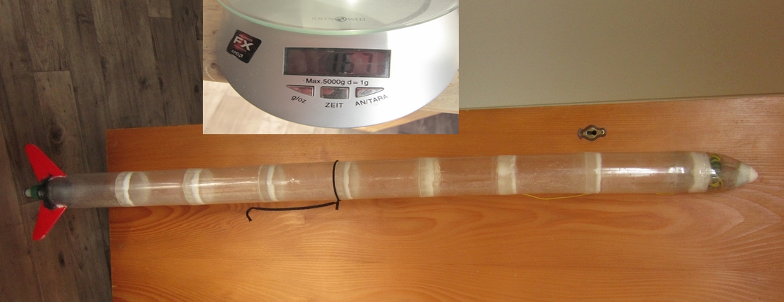

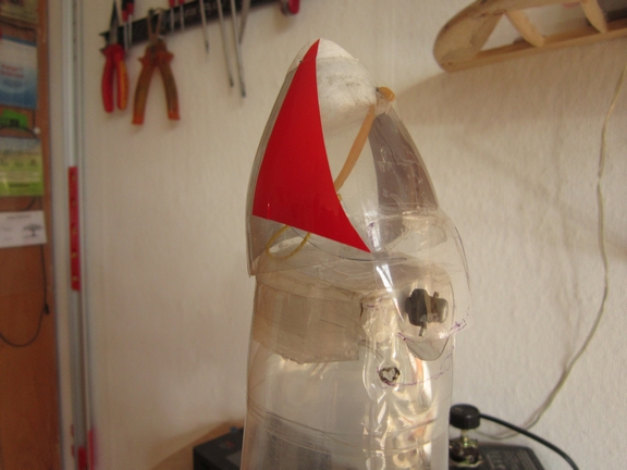

Das Wetter ist sooooo schön. Und damit auch perfekt zum Raketenfliegen. Also hab ich eiligst das Fallschirmsystem fertig gebastelt, das ich schon vor längerem angefangen hatte.
Wie bei meiner Terri-Rakete ist es wieder eine Klappspitze, die durch ein (innenliegendes) Gummiband am Tommy-Timer eingehängt wird. Der Timer wird vor dem Start durch einen Kabelbinder blockiert, den man von unten ins Getriebe des Timers steckt. Klappt bei meinen beiden anderen Raketen hervorragend - hier allerdings ist durch den Klein- und Leichtbau die Handhabung dann schon ziemlich fummelig. Ich brauch so ne Art Häkelnadel aus Draht um das Gummiband richtig einzuhängen und korrekt aufzuwickeln. Die Vortests des Systems waren dann auch nicht besonders ermutigend. Am Ende war das aber egal..... Das Projekt-Ziel ist jedenfalls erreicht, die gesamte Rakete mit Bergungssystem wiegt flugfertig 167 g.Mit 3.9 L Volumen damit bei 43 g/L und deutlich unter den avisierten 50 g/L. Auch das hat allerdings lustige Konsequenzen, die ich in meinem Flugbericht erläutern werde. Geändert von Yossarian am 31. März 2021 um 23:16 |
