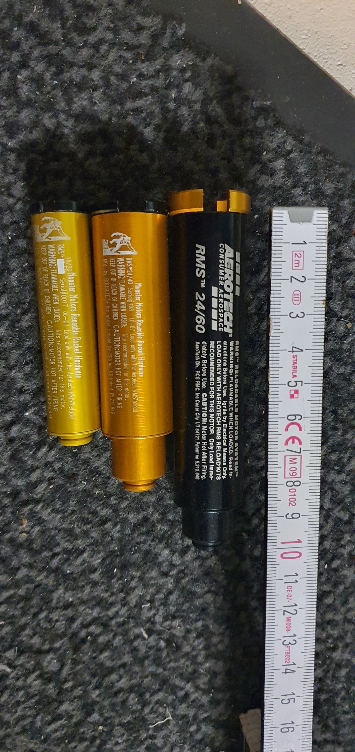

Kurzer Einwand noch:
Bei Aerotech 24/40 und 24/60 sind die Casings nicht nur unterschiedlich lang, sondern auch die Schubringe ("rear closure") sind unterschiedlich fett. Den kleinen 24/40er kann man auch gut in einen Estes-Adapter 24/29 legen, der 24/60 passt da nicht mehr rein. Die "gängigen Größen" sind übrigens 24 x 70 mm (Estes D12, RMS 24/40) und 24 x 95 mm (Estes E9, E12, RMS 24/60). (Cesaroni 24mm Casings sind länger, aber sowieso alle in P2!) Bei Bedarf mache ich gerne ein paar Fotos davon. Ich fliege überwiegend in dieser Klasse, und habe mich erst neulich über den Adapter 24/29 gefreut - er hat den Schubring mit dran und ermöglicht es so, alle denkbaren Motoren in ein 29er Rohr einzubauen. Die neuere Estes Saturn V oder Saturn V Skylab hat einen 29er Mount mit Schraub-Retainer. Gute Sache! Aber lass Dich in erster Linie davon leiten, welche Motoren Du fliegen willst! Reload oder Single-Use? Aerotech E und F Motoren sind jetzt als P1 erhältlich, also freie Auswahl! Brauchst Du einen Überblick über die Motortypen? Mit Erklärung? Und die Preise sind vllt. auch ein Kriterium. RMS24/40 unter 20 Gramm NEM: D9W, D15T, E28T! (Luft VO!) 24mm Single-Use (SU) unter 20 Gramm: E20W, E30T. RMS 24/40 über 20 Gramm: E11J, E18W, F24W, F39T. Hier haben die F-Motoren 50 Newtonsekunden. Fast 60 Ns gibt es im Casing 24/60: F35W, F51NT, F63R Und dann gibt es noch F mit 80 Ns im Casing 29/40-120 ... Geändert von Rocketom am 01. Juni 2022 um 18:06 "Am Schluß jeder Berechnung steht das Experiment" (Rolli) |

Stehen denn die Schubringe nicht über das Rohr heraus?
Bilder sind immer gern genommen. Wie gesagt stehe ich mit der Geschichte Raketenmodellbau noch ganz am Anfang und nehm an Info alles was ich kriegen kann. Ich möchts gern gleich richtig machen anstatt nachher aufwändig Dinge zu ändern. Im Zweifel muss ich mir halt so nen Aerotech Casing mal irgendwo bestellen (Wer vertreibt die hier in Deutschland wenn überhaupt) und mir das mal anschauen. Ein Überblick über die Motoren wäre natürlich Klasse wenn es den irgendwo gibt. Ich möchte das Gerät ja nicht in die Stratosphäre schiessen |

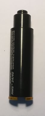

So sieht das Casing eines RMS 24/40 aus:
Die Schieblehre zeigt für den Durchmesser (des Rohrs) 23,85 mm an. Der untere Verschluss (die sogenannte "Aft Clusure") hat einen Durchmesser von 25 mm und rutscht somit in ein Rohr von 24 mm Durchmesser nicht hinein. Daher: Wenn das Motorrohr ausreichend lang ist, kannst du Motoren unterschiedlicher Länge mit dem betreffenden Durchmesser nutzen, was bei einem Schubring nicht möglich wäre. Vielleicht wird das jetzt deutlicher. Allerdings: Wie bei Klima-, Estes-Motoren usw. muss das Casing gegen Herausfallen beim Motorausstoß gesichert werden. Gruß Achim Geändert von AchimO am 01. Juni 2022 um 19:20 laminare necesse est! Im übrigen bin ich der Meinung, dass die Raketenvereine einem Verband beitreten sollten! |

Sie stehen nur 3-5 mm über das Rohr hinaus,
so wie man auch den Treibsatz allein rausgucken lassen würde. Sieh mal hier, da gibt es die Retainer und Adapter https://estesrockets.com/product-category/accessories-parts/engine-mounts/ Kaufe ich z.B. beim Holländer (Klaas-Jan) http://www.modelraketten.nl https://www.modelraketten.nl/ondernemerinfo.php Aerotech in Deutschland gibt es jetzt bei Karthi https://www.spacerockettechnology.de/ "Am Schluß jeder Berechnung steht das Experiment" (Rolli) |
