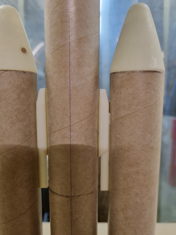

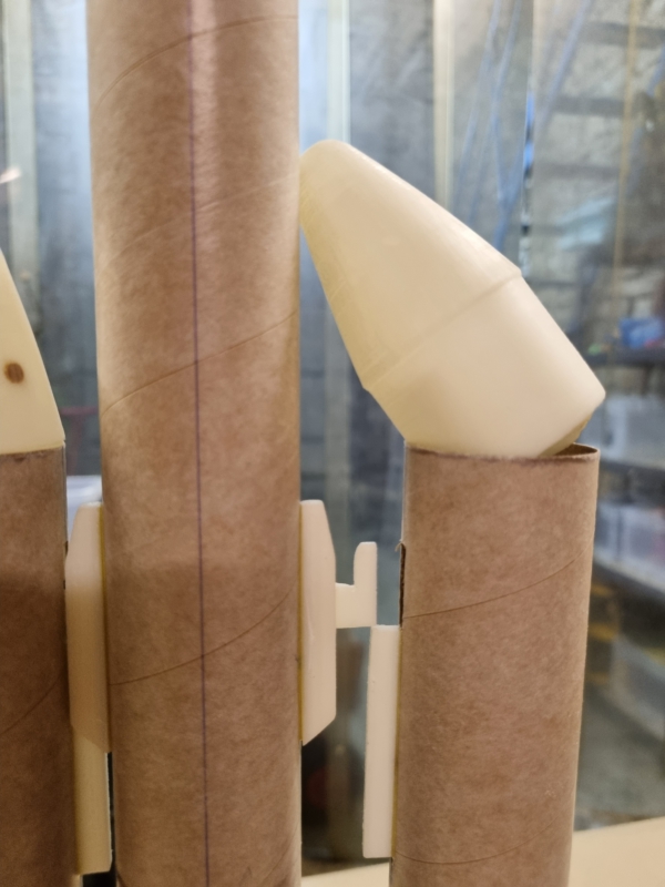

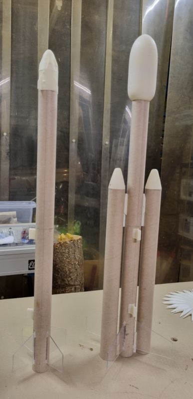

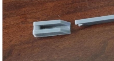

der Rohbau steht und der Strapon-Mechanismus funktioniert trocken sehr fein. smile
Einen ersten kleinen Konstruktionsfehler hab ich schon entdeckt...die Straponbooster verbinden die beiden Teile der Hauptstufe. Naja, wenn alles gut zündet passte es ja dennoch. wink

Wäre es sinnvoll, die Booster zusätzlich mit Federkraft vom Hauptrohr wegzudrücken?
Danke für die Idee/Frage.
Hab mir da auch schon viele Gedanken gemacht, bin aber am Ende zur Überzeugung gekommen, dass es doch nicht nötig ist. Wo ich das jetzt lese, bin ich wieder am Zweifeln, wobei es bei den kleinen Boostern ja auch so ging...
Mein Gedanke war, dass auch der große Booster unten "eingehakt" ist, das heißt meines Erachtens sollte er im Moment der Auslösung seitlich wegkippen, da das die einzige Richtung ist die geht.
Ich berichte ob ich Recht hatte. wink.

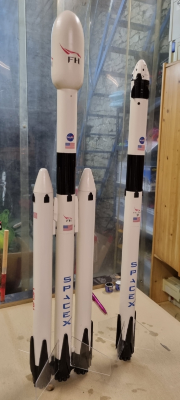

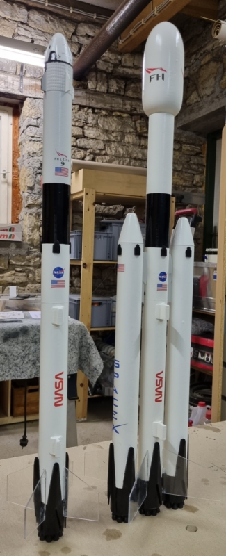

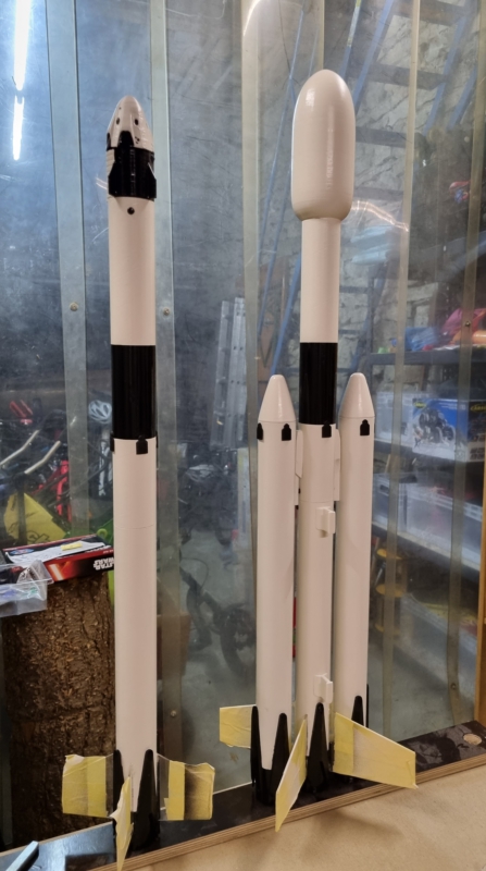

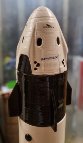

sodele...habe jetzt noch lackiert, gemalt und alles angeklebt.
Die nächsten Abende kommen noch die Decals drauf...Endspurt. smile

Beitrag 7653235 [Alter Beitrag22. Juni 2022 um 05:08]
Schaut top aus. Echt saubere Arbeit. Ich bin auf den ersten Start gespannt.
Beiträge: 1561
Beitrag 7653237 [Alter Beitrag22. Juni 2022 um 10:36]
Beeindruckend! Mit welchen Motoren willst du sie fliegen?

Beitrag 7653238 [Alter Beitrag22. Juni 2022 um 14:30]
@Matthias,
top ... auf zum Endspurt.
1.Flug dann am Samstag cool

Beitrag 7653240 [Alter Beitrag22. Juni 2022 um 17:45]
Danke Dir. smile Hoffe es klappt alles...
Für die Booster habe ich Estes C11-0, und für die Hauptstufe einen Estes D12-5 oder eine Aerotech E18. Denke eher den D12, geht bei dem Modell ja nicht um Höhe und lt. Openrocket komm ich auf der langen Rampe auch mit dem auf fast 20 m/s.
Grüße, Matthias.

Beitrag 7653246 [Alter Beitrag22. Juni 2022 um 23:07]
@Matthias,
BG Jürgen

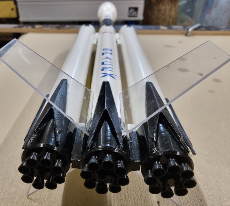

Fertig...und wenn es Samstag nicht hinhaut habe ich zumindest ein paar Bilder zur Erinnerung. big grin
Danke an alle die mein Projekt verfolgt haben.
Matthias

Beitrag 7653248 [Alter Beitrag22. Juni 2022 um 23:24]
Saugeil. Ich hoffe die Düsen überleben Start und Landung!
Wenn Du clustern willst würde ich Schwarzpulvermotoren empfehlen, damit auch alle gleichzeitig angehen. Ich weiß dass es Spezis gibt die das auch mit Aerotech-Motoren hinbekommen, aber das ist doch deutlich schwieriger.
Wo hast Du die Decals her?
