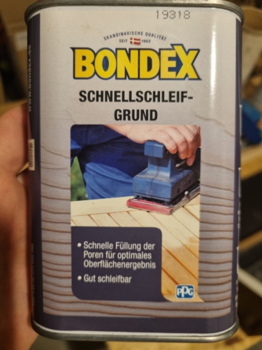

Kannst du mal bitte ein Foto von dem von dir verwendeten "Schnellschleifgrund" hier einstellen wink ?

klar. Das Zeug von Bondex stinkt recht heftig, aber funktioniert für mich am besten.
Ich nutze es auch vor dem Schleifen der dünnen Balsaflossen aus Estes-Bausätzen. Wenn man erst auf beide Seiten dünn und dann dick aufträgt geht das sehr gut ohne dass die Flossen einen Buckel machen.

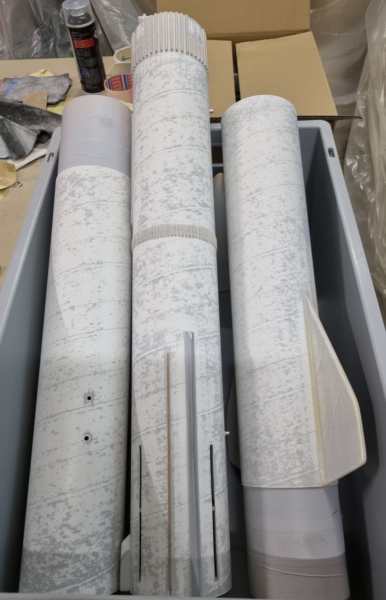

So richtig schnell geht’s gerade nicht voran, zwei mal Sprühspachtel, Zwischen- und Endschliff haben sich gezogen. Am nächsten Wochenende wird lackiert. smile
P.S.: Das Rohr ganz links gehört zu einem Parallelprojekt...

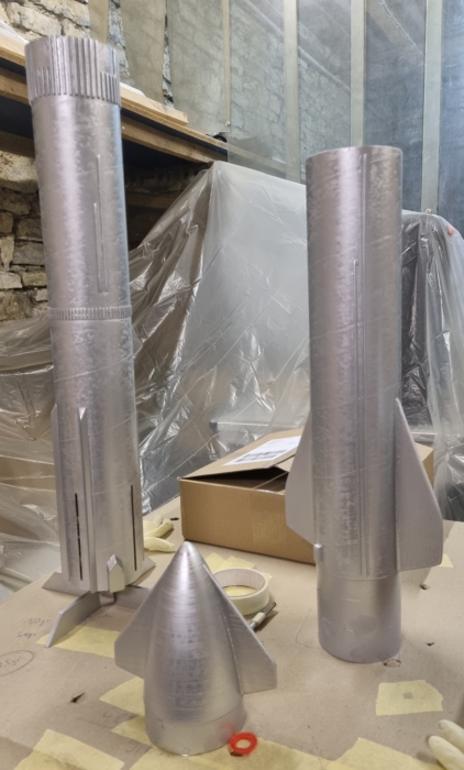

Heute Abend wurde "gechromed". Der Lack ist nicht so richtig gleichmäßig geworden auf Spachtel und Pappe. frown
Nach ein bisschen Pause bin ich mir jetzt aber nicht mehr sicher ob ich die "Struktur" sogar irgendwie cool finde...mal drüber schlafen. sleepy
