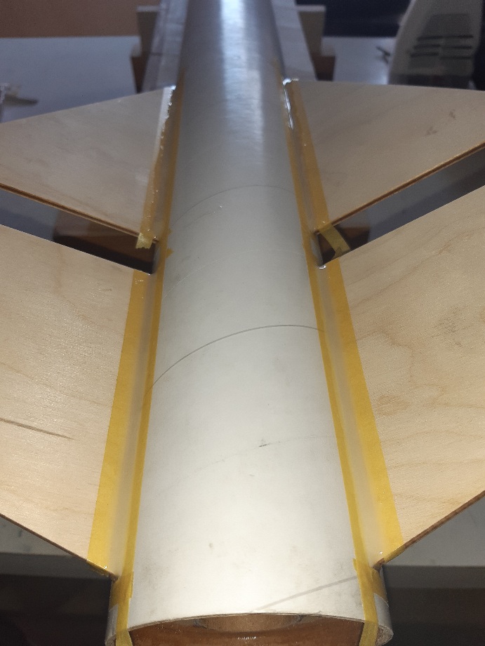

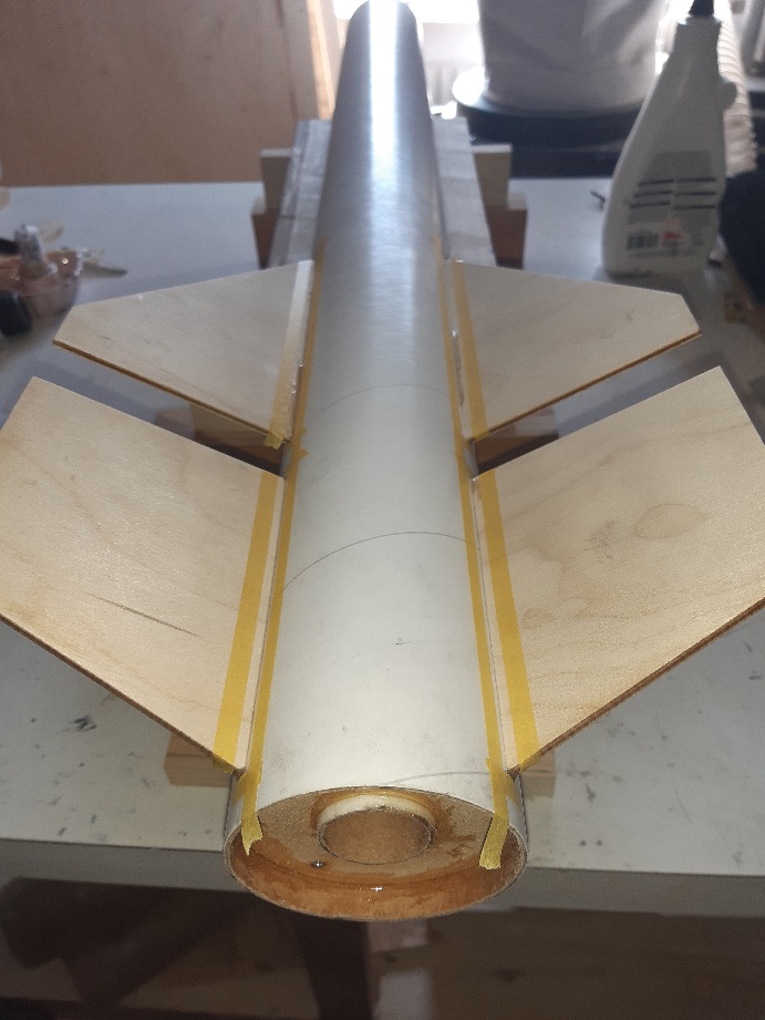

Es geht wieder weiter. Heute waren die Fillets für die Flossen dran. Hab immer 2 Fillets am Stück gemacht, trocknen lassen und dann erst die Nächsten damit ja nix verläuft.
Abkleben:
Epoxy auftragen
Abziehen
Fertig.

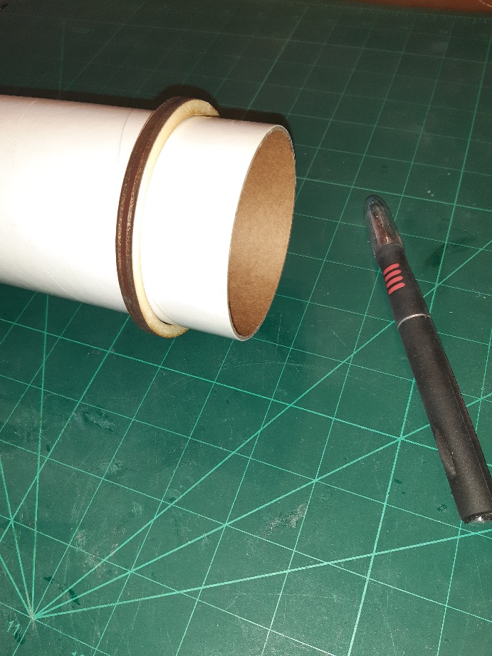

Heute hatte ich grad mal wieder etwas Zeit zum Basteln.

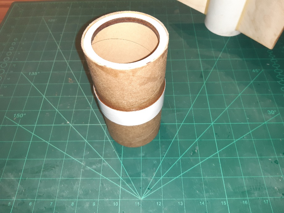

Da ich die Rakete auch für DualDeployment vorbereiten will, habe ich vom Körperrohr ein 3cm Stück abgeschnitten. Dazu habe ich einen Holzring als Führung genommen und dann mit dem Scalpel in mehreren Runden abgeschnitten.
Dann das Stück mittig auf den Koppler und Stützringe in den Koppler geklebt.
Morgen geht's weiter wenn der Kleber getrocknet ist.

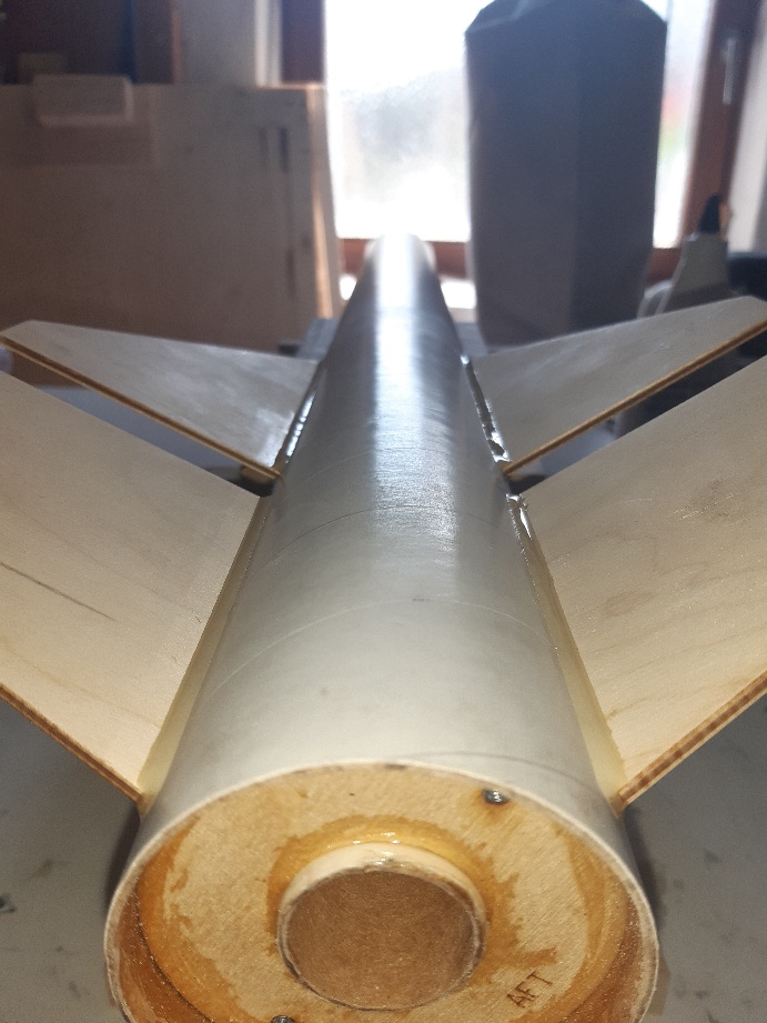

Beiträge: 2946
Beitrag 7655438 [Alter Beitrag14. April 2023 um 12:53]
Hallo Benni,
einen schönen Baubericht hast Du hier erstellt.
An Deiner Stelle würde ich das untere Körperrohr, das über den Heckspant rausschaut verstärken.
Das Modell landet immer auf der unteren Kante. Nach ein zwei Landungen sieht das dann nicht mehr so toll aus.

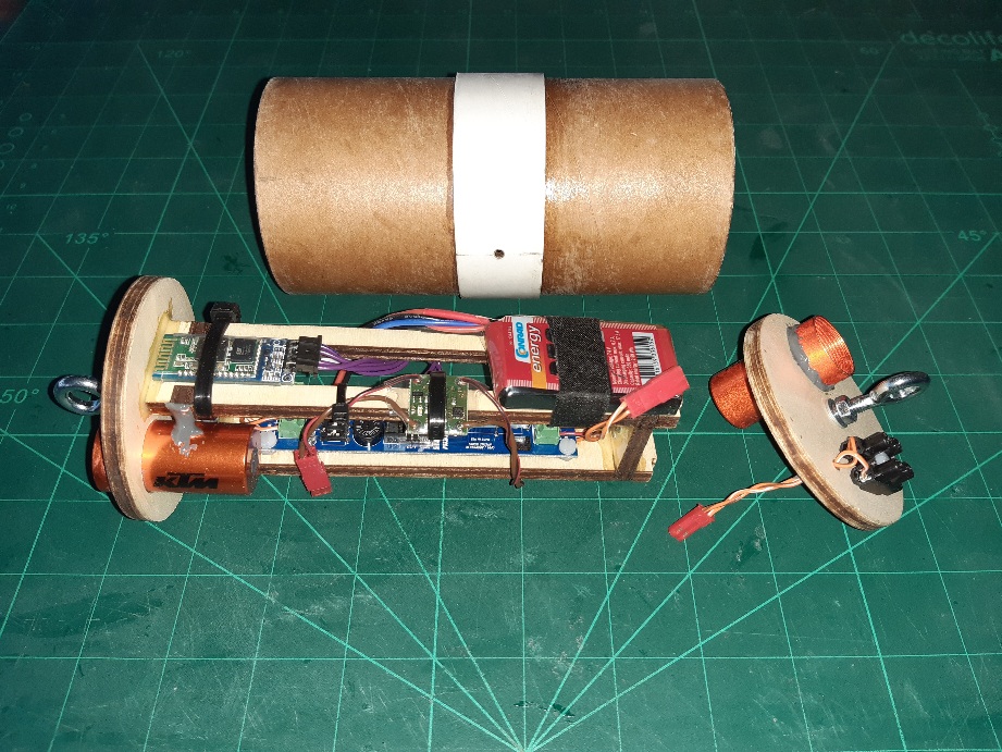

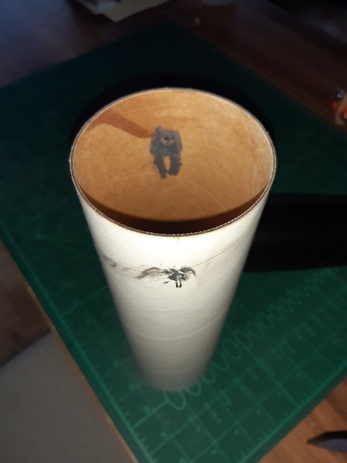

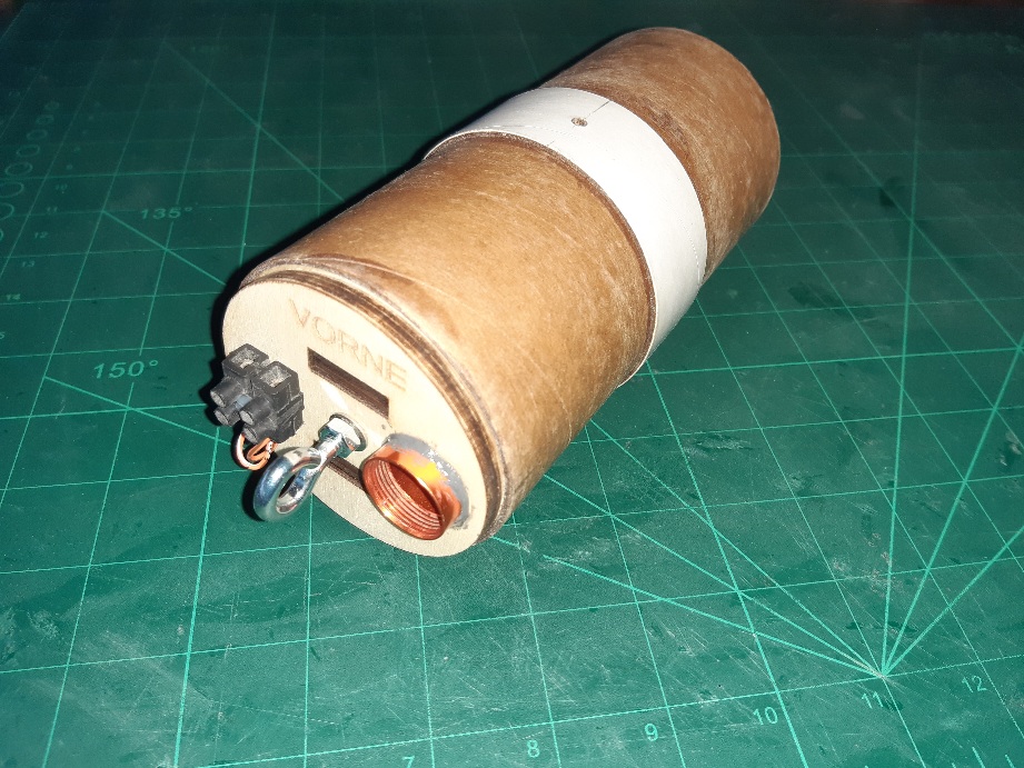

Heute wurden die Löcher in die EBay gebohrt. Ich habe drei Löcher mit 3mm gewählt. Dann gabs schon mal ne Passprobe mit dem Innenleben. Das Innenleben stammt aus meiner Klima Europa, das müssen sich jetzt beide Raketen teilen.
Kurze Frage, wie handhabt ihr das Thema Ventholes?
Ich würde im unteren und oberen Körperrohr ein 3mm Loch bohren. Ist das ausreichend?
Oder doch besser Spreiznieten verwenden
Das Heck schau ich mir nochmal an, wie ich es verstärken könnte. @Ralf: wie würdest du es machen?
Gruß Benni
Beiträge: 8381
Beitrag 7655442 [Alter Beitrag14. April 2023 um 19:52]
Ventholes für die Körperrohre – dass die Rakete sich durch Druckdifferenz zwischen innen und außen bei schnellem Aufstieg nicht trennt – oder für die Ebay?

Beitrag 7655443 [Alter Beitrag14. April 2023 um 20:12]
Zum Druckausgleich, damit die Rakete sich beim Aufstieg nicht trennt.
Gruß Benni
Beiträge: 2946
Beitrag 7655451 [Alter Beitrag15. April 2023 um 21:46]
Gruß Benni
Hi Benni,
ich würde von innen mit Glasfaser oder/und Epoxy mit Baumwollflocken die
Kante verstärken. Optimal währe den Überstand ab zu schneiden damit das Heck bündig wird.
Ein Druckteil, das die Körperrohrkante umschließt währe auch einen Versuch wert.

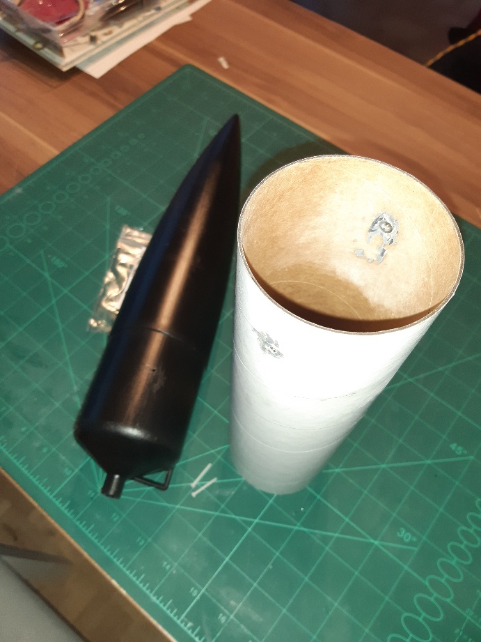

Beitrag 7655471 [Alter Beitrag18. April 2023 um 20:25]

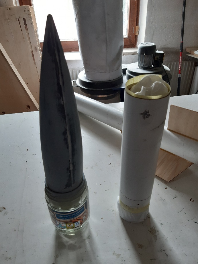

Leider geht es aktuell schleppend voran, einfach zu viel zu erledigen.
Ich habe mich nun dazu entschieden, beim unteren Körperrohr ein 3mm Venthole zum Druckausgleich zu bohren. Das obere Körperrohr wird mit wiederverwendbaren Kunststoffspreiznieten an der EBay befestigt. Die Spitze wird durch 2mm Kunststoffschrauben als Shearpins gehalten. Damit das Körperrohr durch die Shearpins nicht beschädigt wird habe ich Metallhülsen mit Flansch eingeklebt und passend geschliffen.

Beitrag 7655578 [Alter Beitrag09. Mai 2023 um 21:23]

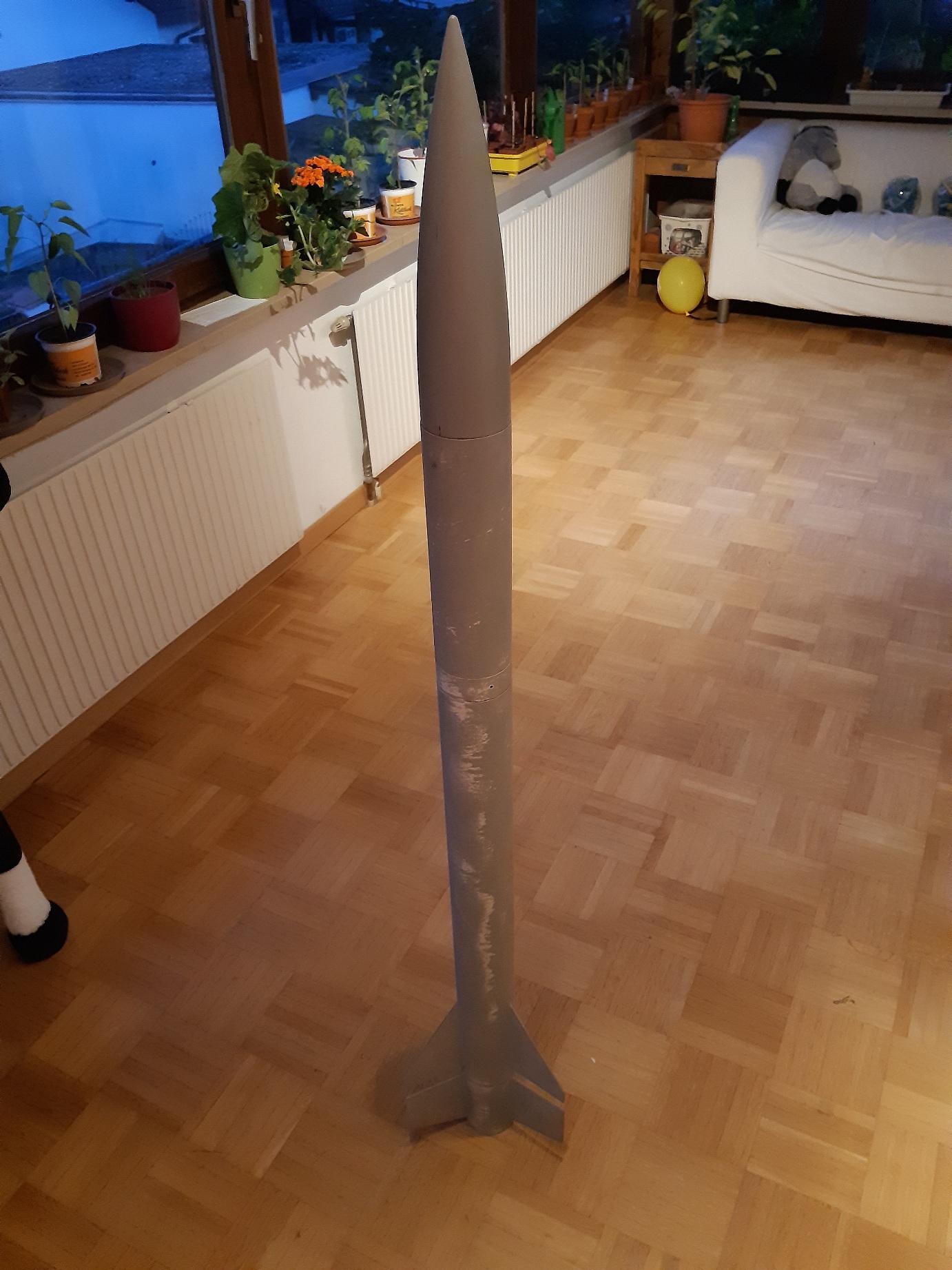

So endlich gings mal wieder weiter- bis zum RJD ist nicht mehr viel Zeit. Das Heck noch mit Epoxy verstärkt, geht's jetzt ans Vorbereiten zum Lackieren. Mit Spritzspachtel grundieren, schleifen, grundieren- naja ihr kennt den Spaß ja. Die Spitze hat leider echt viel Spritzspachtel benötigt, aber jetzt ist es ganz ok.
Schon mal zusammengesteckt:-)
Gruß Benni
