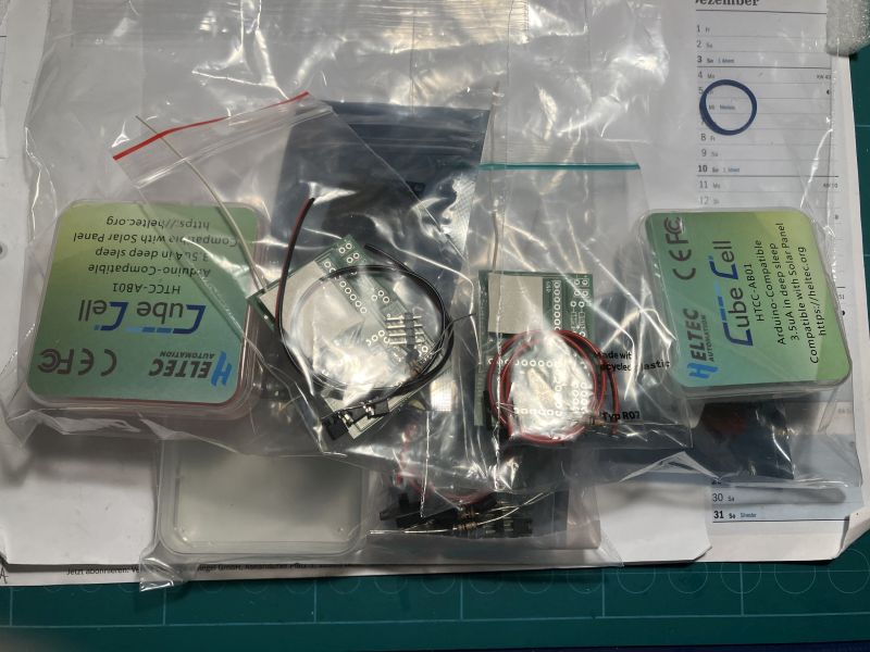

So, für Interessierte liegen jetzt 3 Bausätze des LoRa-Tracking-Receivers bereit:

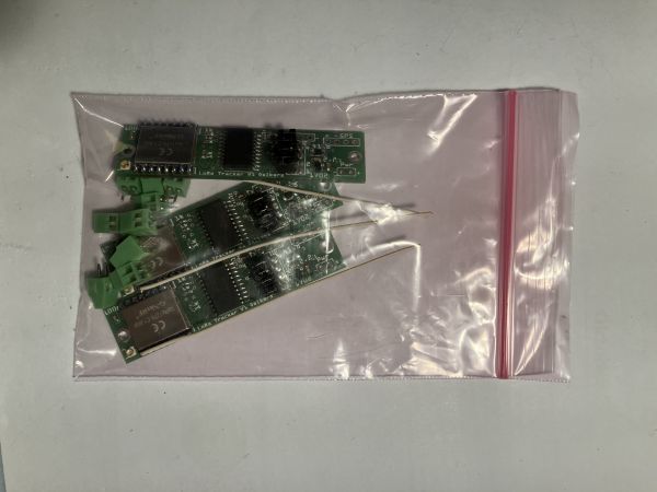

Dazu ebenfalls 3 Tracking-Sender:
Was noch dazu noch fehlt, sind die bestellten GPS-Empfänger. Wer sich das antun will und schon mal mit den Hufen scharren möchte, mag mir eine PN oder E-Mail schicken.
Achso, schnell sein lohnt sich: Die ersten bekommen die durchsichtige Schachtel dazu, also nur solange der Vorrat reicht. Danach muss man sich ein Gehäuse drucken oder zusammenkleben.
Einen 1S-LiPo muss man sich selbst besorgen; ich versende keine. Aber man wird z. B. bei mylipo.de sicher fündig.
Das gilt auch für den Tracking-Sender.
Ich mach mich dann mal an die Bedienungsanleitung.
