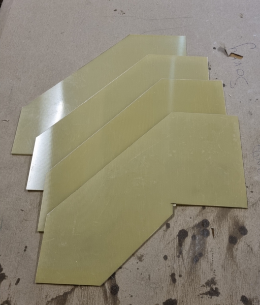

3 mm GFK...wirkt alles doch sehr mächtig. big grin
Beiträge: 1593
Beitrag 7659609 [Alter Beitrag17. Februar 2025 um 07:49]
Jup, 3mm GFK ist mächtig - und bestimmt mächtig schwer big grin
Wäre da wegen der Flugstabilität nicht CFK eine bessere (=leichtere) Alternative? Ist zwar teuer, aber nicht nicht so schwer...
Miles Kington (1941-2008)
Beitrag 7659610 [Alter Beitrag17. Februar 2025 um 09:36]
An den Flossenwurzeln könnte man noch Material (Ausschnitte) weg nehmen ohne die Stabilität zu mindern.
Bei vier Flossen wären 10g pro Flosse schon 40g gesamt. Das lohn sich schon.

Beitrag 7659613 [Alter Beitrag17. Februar 2025 um 20:36]
Da habt Ihr beide Recht...für CFK war ich zu knauserig und das Gewicht habe ich unterschätzt.
Die Idee mit den Ausschnitten wird verfolgt smile
Beitrag 7659615 [Alter Beitrag17. Februar 2025 um 22:39]
Was wiegen die denn? Bei 10 kg Leermasse sollte das doch kein Problem sein? Oder ist die Schwerpunktlage so kritisch?
Im Nachhinein ist es natürlich immer leicht zu sagen "Holzkern mit CfK wär besser gewesen" ;-)

Beitrag 7659617 [Alter Beitrag19. Februar 2025 um 08:19]
Danke für Eure Rückmeldungen, das freut mich.
Die Flossen schlagen mit ca. 1,3 kg zu Buche und machen jetzt mehr als 10% der Leermasse aus. Vom Schwerpunkt her kann man das mit Blei sicher lösen, hatte das aber unterschätzt. roll eyes (sarcastic)
Beiträge: 458
Beitrag 7659618 [Alter Beitrag19. Februar 2025 um 08:35]
Wow das ist viel, hätte ich nicht gedacht
