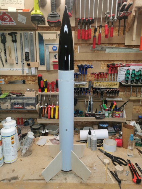

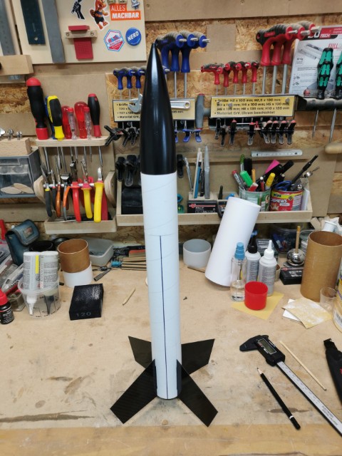

Zwischenstand:
wird so langsam.... big grin

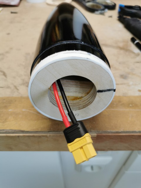

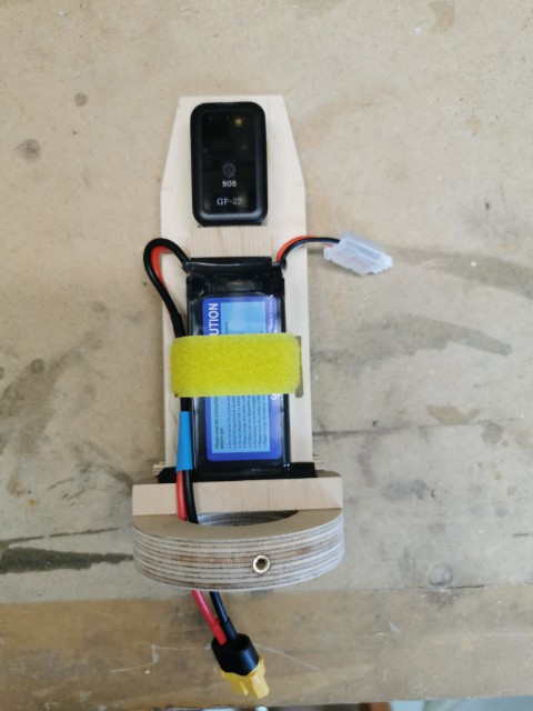

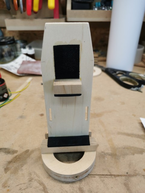

Die Spitze wird mit Akku und GPS-Tracker bestückt.
Halter für Akku
da ganze schon mal bestückt !
Das Ganze wird in die Spitze eingeschoben

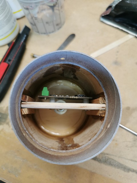

E-Bay für Altimeter (Altimax simply)

Moin schickes Teil bisher, sehe ich das richtig das der Altimax quer drin ist? Wenn ich mich richtig ans Handbuch erinnere sollte der so nicht verbaut werden.confused

Hallo Borsti,
es handelt sich um den Altimax Simply, der hat keinen Beschleunigungssensor, also Einbaulage egal.
Hat nur Baro, also nur Luftdruck entscheidend.

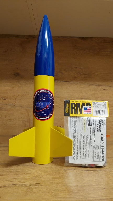

Noch mal zum Goblin Dragrace beim RJD-2025, ich habe meine Goblin jetzt auch wieder hervorgekramt
und vom Staub befreit...
Der letzte Start in Manching liegt ja jetzt schon 15 Jahre zurück eek!
Die Flossen-Form von unseren damaligen Goblins war zwar etwas anders aber das wollten wir ja locker sehen...

Wie wollen wir das dieses mal mit der Motorisierung handhaben ?
Damals waren unsere Goblins ja alle identisch und wir haben den AT H-238T als Antrieb verwendet
(vollig verrückt für dieses kleine Modell aber geil).
Alle Modelle waren mit einem Schlag von den Rampen weg...
Und haben beachtliche Höhen erreicht...
Ich erinnere mich noch gut daran, das ich statt eines Flatterbandes zur Bergung einen (kleinen !!!) Fallschirm
verwendet hatte...roll eyes (sarcastic)
Das hatte zur Folge das ich wegen des Windes in den oberen Luftschichten einen Fußmarsch vom Startplatz
bis fast zum "Fuchsbau" von ca. 5 km zurück gelegt hatte...eek!
Altersbedingt werde ich dieses mal also "nur" einen AT G64-10W zur Motorisierung verwenden und mit einem mini
Fallschirm bergen...fg

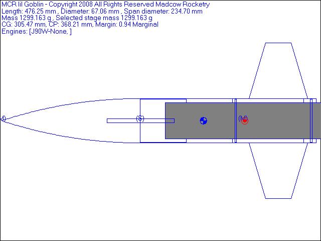

Übrigens Louis hatte damals sogar mal die Goblin auf J-90 simuliert....wink
Flughöhe natürlich weit über 2000 Meter...bounce fg
