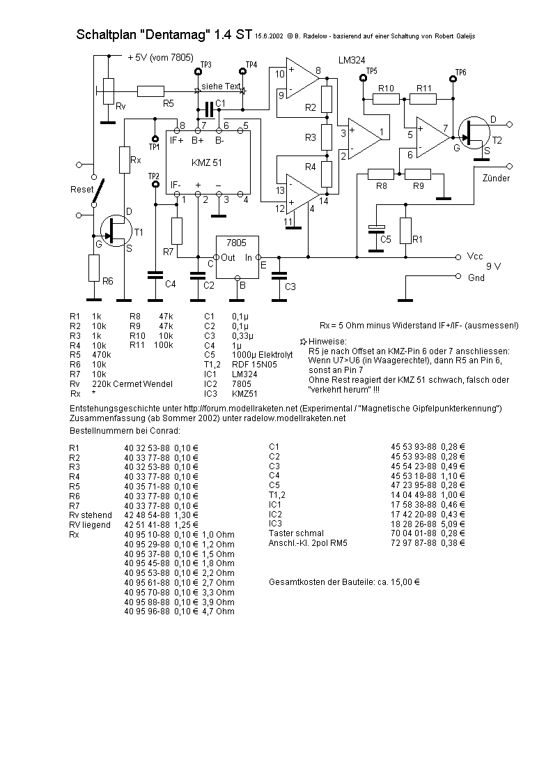

* aktueller Stand
(#2 lief bei mir zunächst nicht, da ich eine hauchdünne Lötzinn-Brücke hatte)
Mit "gebremstem" (gegengekoppeltem) OpAmp #3 läuft die Schaltung nicht. Wenn man R12-R15 mit jeweils 47k einbaut, turnt der OpAmp#3-Ausgang am Boden (zwischen 0,06 und 0,17 Volt). Die Gegenkopplung scheint die Gesamtverstärkung der OpAmp-Triade vollständig zu vernichten.
Ich habe mir erlaubt, deswegen R12-R15 zu executieren, Erwin wird es hoffentlich verschmerzen.
Ich habe 6 Tastpunkte vorgesehen, damit die Inbetriebnahme einfacher geht:
TP 1 & 2 zum Ausmessen des KMZ-Reset-Widerstandes
TP 3 & 4 zum Messen des Offsets VOR einlöten von R5
TP 5 & 6 zum Analysieren, falls etwas nicht geht
R5 scheint ein wenig gross zu sein, mein Trimmer ist fast am Anschlag
--> reduziert auf 470 k
C4 wurde geändert von Tantal auf Wima MKS (geringere Toleranz)
Für den Reset-Taster sind ggf. externe Anschlüsse von Vorteil
Trotz Schmitt-Trigger bringt man die Leuchtdiode immer noch zum "Glimmen".
Der Oszi zeigt auch den Grund: 50 Hz Wechselfeld - aber dank des ST wird der FET jetzt sauber geschaltet und wird nicht "abrauchen" (Hätte er sowieso wohl nicht getan).
Bemerkenswert ist, dass auch in Kaltbrunn, weit weg von Stromleitungen, das Glimmen möglich war. Egal ob 50Hz stören, ich gezittert habe, die Rakete vibriert - jetzt wird sauber geschaltet.
Sicherheit:
Im Bereich bis ca. 20° über dem Schaltpunkt (Zustand "aus") zündet die Schaltung, wenn man den Strom ein oder ausschaltet. Das ist unbedingt zu berücksichtigen! Beim Einbau in die Rakete würde ich einen "Safe"-Schalter in der Zünderleitung vorsehen, der möglichst von aussen zu erreichen ist (falls die Rakete mit Fehlfunktion zurückkehrt).
@Achim:
Du hast glaube ich noch irgendwo ein Layout zu Schaltplan 1.2. Das müsste gut als Ausgangsbasis dienen können. Hier kommt im Anhang aber eine Verbesserung für das jetztige Layout; die Mühe hatte ich mir wohl umsonst gemacht. Trotzdem kannst Du sehen, wo es klemmt. Beachte insbesondere, dass C4 jetzt 12 mm lang ist.
Als Anhänge kommen:
- aktueller Schaltplan plus Teileliste
(wäre nett, wenn jemand die Teilenummern gegenkontrolliert und kurz sein OK postet)
- Layoutverbesserung als Anregung (<i>kann</i> aber durchaus verwendet werden!)
- Nahaufnahme der Platine
- Oszi-Bild OpAmp#3-Ausgang beim "Glimmen" (man sieht 50Hz-Schwingung)
- Oszi-Bild OpAmp#4-Ausgang, gleicher Zustand

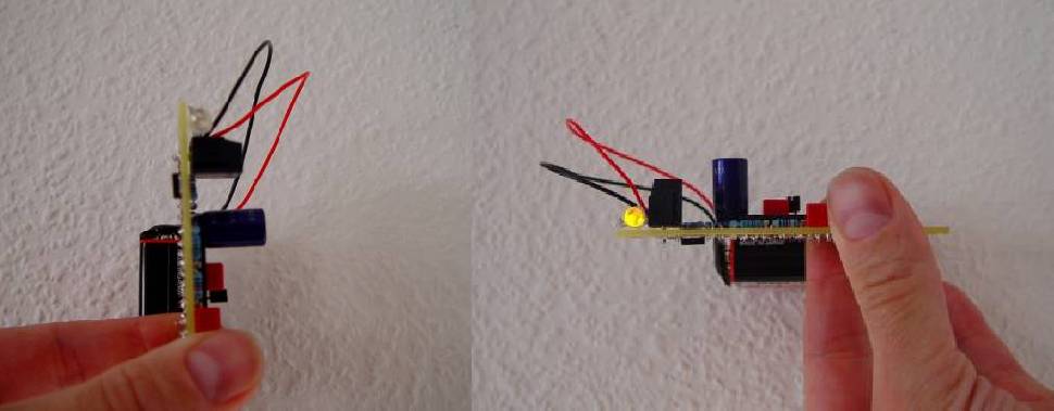

Platine #1 und #2
