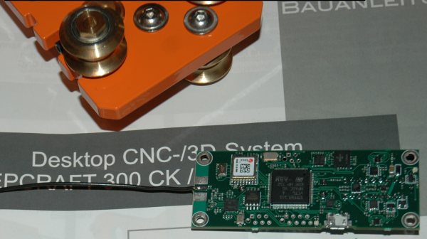

Na wer weiß was das ist?
Und ich meine nicht die z-Achse der Stepcraft im Hintergrund.
Geändert von thomasm am 15. Januar 2014 um 20:00
Beitrag 7629245 [Alter Beitrag15. Januar 2014 um 20:07]
Altusmetrum?

Cooles Teil, aber Extremely expensive für meinen Geschmack ;-) 400 $ ist eine Nummer, die ich nicht mehr in eine Rakete stecken würde.

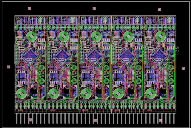

Habe gerade die ersten Platinen für den neuen Altimax bestellt :-)
Bin sehr gespannt ob alles funktioniert.
3 Tage lang a 10 Stunden Entflechten, irgendwann sieht man nur noch Leiterbahnen und Vias. 4 Lagen hat die Platine, da ist nicht mehr viel Platz übrig.
Ich habe sie auf 62x20mm verkleinern können, hinten an sitzt eine 16-Polige 2,54mm-Stiftleiste für LCD-Terminal, Servos und 4 Pins die frei verfügbar sind, LEDs können da z.B. angeschlossen werden, aber geplant ist auch ein Platinchen mit 7-Segment-Leds die die Höhe direkt anzeigen. Die Pins kann man auch für die Versorgung eigener Dinge mit 5V bis 1A verwenden. Eine serielle Schnittstelle ist da auch vorhanden, evtl. kann ich da also Daten ausgeben für Telemetriegerätschaften.
Was noch nett ist, ist dass alle Regler sowohl Verpolungs- als auch Kurzschlussfest sind. Da kann man nichts mehr kaputt machen, wenn z.B. die Pins der Servos aus Versehen kurzgeschlossen werden.
Es sitzt ein neuer Beschleunigungssensor drauf, +-130g kann der messen mit 12 Bit Genauigkeit.
Ansonsten den bekannten Drucksensor, den mittlerweile fast alle Altimeter einsetzen, auc der Telemega hat den mit drauf.
Der Logikteil kann per USB betrieben werden, dabei werden aber die Zündkanäle nicht versorgt, es kann dabei also nicht zur Zündung kommen. So kann man den nachher an den Computer anstecken ohne dass man eine Batterie benötigt.
Und für die Grobmotoriker sind 2 M3-Löcher zur Befestigung da, ich freue mich, dass ich die trotz Verkleinerung drauf behalten konnte.
Jetzt heißt es warten, 8 Werktage dauert es bis die Platinen da sind, dann wird sich zeigen ob das so alles funktioniert.
