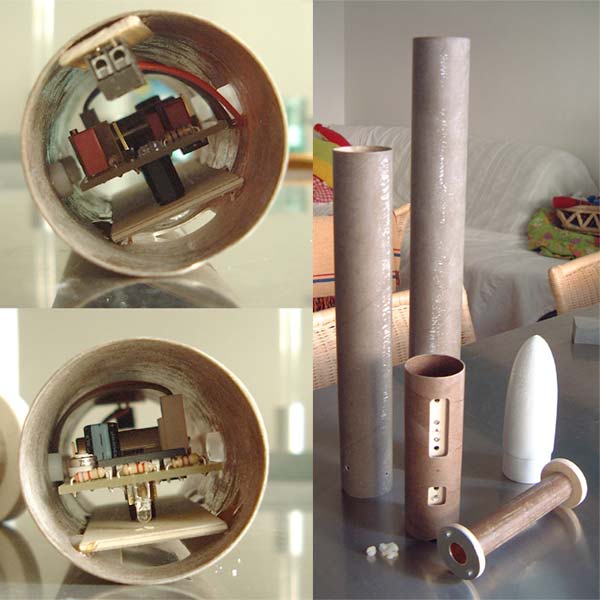

Anbei ein Bild:

Äh Dirk, wenn ich mir deine Fotos anschaue - hast du da etwa die Bohrschablone mit in die Rakete eingebaut????
eek!
Nee, das ist ein dünnes Sperrholzbrettchen als Träger und
Abstandshalter, damit der "Dengi" auch zentriert sitzt.
