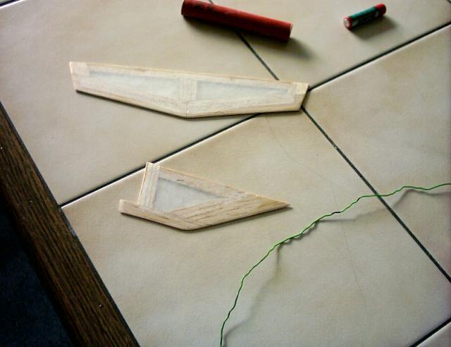

die Leitwerke-noch ohne Ruder:

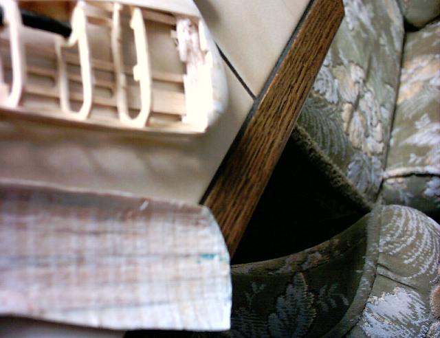

Das Problem, an dem ich zehn Tage zu tun hatte-die abnehmbare Rc-Abdeckung.
Ursprünglich wollte ich sie aus Seidenpapier mit Epoxy laminieren, aber die geschwungenen
Formen liessen sich absolut nicht hinbekommen. Daher baute ich die Rc-Komponenten ein, klebte schmale Papierstreifen als Hilfsmittel längs auf den Rumpf, schrumpfte das Ganze mit Haushaltfolie ein, darauf dann Seidenpapier mit Tapetenkleister zwei Lagen. Dann klebte ich 1mm Balsaleistchen darauf, und überzog das Ganze nach dem Trocknen erst aussen mit Epoxy. Nachdem der fest war konnte ich die Abdeckung abnehmen und sie auch von innen mit Epoxy überziehen. Nun ist sie bereits grob auf Form geschliffen und muss noch genau angepasst werden. Auch werde ich sie noch deutlich dünner schleifen-im Moment wiegt sie rund 2,5g-da geht noch was.

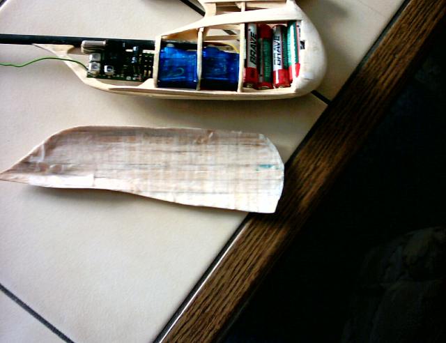

Hier eine Innenansicht des Rumpfes.
Die drei Spanten bestehen aus 3mm-Sperrholz, welches auf knapp 2mm heruntergeschliffen wurde. Dadurch sind sie zwar nicht mehr übermässig stabil, aber da die Servos "saugend" dazwischenpassen, würden im Falle (ich hoffs ja nicht) eines Crashs alle Kräfte direkt nach vorn zum Akku, der ebenfalls gerade so hineinpasst, geleitet und von diesem direkt auf den Rumpfkopf übertragen-der kann einiges ab-er besteht aus zwei 5mm-Balsateilen, die links und rechts auf den Längsträger geklebt wurden. Das Motorrohr ist auch aus Balsa gewickelt, ich werde es noch etwas dünner schleifen und anschliessend mit Epoxy und Seidenpapier verstärken, das habe ich bei einem anderen Gleiter auch gemacht, und es wird sehr stabil dann.
Übrigens habe ich den Motor in Flugrichtung gesehen 1° nach oben geneigt, dann feuert er zwar ein wenig Richung Leitwerk, aber diese Einstellung hat sich bei meinen Freiflug-Gleitern bewährt, dadurch wird das Schubmoment, welches den Rumpfkopf nach unten drücken würde, ein wenig ausgeglichen.

Hier sieht man das oben gesagte-der Rumpfkopf ist Massarbeit. Die Rc-Komponenten sitzen wie eingewachsen im Rumf. Die beiden Servos sind in der Höhe leicht versetzt, um keine Schwierigkeiten mit den Steuergestängen zu bekommen. Der Empfänger ist bei diesem Einbau optimal geschützt, ich kann mir keine Situation vorstellen, in der er irgendeinen Schlag oder Stoss abbekommen könnte. Verrutschen geht auch nicht-nach vorn ist er durch den Spant fixiert und nach hinten durch den Längsträger, in dessen Aussparung er sitzt. Ich werde in später noch in kleinen Moosgummi-Stücken lagern und wenn möglich etwas abpolstern.

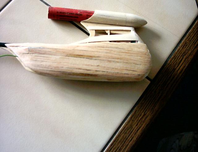

Hier noch zu guter letzt eine Ansicht der anderen Rumpfseite. Eigentlich wollte ich auf die (hauchdünnen) Balsaleistchen Seidenpapier laminieren, aber ich überlege noch, ob ich den Rumpf auf dieser Seite nicht lieber doch komplett mit Balsa (0.5mm) beplanke-die Leistchen werden zu leicht eingedrückt. Mal sehen.
Nun die grosse Frage-was wiegt das Ganze?
Meinen Plan, den Rumpfkopf (ohne Ausleger) unter 10g hinzubekommen, habe ich nicht ganz geschafft-der gesamte Rumpf wiegt leer aktuell 22,5g. Vermutlich wird es dabei auch bleiben, denn einerseits kann ich die recht schwere Abdeckung zwar noch etwas erleichtern, andererseits aber fehlt ja noch die Beplankung auf der anderen Seite.
Mit Rc-Komponenten und Leitwerken hat das Ganze jetzt 77,8g-eigentlich mehr, als ich wollte,aber ist eben nicht zu ändern. Auch dieser Wert ist vermutlich schon sehr nahe am Endgewicht, denn die Rc-Anlage wird noch abgespeckt-die Servostecker kommen ab. Ich löte sie direkt an den Empfänger. Allerdings muss der Akku (auf den Fotos sinds Trockenbatterien zum testen) ja auch noch verkabelt werden, so dass sich am Endgewicht nicht viel ändern wird.
Nun habe ich noch die Steuergestänge und Ruder einzubauen, so dass ich (hoffentlich) insgesamt mit ca 80g wegkomme. Bei den Gestängen muss ich die Tage mal schauen, womit ich leichter wegkommen werde-dünner Stahldraht oder Kohlestäbe. Es wird definitiv die leichtere Variante benutzt.
Mit dem Flügel habe ich noch gar nicht angefangen, er wird das Letzte, was ich baue. Dann weiss ich nämlich, was ich an Gewicht wirklich noch vertun kann und kann die Grösse entsprechend planen. Ausserdem muss ich da erst noch bisschen rechnen, denn ich würde gerne lieber ein etwas dünneres Profil benutzen, um einen einigermassen zügigen Steigflug hinzubekommen.
Insgesamt denke ich, die 100g leer sind machbar-bei einem durchnittlichen Schub des Helden von 1,2N müsste das für brauchbare Steigflüge noch ausreichen.
