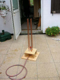

Moin,

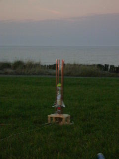

ich habe in den Ferien mit und für einen Kumpel die Rampe nachgebaut:
FAZIT: Läßt sich super nachbauen und funktioniert einwandfrei.

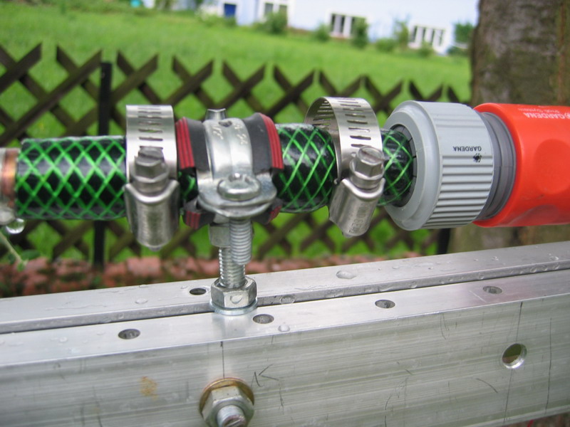

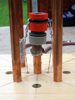

Eine kleine Veränderung gab es, da wir am selben Tag noch testen wollten.
Das Gardena-Schlauchstück haben wir nicht verklebt, sondern - entsprechend der ursprünglichen Bestimmung - auf ein kurzes Gartenschlauchstück gesetzt und mit einer Schlauchschelle auf dem Kupferrohr befestigt.

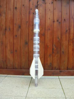

Natürlich hat mein Kumpel auch noch eine vernünftige Rakete basteln "dürfen".

dann ist das Stück Schlauch so eine Art Absorber oder =?

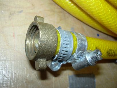

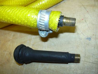

ich mache das auch mit einer Rohrschelle, da mir aber der Schlauch mal bei 12bar runtergeploppt ist, verwende ich jetzt 2Rohrschellen die ich vor jedem Starttag neu nachziehe.
Auf dem Bild sieht man wie sich der Schlauch aufblaeht zwischen den Schellen. (12Bar)
Der Schlauch getestet bis 35bar (bin mir nicht mehr so sicher ist aber sehr hoch)
gruss
Vince
Nö, eher eine Art Verbindungsstück!

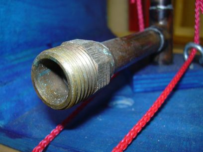

Noch mal zu der Startrampe von Bäckchen.
Wie schließt du dann eigentlich die Luftpumpe am anderen Ende des Schlauchs an?
Und was is das für eine Verbindung am Ende des Kupferrohrs. Ist es eine verschraubung mit 1/2 Zoll oder der gleichen?
Und noch ne frage: Ist beim durchmesser der Kupferrohre der innen- oder der außendurchmesser angegeben.
Bitte um schnelle antwort weil ich morgen noch das material für die Startrampe kaufen möchte
lg
fergus
Beiträge: 2567
Beitrag 89159 [Alter Beitrag13. November 2005 um 15:55]
Hallo fergus,
habe gerade erst deine Fragen gelesen, ich hoffe du hast die richtigen Sachen im Baumarkt gefunden, ist ja auch nicht so schwer wenn man mal die Teile aneineinder hält.
Aber der Reihe nach.
Die Luftpumpe schließe ich an ein altes Autoventil an. So ein gebrauchtes Ventil bekommst du in jeder Autowerkstatt die auch Reifen wechseln geschenkt. das Ventil ein bischen abschleifen und mit "Gewalt und Spuke" in den Schlauch schieben.
Das andere Ende des Schlauches habe ich mit einer 1/2" Verschraubung angeschlossen.
Du kannst den Schlauch aber auch direkt auf das Kupferrohr schieben und mit einer Schlauchschelle sichern. Ich habe das so gebaut damit ich für den Transport den Schlauch einfach von der Rampe trennen kann.
Bei Kupferrohren wird der Außendurchmesser angegeben (glaube ich) confused
Geändert von Bäckchen am 13. November 2005 um 15:59
gruss
Vince

Danke Bäckchen für die detailreiche erklärung und deine hilfe.
ich denke mal du hast einen original gardena schlauch genommen?
die halten laut hersteller echt 35bar aus!!
