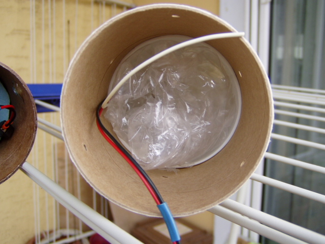

Die GPS-Tracker Elektronik wurde in die Spitze meiner Rakete eingebaut, mittels Bubble-Wrap Technik(diese Knallfolie mit den Luftblasen), geht schnell und ist sicher !!!

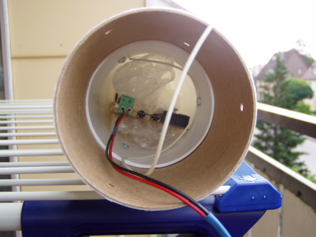

weiter innnen:

ganz oben in der Spitze die GPS-Antenne(quer fixiert). Und unten im Kuppler der Akku !!

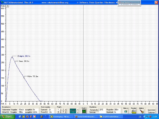

Nach perfektem Öffnen des Vorfallschirms, kam dann leider schon etwas früh der Hauptschirm, da ich Trottel den Timer des Salts übersehen hatte, und der auf 12s eingestellt war mad
Aber was solls mit dem Experiment wollte ich ja sehen ob man die Rakete wiederfindet, und da wäre eine Landung 2m neben der Startrampe sowieso nicht optimal gewesen wink

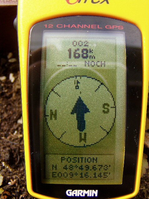

Also Koordinaten ins Hand-GPS eingegeben und los gings .....160 m bis zur Landestelle.
Richtung stimmte auch, da ich den orangenen Fallschirm ja schon von weitem sah.
100m .....50m.....10m.....3m, ich stehe an der Landestelle, das GPS schickt mich zwar noch 3m weiter, aber das ist eben die Ungenauigkeit !!!
Hier das Hand-GPS bei mir wieder zuhause(168 km !! bis zu Landestelle der Rakete)
