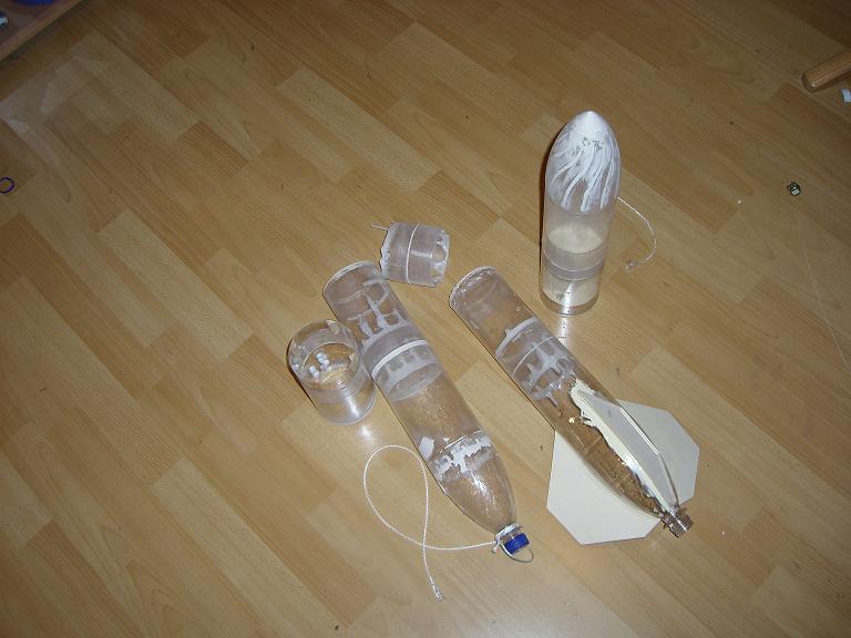

so leider das ende einer schönen Rakete nach 5s 13bar ist sie geplatzt leider unreparabel da eine muffe komplet drausen und die anderen eingedrückt =(
gruß Lukas
gruß Lukas
Hallo Lukas,
erstmal mein herzliches Beileid, so etwas ist immer ärgerlich.
Andererseits wolltest Du diese Erfahrung ja wohl unbedingt selber machen,
Wie gesagt, diese Appollinarisflaschen sind nicht so stabil,
wenn Du unbedingt bis 13 bar gehen willst nimm Fanta-Flaschen.
Gruß Stefan Meyer

Ja ; ) eigentlich habe ich die Appollinarisflaschen ja nur wegen der schönen Spitze genommen aber mittlerweile kann ich mir auch aus den Fantaflaschen schöne Spitzen machen =). Was mich am meisten an den Appollinarisflaschen stört das sie auch kein absolutzylindrisches Mittelstück besitzen und sehr schwer mit Muffen sich zusammenfügen lassen.
gruß Lukas

mal ne frage Warum hast du die Rillen in der Spitzte zugekittet? Wäre doch besseer wenn sie offen sind da dann die rakte in eine Rotation versetzt werden könnte und so stabiler fliegt oder täusch ich mich da?

Ich glaube die Rillen sind viel zu "undifferenziert" um die Rakete in einen Drall zu versetzen. Das sorgt glaube ich eher für Verwirbelungen etc.

Äähhh... also Apollinaris-Flaschen haben ein wunderschönes Mittleteil!
Du musst für die Spitze ja auch nicht unbedingt die Flasche verwenden, die Du für den Drucktank nimmst, warum auch???
Und jetzt sag nicht, Du hast die Rakete absichtlich MIT FALLSCHIRMMODUL platzen lassen!!!

schicke Rakete, pass aber bei dem Drucktest auf, die Flaschen vertragen nicht unbedingt mehr als 10 bar! Sind zwar ansonsten praktisch mit diesem langen geraden Mittelteil, aber leider nicht ganz so stabil, wie die Fanta-Flaschen.
Und man hat dir auch noch geraten nicht mehr als zehn bar. Und du mit 13?confused
Du forderst dein Glück herausruhe.
Schade um die Rok!
Gruß Andy

LOL ja ich wollte einfach wissen was geht nee das Fallschirmmodul habe ich vorher abgenommen ich habe rein nur den Drucktank getestet. Den kann ich ja dann bei Gelegenheit wieder neu bauen =). Ja das komische ist meine Mittelteile waren nicht ganz zylindrisch in die eine Seite bekam ich die Muffen ohne Probleme rein und in die gegenüberliegende Seite gar nicht und als ich nachgemessen hatte hatte wirklich jedes Mittelstück von mir auf den gegenüberliegenden Seiten ein andern Durchmesser da musste ich die Muffen extrem schrumpfen um die überhaupt reinzubekommen =((. Ja und dann beim kleben habe ich die teile nicht schön mit der Muffe verbinden können das heißt zwischen den Segmenten war ein schlitz =( und die Rakete hatte auch ein Verzug und sah aus wie ne Banane. Das komische war alle teile wo ich die Muffe die ich mit sehr hohem kraft aufwand reingepresst habe hielten die 13bar aus die stelle die ganz einfach zukleben ging flog auseinander lol ist ja auch klar = ) . Ich denke ich werde bei Gelegenheit noch mal versuchen einen neunen druckrank zubauen *g* und bei diesem die Segmente zu verkleinern den wenn ich 1,5 weiter geh dann ist das Segment zylindrisch ; )
gruß Lukas

Am extremsten sind die Unterschiede bei 0,5l Fanta, Mezzo, usw...
