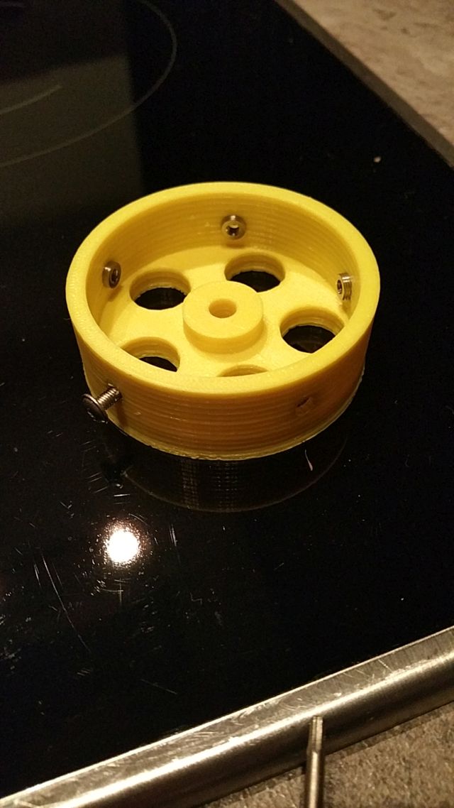

Danke, ich hoffe das klappt alles wie ich mir das vorstelle. Ich habe diesmal auch den Bulkhead für die Fallschirmleine und den Deckel der Ebay gedruckt. Das macht zwar einen sehr stabilen Eindruck ich bin aber trotzdem auf den Live Test gespannt. Wenn alles glatt geht, kann ich den Vogel zum Nicolaunch ausprobieren. So zu sagen als Härtetest, niedrige Temperaturen, viel Wind und ein Acker voller Steine. Beste Voraussetzungen also.
Beiträge: 3038
Beitrag 7641613 [Alter Beitrag30. November 2017 um 22:43]
Heute habe ich den unteren Bulkhead mit fünf Bohrungen versehen und M3 Muttern eingepresst.

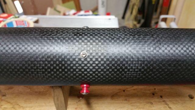

Im Körperrohr sind die gleichen Bohrungen. Ein Schraube benutze ich für den oberen Railbutton.
Beiträge: 1056
Beitrag 7641617 , CFK [Alter Beitrag01. Dezember 2017 um 17:55]
wie hast Du das Carbongewebe so gerade "hingelegt" bekommen ?
Beiträge: 3038
Beitrag 7641618 [Alter Beitrag01. Dezember 2017 um 18:53]
big grin Das Rohr habe ich von Carbonscout.
Beim selber Wickeln habe ich immer das Problem das Rohr vom Kern zu trennen. Wenn man zwei Versuche gebraucht ist fertig kaufen billiger.
