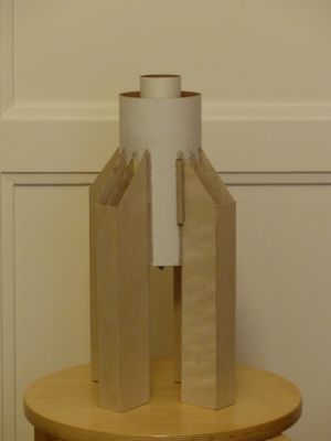

Beiträge: 1613
Beitrag 7646200 [Alter Beitrag04. März 2020 um 21:31]
So sieht es zur Zeit aus:
Beiträge: 1613
Beitrag 7646201 [Alter Beitrag05. März 2020 um 10:21]
Aber danke für den Hinweis! Ich wusste gar nicht, dass es auch Glasfaser mit 25 g / m**2 gibt. Ich werde das mal - auch mit Seidenpapier beim nächsten Mal probieren.
Wahrscheinlich muss das Seidenpapier dann so dicht sein, dass sich das Harz nicht durchdrückt, weil man es nicht mehr von der Platte abziehen kann. Oder nach Methode Paul: Backpapier bzw. eine später abziehbare Folie nehmen.

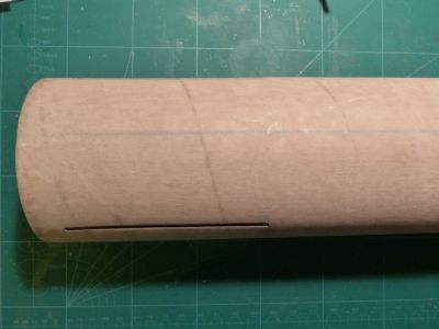

Beiträge: 1613
Beitrag 7646295 [Alter Beitrag24. März 2020 um 10:30]
@Ralf:
Danke für den Tip mit der 25-er Glasfaser! Ich habe das jetzt bestellt und auf dem Rumpf meiner Diablo ausprobiert. Die hatte ich vorher mit 80-er Glasfaser laminiert: eine gleichmäßige, aber doch noch raue Oberfläche. Danach nochmal eine Lage 25-er Glasfaser drauf und nass geschliffen. Für meine Verhältnisse perfekt, es kommt ja dann auch noch Spritzspachtel drauf:
Beiträge: 5440
Beitrag 7646296 [Alter Beitrag24. März 2020 um 19:57]
@ Achim, arbeitest du nicht mit Abreißgewebe ?
Beiträge: 1613
Beitrag 7646304 [Alter Beitrag26. März 2020 um 12:14]
@Andreas: Abreißgewebe habe ich noch nicht verwendet. Was ist der Vorteil?
Beiträge: 8390
Beitrag 7646305 [Alter Beitrag26. März 2020 um 13:23]
Die Vorteile von denen ich höre sind fertig klebbare Oberfläche (da rauh) und bei hinreichender Sättigung mit Harz auch genug "Abstand" zur Glasfaser, da sonst das Risiko, dass man die Faser anschleift, zu hoch ist. Auf der anderen Seite wird überschüssiges Harz mit abgerissen, statt sich auf der Oberfläche zu sammeln.
Gerade der letzte Punkt ist ganz hilfreich, da man großzügig mit Harz sein kann und sich weniger Sorgen um "gerade genug oder schon zu viel" machen muss.
