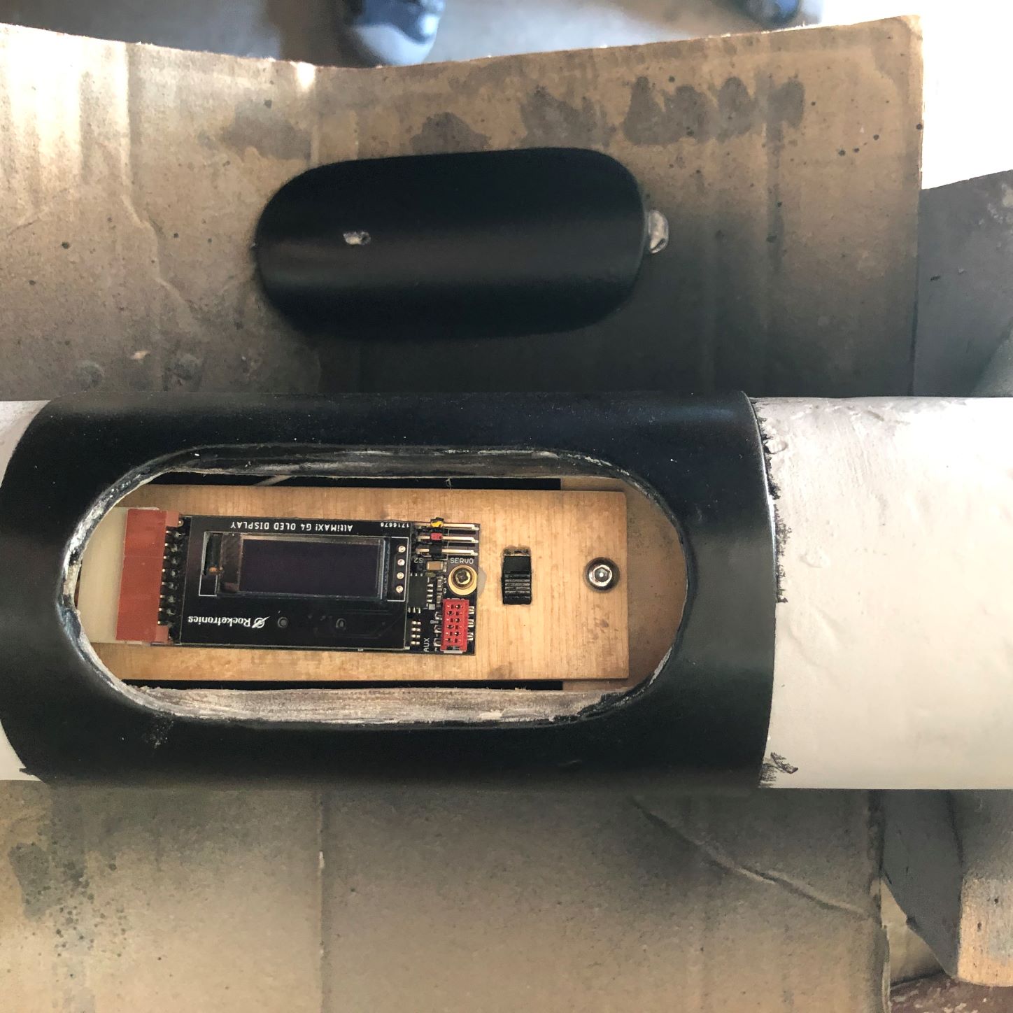

die Verdrahtung und Lipoakku ist unter dem Spannt,
Das Bild wird Dir sicherlich nicht viel nützen... Grüße, Rolli |
