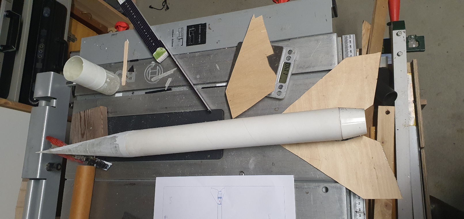

whoa

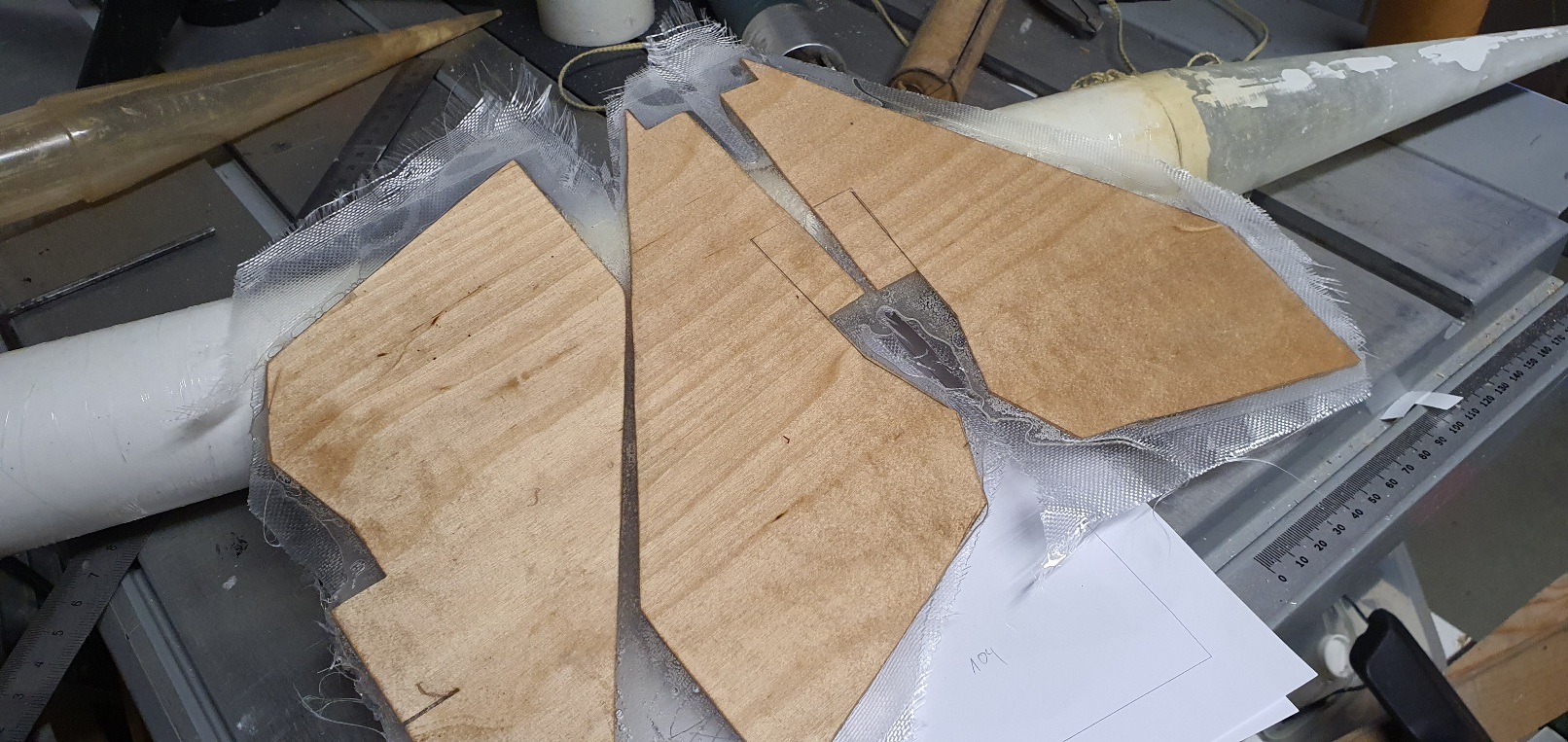

ich hatte ganz verdrängt, wie groß die Flossen sind. Die sind aus 1mm Flugzeugsperrholz. Morgen kommt da beidseitig eine Lage Glas drüber.
Beiträge: 1613
Beitrag 7653259 [Alter Beitrag24. Juni 2022 um 09:46]
Sieht schon ein wenig überstabil aus.wink
Liegt aber vielleicht an der Perspektive. Na, absägen ist ja immer leichter als andersherum. Was sagt die Simulation?

Beitrag 7653261 [Alter Beitrag24. Juni 2022 um 10:06]
Sorry, das Bild täuscht. Das Körperrohr ist nicht komplett. Ich hatte das nur für Foto zusammen gesteckt.
Ich drücke mich immer noch vor der Entscheidung, wir ich den Hobel motorisiere.
Ich denke aber, dass es ein 38mm werden wird. Aber ich habe ja noch etwas Zeit das zu überlegen.

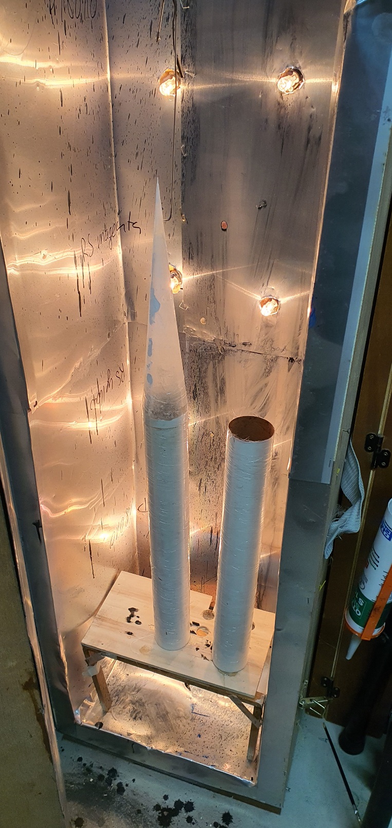

Beitrag 7653271 [Alter Beitrag24. Juni 2022 um 22:12]
Beide Rohre verglast.

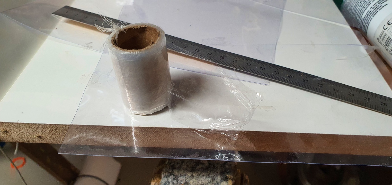

Beitrag 7653272 [Alter Beitrag25. Juni 2022 um 00:37]
Wie machst du das ? Glas dann Mylar Folie und Dann Klarsichtfolie die alles zusammenhält ? Wie stellst du sicher das der Papierkern nicht „verzieht“ ? Danke Grüße Marco

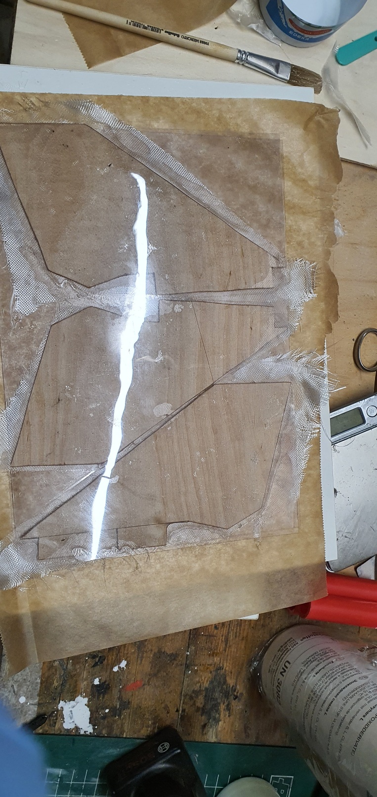

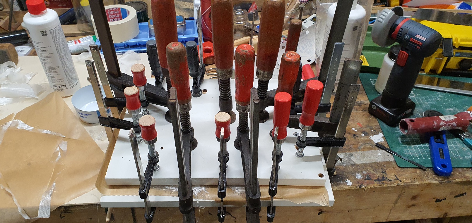

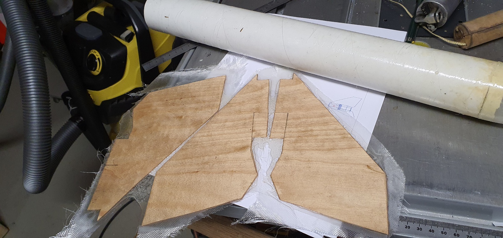

Beitrag 7653276 [Alter Beitrag25. Juni 2022 um 21:13]
Hallo Marco,
die Finnen habe ich nur zwischen zwei Klarsichtdeckel von Bindemappen gepresst.
Das kann man hinterher abziehen. Die Oberfläche ist jetzt spiegelblank.
Die Rohre sind mit zwie Lagen 25g Leinwand-Gewebe belegt. Einfach vorsichtig per Hand auftupfen und dann mit Frischhaltefolie spiralförmig umwickeln. Dazu habe ich mir von einer Rolle schmalere Abschnitte abgeschnitten.
