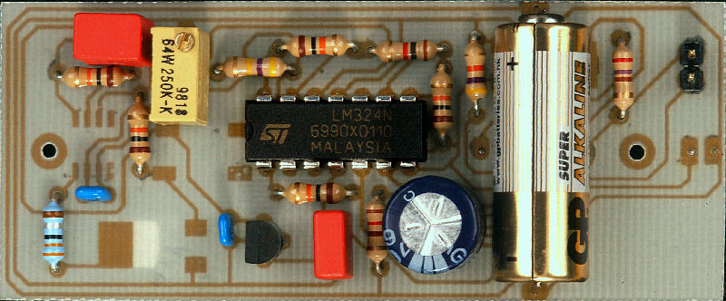

Hier ist nun der Dentamag light.
Durch Verwendung einer 0,5mm Platine, einer 12V Alkalibatterie und Ersatz der monströsen Anschlussklemme durch Pfostenstecker, konnte das Gewicht auf 18 Gramm gesenkt werden.
Die Platine passt problemlos in ein 40er Rohr und dürfte somit auch für den T1 Bereich "tragbar" sein.
