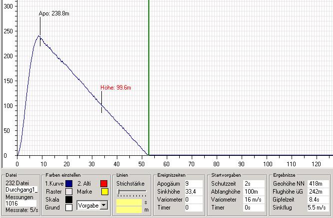

Achtung SALT-3 Besitzer: es gibt eine neue Version der Software. Wer noch nichts installiert hat, ist hier richtig: Software V 1.1 (Vollversion zum Installieren)
Wer dagegen die Software schon benutzt, muß nur eine einzige Datei auswechseln, diese hier:
Update V 1.1 (.EXE Datei gezippt, einfach über die gleichnamige Datei SALT3.EXE kopieren)
Ein neues Gimmick ist die Brechnung der Sinkfluggeschwindigkeit. Das geht im einfachsten Fall so: den Mauszeiger auf den Landepunkt der Kurve setzen, einmal rechts klicken. Das erzeugt eine grüne Line (wie die grüne Wiese, in der die Rakete liegt). Unter "Sinkflug" findet ihr dann den Zahlenwert, der sich auf die Strecke vom Gipfelpunkt bis zur grünen Linie bezieht. Hier sind es 5,5 m/s:

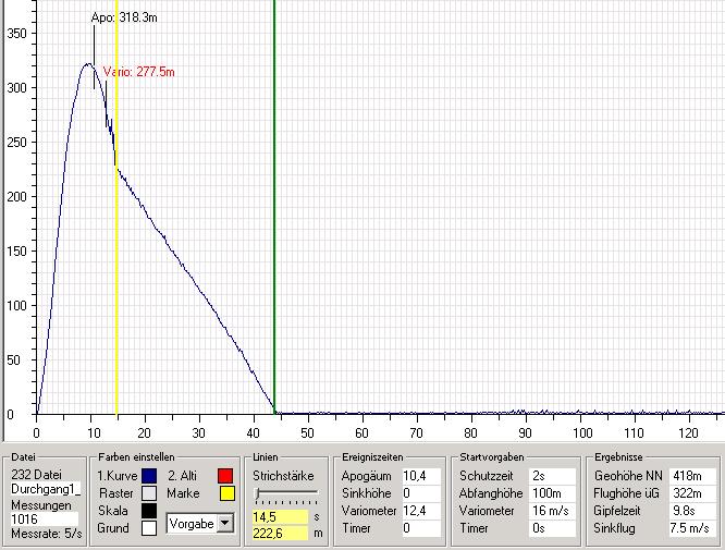

Es geht aber auch selektiver, wenn man nämlich die linke und rechte Seite des gewünschten Kurvenbereichs festlegt. Im nachfolgenden Beispiel macht es Sinn, statt vom Gipfelpunkt erst ab dem Moment zu rechnen, wo der Fallschirm aufging.
Dazu den linken Kurvenpunkt mit der linken Maustaste anklicken, gibt eine gelbe Linie (wie die Sonne, in die man noch gucken muß). Den rechten Punkt wie gehabt rechts anklicken, die grüne Linie erscheint, und der Zahlenwert obendrein (7,5 m/s)
