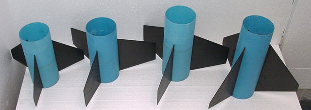

Die Antriebssegmente sind im Rohbau fertig und 1x mit 240er angeschliffen. Jetzt kommt der ätzende Teil der Arbeit.
Polyesterspachtel, Spritzfüller und Unmengen Schleifpapier ist angesagt. Ich mach das unter der Dusche, da hält sich wenigstens die Sauerei in Grenzen. Folgende Datei wurde angehängt: Der größte Feind des Erfolges ist die Perfektion |

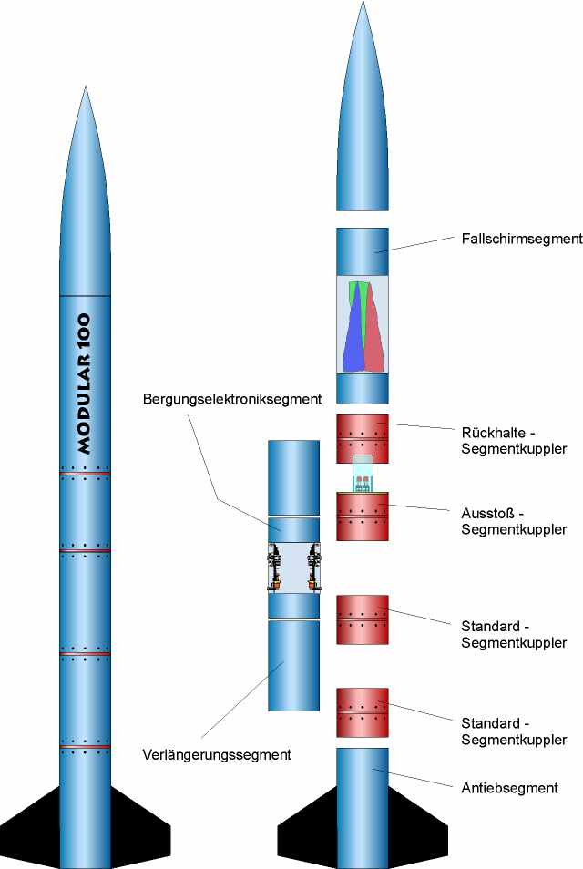

Beitrag 29437
So soll die Grundversion in der einfachsten Stufe aussehen und so soll sie auch den Jungfernflug antreten.
nachdem die Antriebssegmente fertig gefüllert und geschliffen sind, heisst es nun, die restlichen Module von unten nach oben abzuarbeiten. Der Lack wird vorsichtshalber schon am Montag bestellt: "Kameleon cyan to purple" von der Fa. "House of Colors" auf schwarzer Basis. Sieht edel aus! Folgende Datei wurde angehängt: Der größte Feind des Erfolges ist die Perfektion |

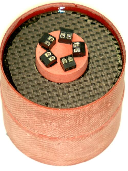

Der Ausstoß-Segmentkuppler ist fertig. Maximal 5 SN0 gehen auf eine gemeinsame Ausstoßladung. Das sollte für alle Experimente reichen.

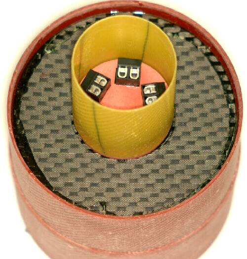

Die Klemmen für die Zünder sitzen auf einem Podest dessen Wände 3° konisch sind. Durch die erhöhte lage der Klemmen ist ein leichtes Wechseln der Zünder gewährleistet.

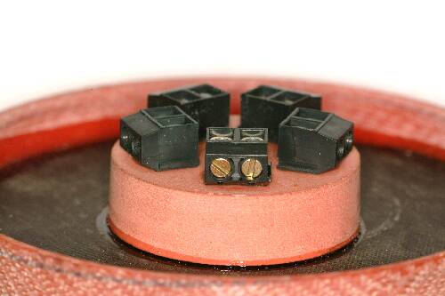

Durch den Konus wird das halterohr für die Pyrowatte auf Friktion gehalten.

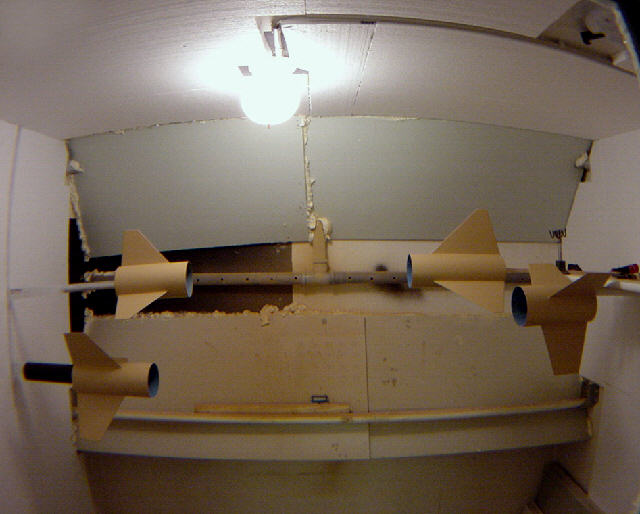

Blick in den kombinierten Lackier-und Trockenraum. Bei 60° braucht der Füller nur 1 Stunde zum Härten
Das gelochte HT-Rohr im Hintergrund führt durch die hauswand auf die Terasse. Dort ziehen 2 Staubsauger den Farbnebel aus dem Raum. Durch die hohe Saugkraft der Staubsauger bruchte ich nur ein 50mm Loch in der Hauswand. Folgende Datei wurde angehängt: Der größte Feind des Erfolges ist die Perfektion |

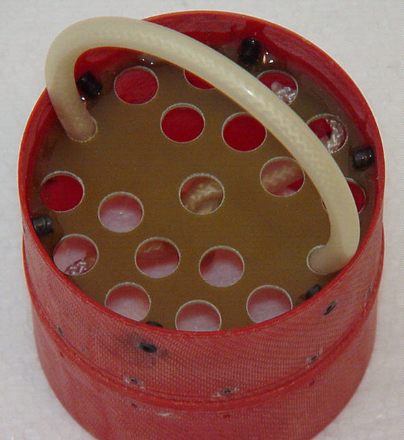

Der Rückhaltekuppler ist fertig. Eine gelochte 2mm GFK Platte lässt den Gasdruck des darunter liegenden Auswurf-Kupplers durch, ein Nylonseil in einem Silikonschlauch zum Schutz vor Hitze übernimmt die verbindung zum Schockband.
