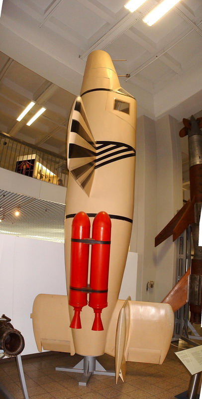

Hallo Rolli
Die Booster im Original hat ihren Schubvektor durch den Schwerpunkt. Dadurch verhinderte man ein gieren (drehen hochachse) wenn die Booster ungleichmäßig feueren. Vielleicht wäre das auch etwas für deine Natter?

Hallo Hansi,
Die Booster im Original hat ihren Schubvektor durch den Schwerpunkt...
ja, ja, ich weiß, das Thema ist schon mal diskutiert worden. Ich hätte auch gern die Düsen abgewinkelt. Habe deswegen schon vor einiger Zeit bei Ernst angefragt, ob das möglich ist...
Ich bin aber überzeugt, dass es auch so geht. Die BC's zünden absolut zuverlässig, brennen gleichmäßig und ohne stottern.
Ciao, Rolli

Mit der Farbgebung werde ich es so machen.
Beitrag 74322 [Alter Beitrag27. April 2005 um 17:09]
freut mich das ich da mit einem Foto helfen konnte. Aber du willst nicht wirklich 4x BC125 dran basteln und die dann auch noch richtig benutzen?
Beiträge: 3068
Beitrag 74323 [Alter Beitrag27. April 2005 um 17:21]
Ja, Neil, was glaubst du denn, was ich die ganze Zeit hier bastle?
Die BC-Natter fliegt mit 4x BC125 plus einem G64 und einem Brems-BC in der Spitze.
Ingolstadt am 06. August. Ich hoffe, du kannst auch kommen.
Grüße, Rolli.

Man Rolli, entweder brichts du den Beschleunigungsrekord, oder aber die nächste Bachem Natter wird aus ganz kleinen Stücken gebaut. Hast Du schon überlegt, wie du den Start filmst? Da brauchst du ein schnellen Kamaramann.big grin big grin big grin

Der Kameramann fliegt auch nem baugleichen Modell nebenherwink
Aber mit 4 BC 125 müsste das ding echt ziemlich abgehen...
Bin schonmal auf nen Flug gespannt.
Nun, ihr vergesst, dass die BC-Natter ja ein enormes Gewicht hat und dieses Gewicht will gehoben werden!
Mit einem I284 ist sie damals mit 6,5 G abgehoben. Das war imposant, aber doch noch recht majestätisch anzusehen.
Mit 4x BC125 als Stirnbrenner mit Peak + einem G64 hebt sie ebenfalls mit 6,5 G ab. D.h. Die Natter braucht das, um auch richtig von der Rampe wegzukommen.
Ohne G64 würde es auch gehen (5,5 G) aber das ist dann die untere Grenze.
Also, man wird schon hinterherschauen können wink
Grüße, Rolli
