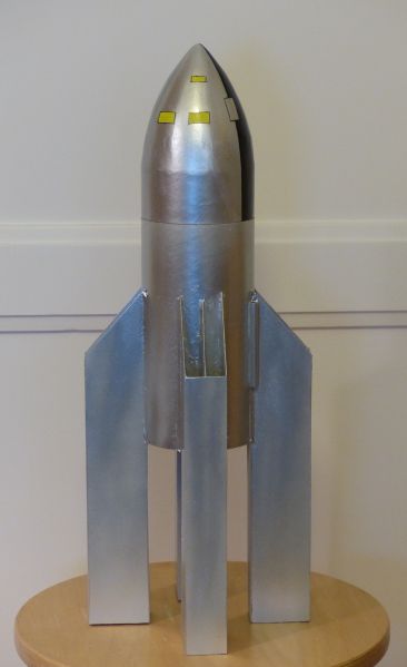

Beitrag 7646466 [Alter Beitrag13. April 2020 um 18:03]
Ich habe fertig:
Es sind zwei gegenüberliegende Leitröhrchen angebracht; die Stäbe im entsprechenden Abstand werden auf meine Spezialrampe gesteckt. Von der Ästhetik her sollte das ansprechender sein als mit einer Rail. Ich hoffe nur, dass die Stäbe das halten.
Das wiegt jetzt leer 775 g. Steen Eller Joergensen schätzt die Höhe auf ca. 160 m.
Geändert von AchimO am 13. April 2020 um 18:10
Beiträge: 5440
Beitrag 7646470 [Alter Beitrag13. April 2020 um 22:53]
Ich habe fertig:
He Achim, sie sieht ja richtig klasse aus smile !
Hast du eigentlich die Möglichkeit vorgesehen die Motorhalterung zu wechseln ?
Bei 775 g würde auch ein G-64-7W sehr gut in das Modell passen und sicher noch etwas mehr Flughöhe bringen...wink
Beiträge: 1613
Beitrag 7646471 [Alter Beitrag13. April 2020 um 23:41]
die Motorhalterung ist nicht wechselbar, leider. Das Gewicht kommt ja vor allem durch die 300 g Ballast in der Spitze zustande. Man könnte aber ein anderes Unterteil bauen. Die Spitze war sowieso am aufwendigsten zu bauen. Und jetzt weiß ich, wie man die Flossen am besten hinbekommt.
Aber der Strahl eines White Lightning würde, glaube ich, ziemlich in die Breite gehen, oder?
Beiträge: 8390
Beitrag 7646472 [Alter Beitrag14. April 2020 um 08:53]
Wirklich ein sehr schönes Modell!
Der Strahl eines White Lightning geht nicht unbedingt in die Breite, erzeugt aber viel Wärmestrahlung und könnte dadurch die Flossen beschädigen. Klima-Cluster ist sicher eine gute Wahl in diesem Fall.
Beiträge: 2979
Beitrag 7646475 [Alter Beitrag14. April 2020 um 09:04]
sieht klasse aus. Viel Glück beim Erstflug.
