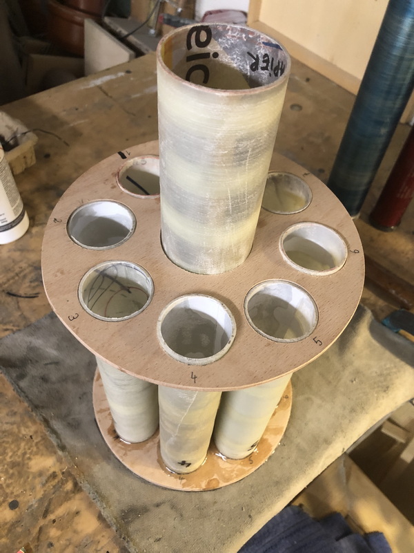

für diese Woche reicht es. Das zentrale Rohr ist eingeklebt.
Nacheinander folgen dann die anderen. Damit ist der Clusterblock fertig.

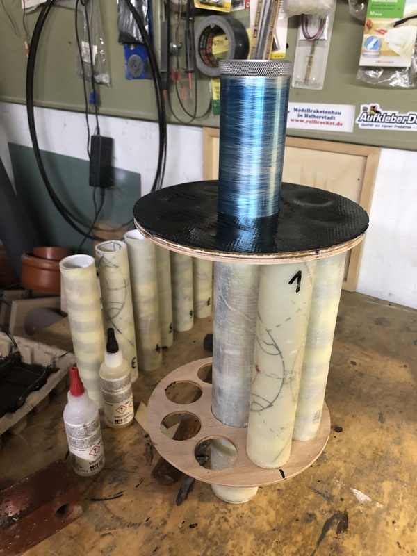

Beitrag 7657062 [Alter Beitrag01. November 2023 um 17:33]
Mit einer Lage Carbon belegt, die Motoröffnungen schneide ich zum Schluss aus. Das Einkleben der Motorrohre ist nicht so einfach. den Abschlussring kann ich erst einkleben, wenn alle Motorrohre am Anfang fest sind. Auch muss ich den Abschlussring vorher noch auf Passung drehen, den Durchmesser weiß ich erst dann, wenn der Schubring im Inneren der Tube eingeklebt ist. Boah - ist schwer das alles zu beschreiben.

Beitrag 7657063 [Alter Beitrag01. November 2023 um 18:00]
He Rolli,
hat Dein 54 Casing eine Spezial Eloxierung?
Schicker Baubericht.
Beiträge: 3077
Beitrag 7657068 [Alter Beitrag01. November 2023 um 19:14]
Ach was, vor langer Zeit war das Casing mit Epoxy bekleckert, musste ich runterschleifen mad mad mad
funktioniert aber noch!!!
Geändert von Rolli am 01. November 2023 um 19:15

Beitrag 7657109 [Alter Beitrag06. November 2023 um 13:00]
Ein Unikat
mit Strichcode stick out tongue unverwechselbar.
heute habe ich alle Motorrohre auf der einen Seite eingeklebt.
