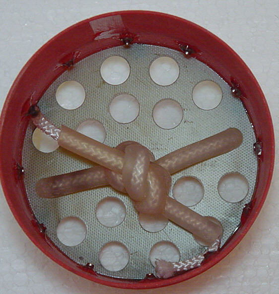

Das Seil wird auf der Unterseite der GFK-Platte einfach verknotet.
Hoffentlich hält das.

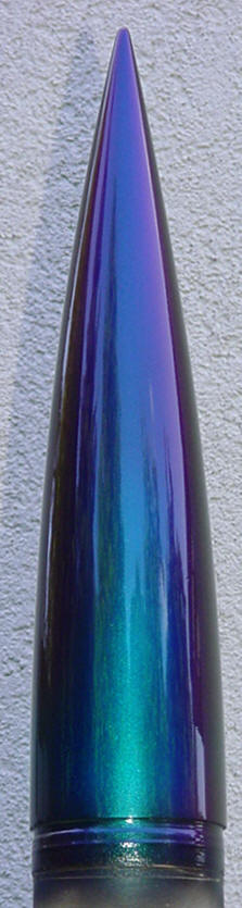

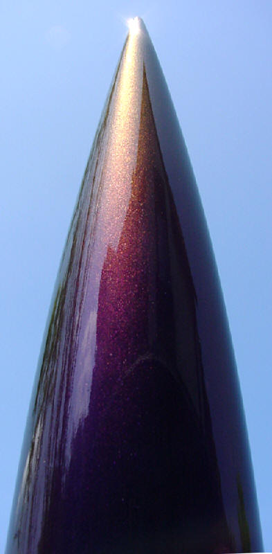

Beitrag 30370 [Alter Beitrag01. Juni 2003 um 12:44]
Obwohl noch keinerlei Inneneinbauten fertig sind, keine Motorretainer, Adapter, ect. hab ich das Oberflächenfinish und die Lackierung vorgezogen. Denn wenn hier was schief läuft, dann braucht man vor allem Zeit, hier lässt sich nichts pushen.
Und so wars dann auch: Lackunverträglichkeiten (die eigentlich nicht sein dürften) mit der Folge, dass es teilweise den Lack von der untersten Schicht an hochgezogen hat, Silikonspuren auf der Oberfläche mit entspr. Stippchenbildung (fällt Silikon eigentlich vom Himmel?). Also alles mit Verdünnung wieder abwaschen und noch mal von vorn. Da kann man nur froh sein, wenn man eine 2k Grundierung verwendet hat, sonst sind alle Vorarbeiten auch noch mal fällig.
Was mir am meisten fehlt: dünne! Plotterfolien, die sich mit dem Tintenstrahler bedrucken lassen - das würde die Beschriftung gewaltig erleichtern. Kennt jemand einen Anbieter von bedruckbaren, selbstklebenden, weissen, opaken, Folien, ohne Papieranteile, die nicht 0,2mm dick sind???
Perfekt ist die Lackierung nicht geworden, aber nach vier Nächten Lösemittel-Dauer-Dröhnung ist jetzt Schluss.
Naja, meine Staubsauger sind für den eigentlichen Zweck jedenfalls nicht mehr zu gebrauchen, die Nachbarn haben freundlich angefragt, warum ich denn immer die Staubsauger auf der Terasse bis 2Uhr nachts laufen lasse, 10 Filtertüten sind verbraucht, ungezählte Pappbecher (ebay, 1000Stk für 15 Eiro) x-Rollen Klopapier, aber ich bin fertig und ein bisschen glücklich, wenn auch nicht ganz zufrieden. Das nächste mal werden einige Fehler ausgemerzt sein.
Der Kameleon - Lack jedenfalls hat schon was für sich und Schrammen kriegt die Rakete eh irgendwann.
Und jetzt geh ich erst mal an die frische Luft...

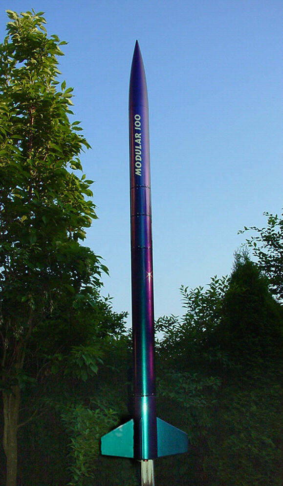

Beitrag 30607 [Alter Beitrag06. Juni 2003 um 20:51]
Es ist vollbracht: die Modular 100 ist weitgehend fertig und durfte mal in der langen Version mit dem BC 360 Segment auf der Rampe probesitzen. Was noch fehlt ist der Retainer füt die 38mm Ats - aber die werde ich in Ingolstadt ja nicht brauchen. Die Steckverbinder für die DMs müssen noch angelötet werden und das Schockband nebst Schirm fehlt auch noch.
Auf meine Frage im Miederladen, ob sich nicht stärkere Strapsgummis haben, hat mich die Verkäuferin so komisch angeguckt. Die denkt jetzt sicher, ich hab nen Fetisch - und dann noch 5 Meter davon....
