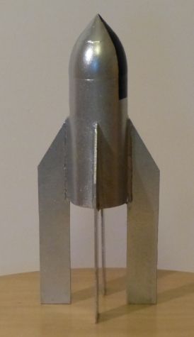

Für meinen 3 1/2 - jährigen Enkel habe ich noch auf die Schnelle eine Version in kleinem Maßstab gebaut. Spitze aus einem Plastik-Osterei und einem geklebtem Pappkegel, Rumpf aus einer Klorolle, Finnen aus Flugzeugsperrholz aus der Abfallkiste, fertig:
Ist aber nur Spielzeug, nicht flugfähig. Man muss ja in diesen Zeiten irgendwie mit seinen Angehörigen in Kontakt bleiben.

@ Achim, welche Farbe hast du zum lackieren verwendet ? Sie glänzt so schön metallisch...;-)
Beiträge: 1613
Beitrag 7646491 [Alter Beitrag14. April 2020 um 23:45]
Die Farbe ist von Hornbach, der ist bei mir direkt um die Ecke; nennt sich Silber Metallic von Maston. Direkt auf die Pappe bzw. den Kunststoff habe ich Spritzspachtel von Auto K gebracht, leicht geschliffen und darauf die Metallic-Farbe; verträgt sich gut miteinander.
Ich trage es in mehreren dünnen Schichten auf, sonst fängt es an zu fließen.

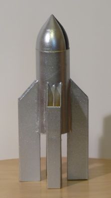

Ich konnte es nicht lassen und habe noch ein Modell im kleineren Maßstab (1 : 2,5 im Vergleich zum größeren Modell) gebaut. Spitze wie gehabt aus einem Plastik-Osterei und einem Pappkegel, Körperrohr 41 mm, die Finnen aus 1 mm starkem Balsaholz, das ich nach dem Zusammenkleben noch mit Harz "imprägniert" habe, was enorm zur Festigkeit beiträgt.
In der Spitze ist noch 20 g Ballast aus Knete eingebracht. Das Ganze wiegt dann mit Fallschirm, aber ohne Motor 60 g.
Die Höhe wurde wie folgt abgeschätzt:
- mit B4-4 nach OpenRocket 117 m, nach Joergensen 100 m
- mit C6-5 nach OpenRocket 230 m, nach Joergensen 198 m
- mit D9-5 nach OpenRocket 408 m, also dann auf Nimmerwiedersehen verschwunden
OpenRocket schätzt die Stabilität nur auf 0,165 cal., der Schwingtest war aber perfekt (siehe oben).

Ah, da fällt mir ein, an diesem Beispiel könnte man doch sehr schön die Regeln der Ähnlichkeitsmechanik überprüfen! Hatte, glaube ich, schon mal was im AGM-Forum dazu geschrieben.
Das Gewicht ist durch das Volumen bestimmt, wohlgemerkt nicht das umbaute, sondern das verbaute. Bei im Prinzip gleichartiger Bauweise - also nicht z. B. Pappe mit Kohlefaser verglichen - kann man so rechnen:
Der Maßstab ist 1 : 2,5. 2,5 ** 3 = 15,625. Das große Modell müsste also etwa das 15,6-fache des kleinen wiegen.
Das Leergewicht des großen Modells (den Ballast nicht gerechnet) ist 475 g.
Das Leergewicht des kleinen Modells (den Ballast nicht gerechnet und ohne Fallschirm) ist 36 g.
36 g * 15,6 = 561 g, was gar nicht so weit daneben liegt.
