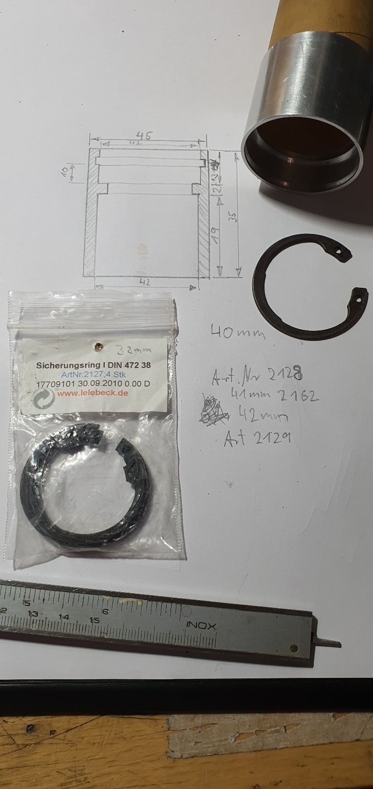

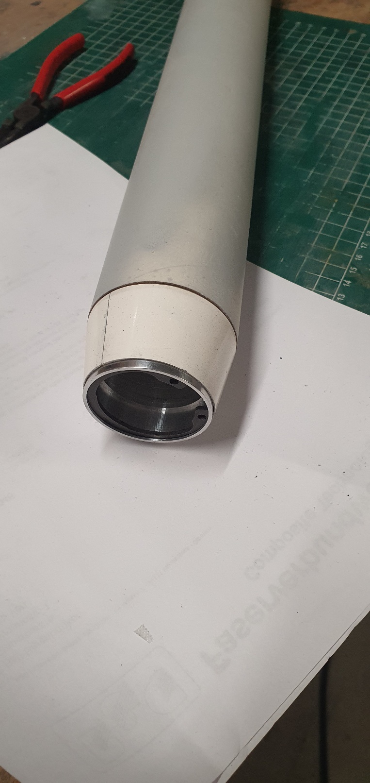

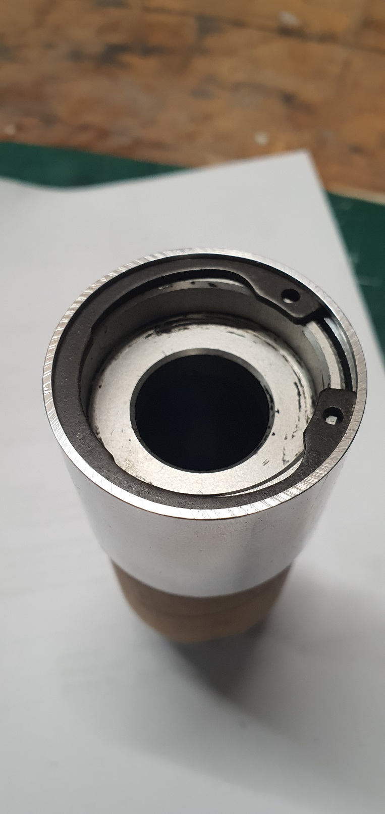

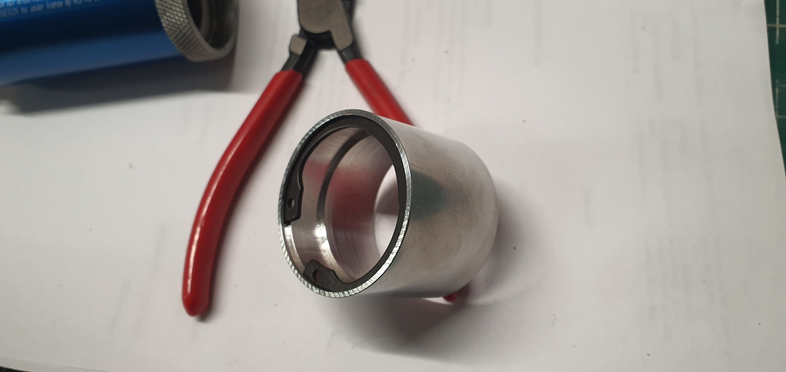

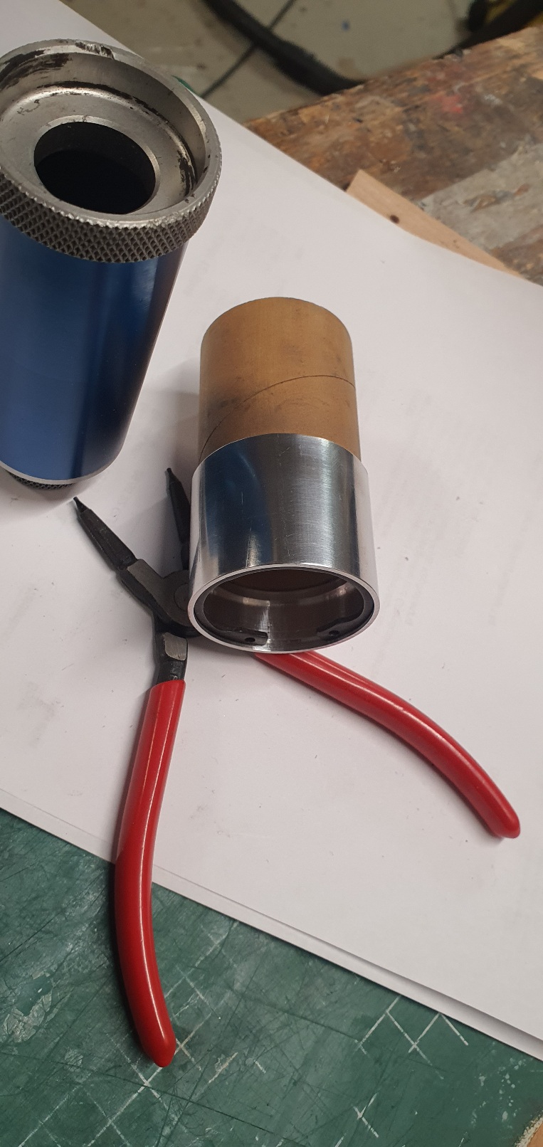

Das Gewicht beträgt 25g. Da werde ich wohl noch einige Löcher rein bohren müssen, um das Gewicht runter zu bekommen.
Mit der 38mm Motorhalterung kann ich zwar nur ein 2x18mm Cluster fliegen bin aber mit den anderen Motoren flexibel.
Reduzieren kann man immercool

Drehst du die Retainerkonstruktion selbst oder lässt du das machen?
Beiträge: 2979
Beitrag 7653430 [Alter Beitrag02. Juli 2022 um 11:27]
das ist mit einem Drehtisch von Hand gefräst.
Eine Drehbank habe ich leider nicht zur Verfügung.
Fräsen reicht aber für so was aus.

He Ralf,
das ist ja eine super Lösung, gefällt mir sehr gut smile !
Woher hast du das passende Alurohr und die passenden Segerringe?
Und gibst du die Zeichnung für diesen Motorhalter frei?
VG Andreas

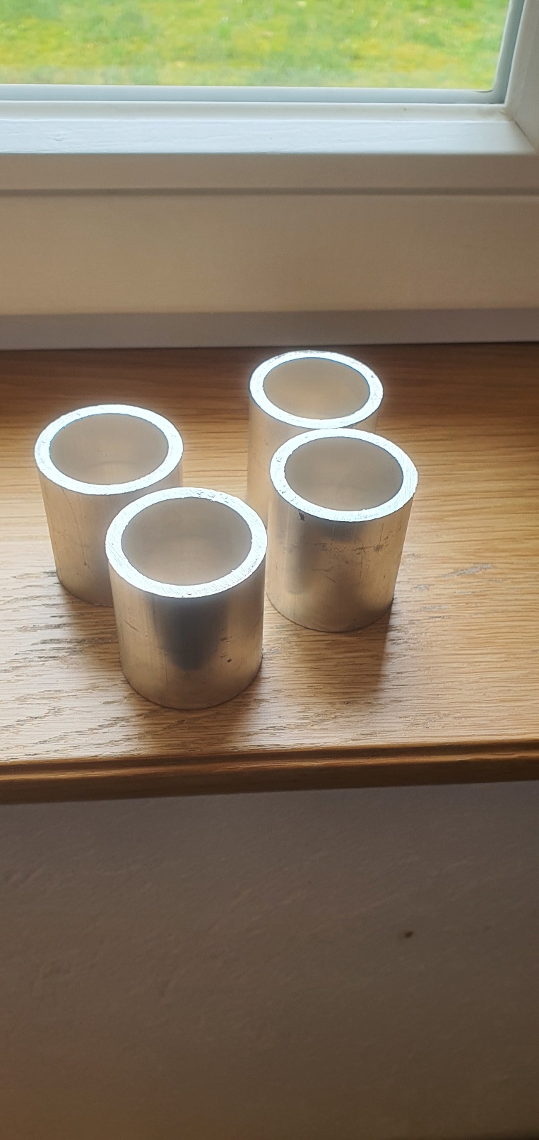

Die Rohrabschnitte kommen von Metallparadies 45x4
Es gibt auch 45x2, da müsste man nur ca. 0,5mm rausfräsen.
Das sollte erheblich schneller gehen. Dafür muss man auf den schicken Metallabsatz in der Hülse verzichten.
Die Nut ist kein Problem.
Da sollte jetzt aber kein Retainer Bautrade werden.
