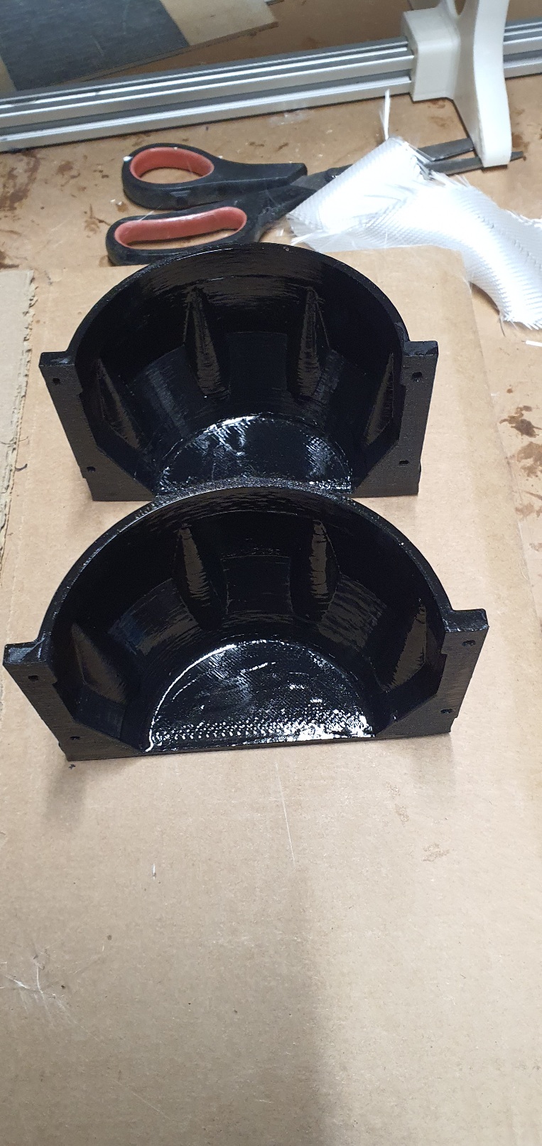

Das nächste Mal ist jetzt.
Mir gefällt das so nicht.
Beiträge: 3038
Beitrag 7659680 [Alter Beitrag10. März 2025 um 21:42]

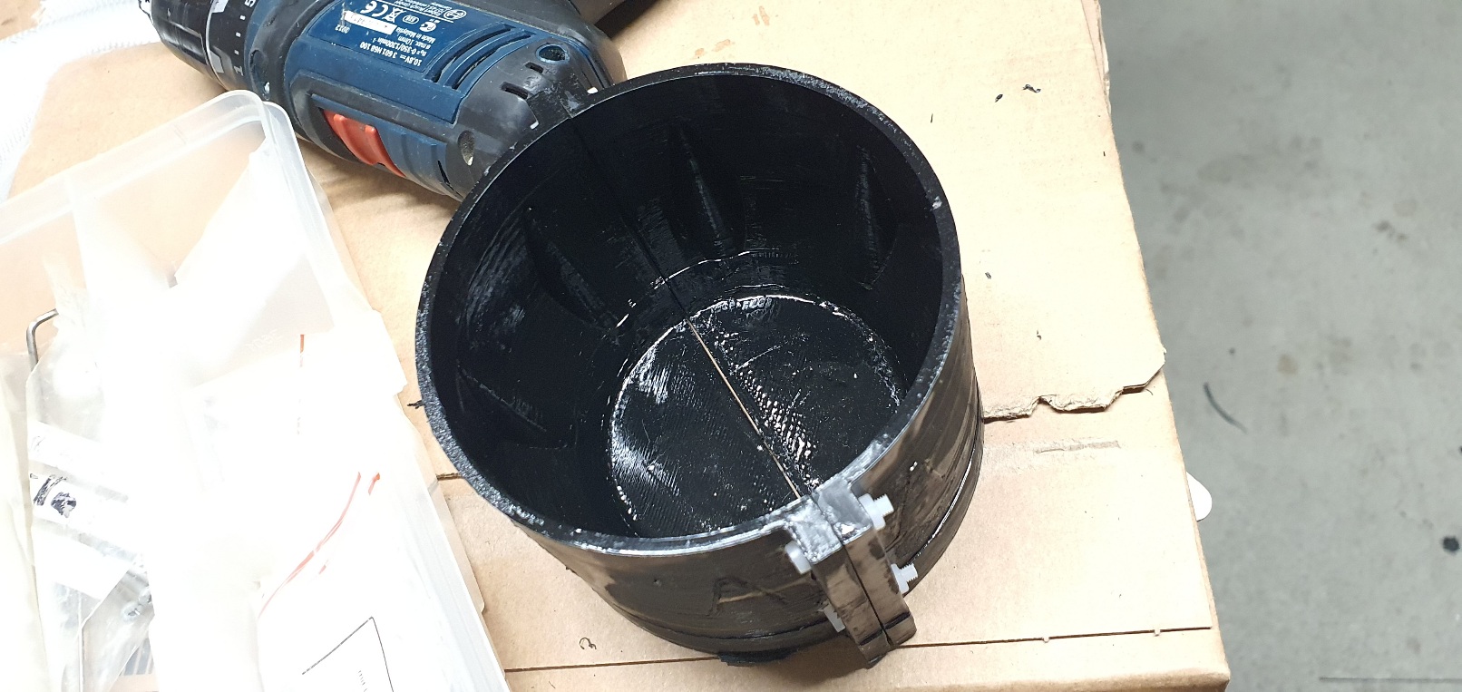

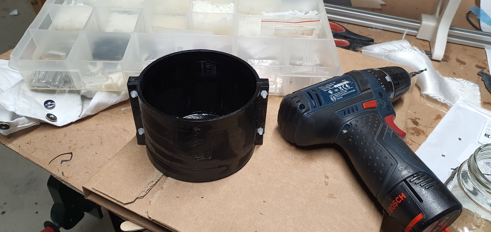

Der nächste Versuch.
Beiträge: 3038
Beitrag 7659681 [Alter Beitrag10. März 2025 um 21:53]
Die beiden Formen habe ich mit M3 Kunststoff Schrauben fixiert. Die kann man zur Not mit dem Cutter zerschneiden.
Die Oberfläche hat zwei Schichten Wachs und einmal Folien Trennmittel erhalten

Du hast da immer noch Hinterschneidungen, oder? Könnte leichter auszuformen sein, vor allem bei dünnen GfK-Wandstärken. Viel Erfolg!

Da die Form konisch ist sollte es keine Hinterschneidungen geben. Notfalls nach hinten entformen. Mit Verlaub gesagt ist die Form aber auch nicht die beste so wie es aussieht. Da haftet einiges schon durch die unregelmässige Oberfläche.
Das ist halt das doofe am Formenbau. Du bekommst genau das heraus was Du reinsteckst und Wachs ist eben Dein Freund smile

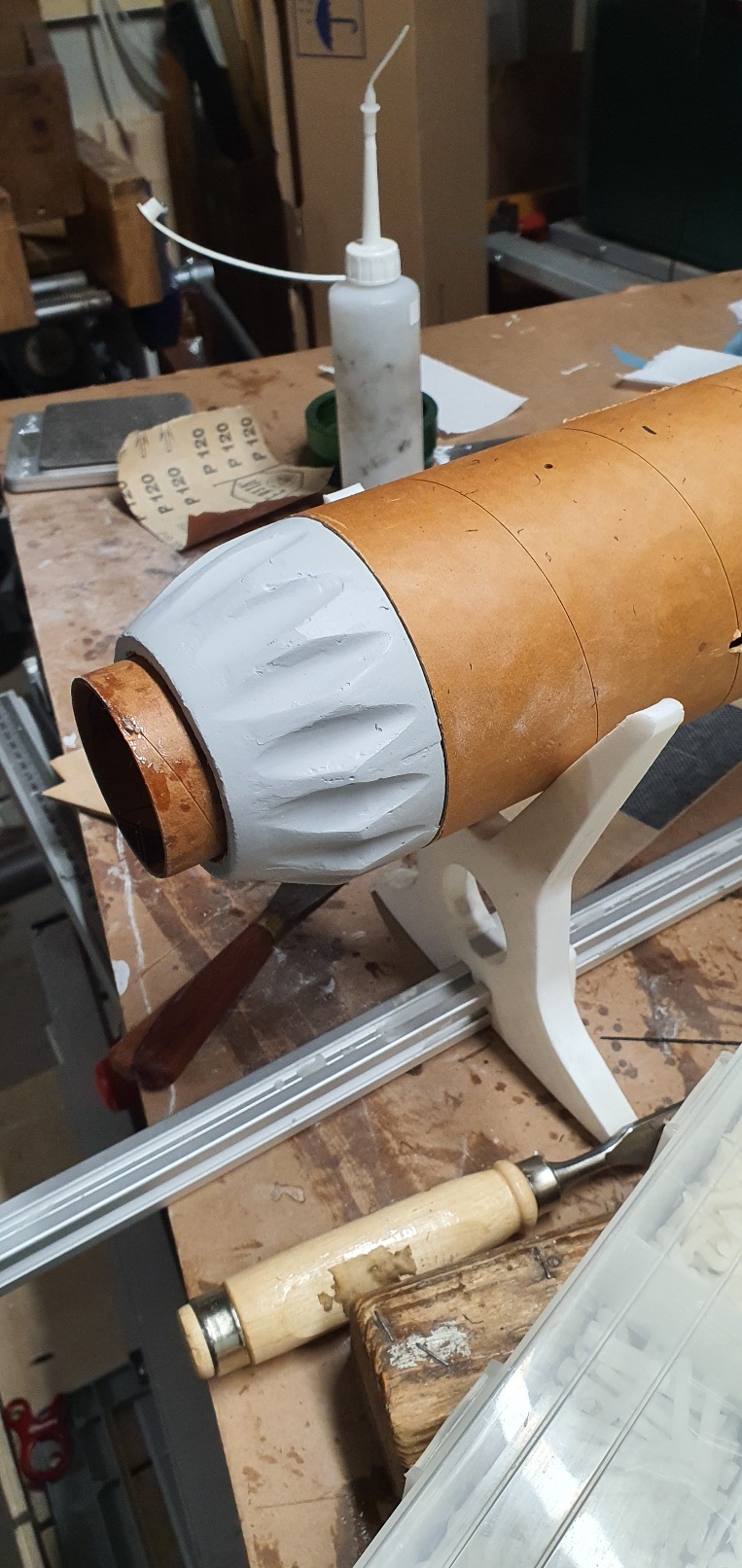

Das Teil ist auf jeden Fall stark belastet. Darauf landet die komplette Rakete. Die Hinterschneidung / Entformen ist nicht das Problem. Mein Problem ist, dass sich das Gewebe nicht sauber an die Oberfläche gepresst hat und somit die Form nicht zu gebrauchen war. Den Pott, der auf dem Modell steckt habe ich schon in paar Mal gespachtelt.
Hoffentlich klappt das besser, wenn da weniger von den Knubbeln drin sind. Eine dünnere Folie könnte auch helfen das besser an zu pressen.
