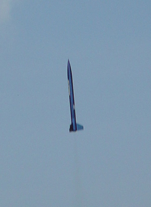

Gestern hatte die Modular ihren Jungfernflug.
Es hat alles optimal funktioniert. Wie am Lineal gezogen trieb der BC 360 die 2700 Gramm schwere Rakete auf 470 Meter Höhe.
Die beiden DMs warfen exakt am Gipfelpunkt den Schirm aus, der sich auch sofort öffnete.

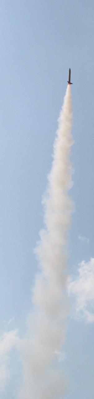

Der zweite Start erfolgte dann mit 9x Held 5000. Ein ganz anderes, aber ebenso beeindruckendes Flugbild. Unter Unmengen Rauch schob sich die Rakete langsam aus der Rail. Wieder kerzengerader Flug und sauberer Ausstoss. Höhe ca, 250 Meter. Die Titanzünder zündeten alle Motoren synchron. Da das Startgerät nicht fertig wurde musste eine 80Ah Batterie und ein 2m langes Kabel herhalten.

Da kann man sagen was man will - im direkten Vergleich: MIT RAUCH siehts besser aus. wink

Hey, super - danke für die Bilder. Der Rauch hat schon was für sich.
Wie wärs mit einem Booster aus 2x BC 125 und nach 2 sec Luftzündung der Held 5k? Muss halt ein etwas grössers Antriebssegment vorsehen.
