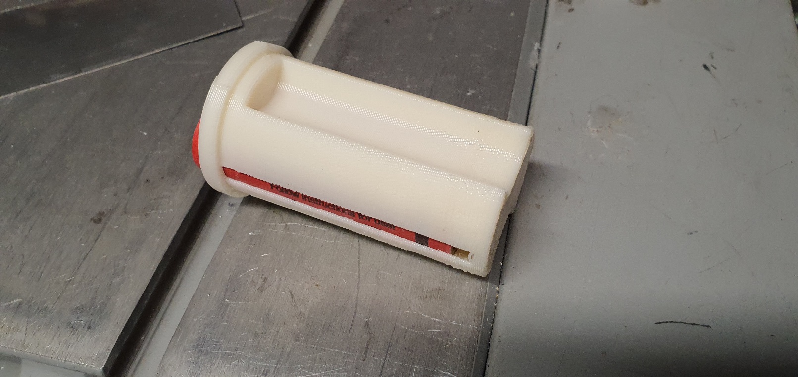

Ist das ABS was Du da gedruckt hast?
Ich habe bei PLA immer das Problem, das die Teile für 3 Starts halten und man den Motor nicht raus bekommt oder rein bekommt.

Hallo Stephan,
ist weißes ABS. Alle anderen Filamente habe ich ab geschaft.

Hallo Stephan,
die Bohrungen für die Motoren habe ich mit 18,5mm gezeichnet.
Sind trotzdem relativ eng geworden. Den Druck habe ich mit einem 18mm Bohrer noch etwas innen geglättet.

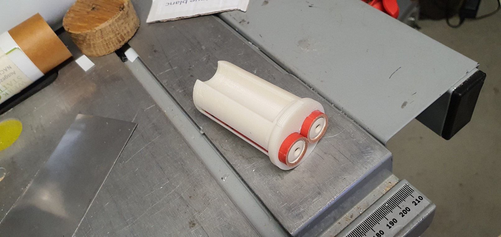

Beitrag 7653450 [Alter Beitrag04. Juli 2022 um 21:51]
mal lose zusammengesteckt.

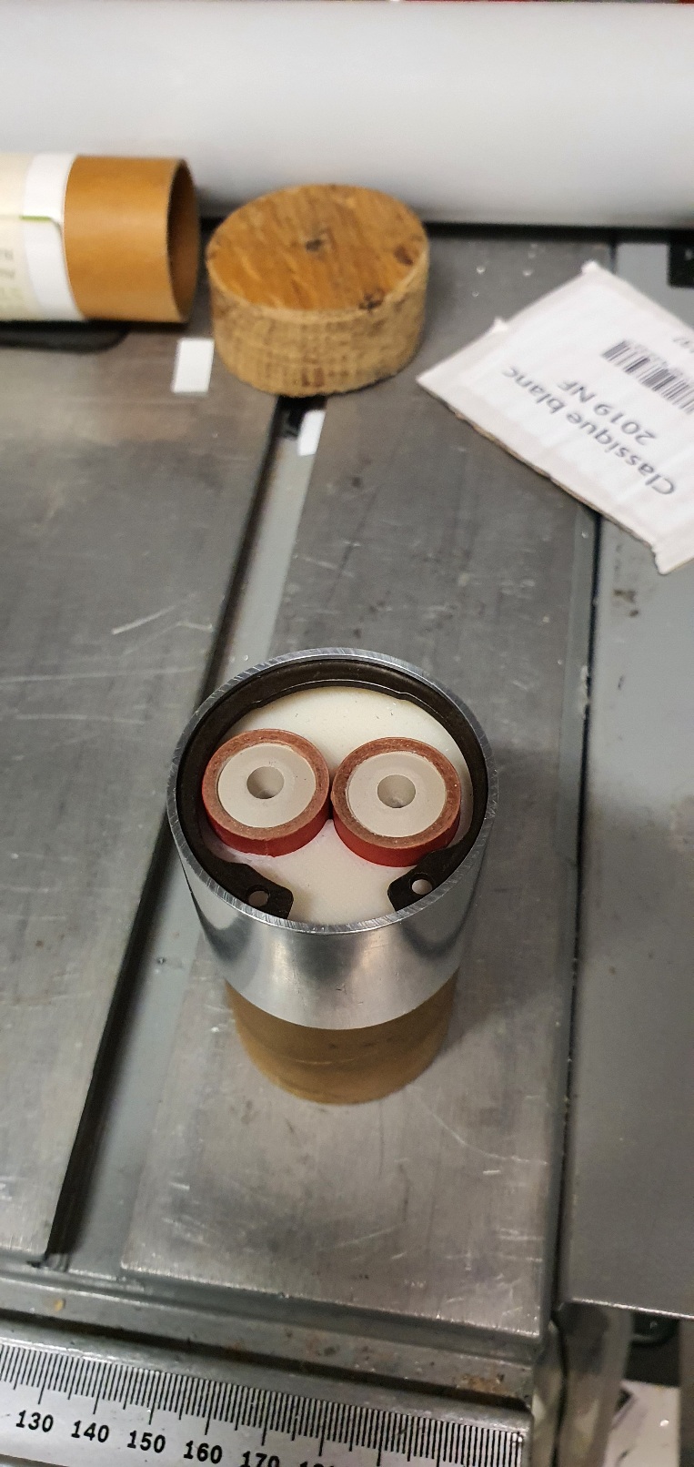

Beitrag 7653454 [Alter Beitrag05. Juli 2022 um 21:24]
Schon besser.
