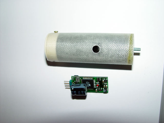

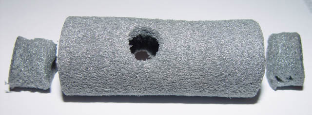

Beitrag 92430 [Alter Beitrag26. Dezember 2005 um 10:10]
Hier meine Aufnahme für den SALT3 micro. Durchmesser 25 mm, Länge 70 mm, Befestigung schnell lösbar mit einer M3 Schraube durch den Spant. PU-Schaum dient als Polstermaterial.
Zusammengebaut:
Im Einzelnen:
Die Polsterung:
