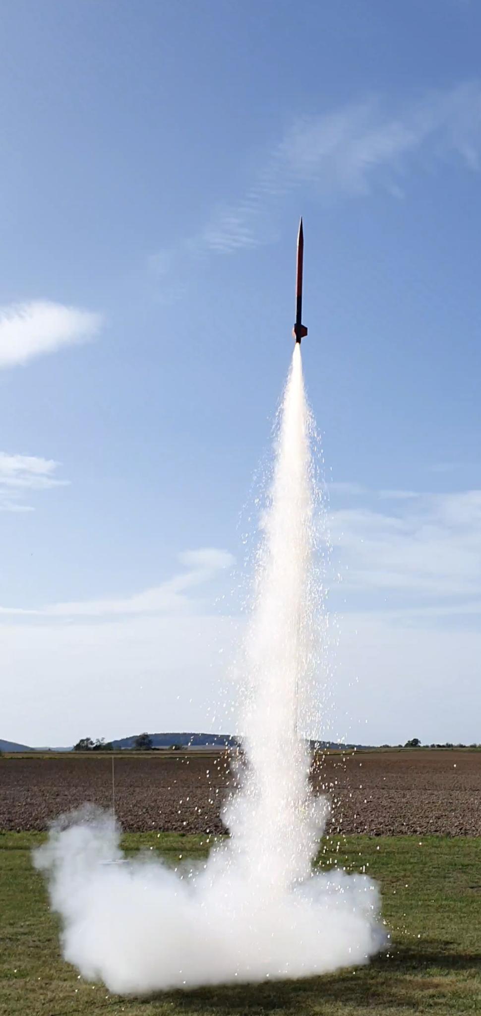

Der vorläufig letzte Flug der SR4.
Leider hat das Altimeter keinen der SN0 gezündet, so dass das Model abgestürzt ist. Gott sei Dank ist niemanden etwas passiert.
Den genauen Fehler kann ich noch nicht feststellen. Der Akku war in ordnung, der Simply hat zwei mal Durchgang angezeigt.
Der Simply ist heil geblieben. Er piepst 221m aus. Entweder ist die Stromversorgung unterbrochen worden oder der Slimpy hat Verrat begangen. Ich könnte das mal in einer Vakuumkammer testen.

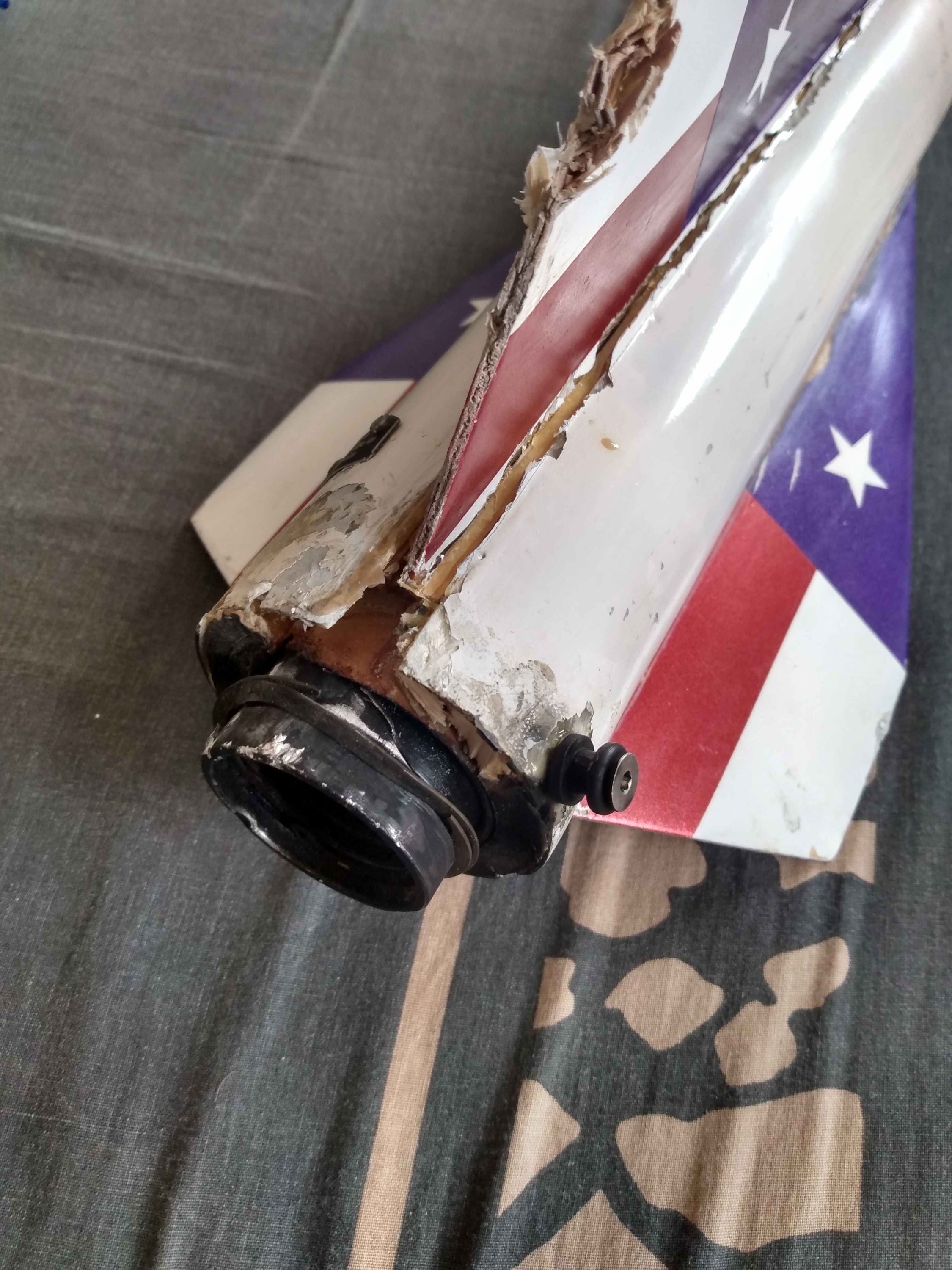

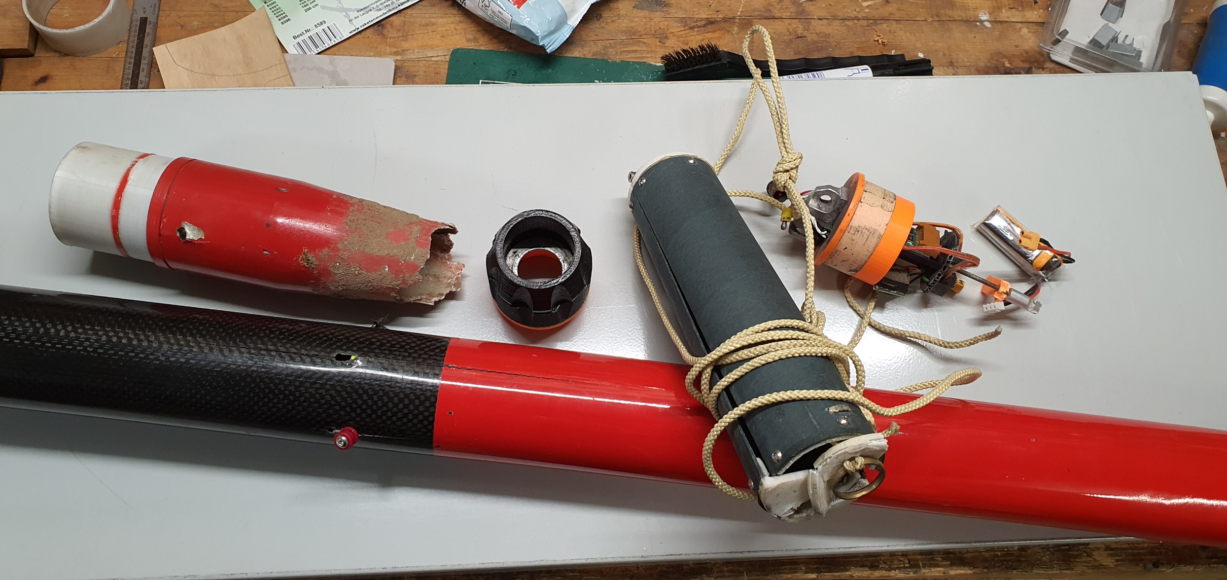

Das BC Casing hat den Sprengring für die AT-Scheibe abgeschehrt. Dann hat das Casing einen Spant heraus gebrochen und ist in dem Bulkhead eingeschlagen. Das Modell ist nicht mehr zu gebrauchen.

Beitrag 7656891 [Alter Beitrag08. Oktober 2023 um 20:11]
Hallo Thomas,
meinst Du nicht, dass eher die Shockcord versprödet war?
Das sind so versteckte Materialfehler roll eyes (sarcastic)
Beiträge: 1056
Beitrag 7656892 [Alter Beitrag08. Oktober 2023 um 20:46]
Mag beides einen Beitrag geleistet haben. Bei Neuaufbau kommen durchgängig Kevlarschnüre rein in ausreichender Länge.

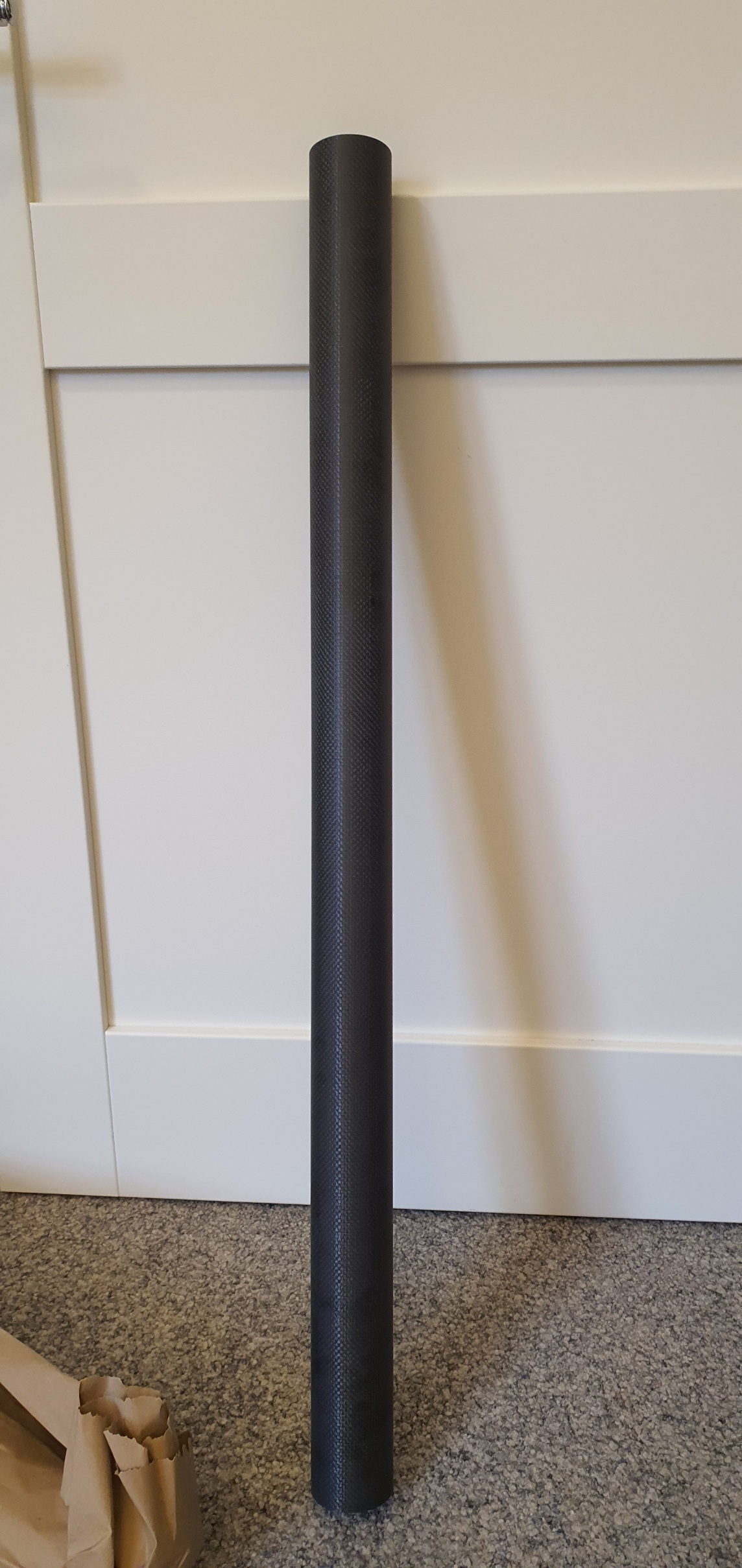

Ich bin auch schon in der Planungs-Phase. Ohne SR4 geht gar nicht.
Da ist nur das Problem mit dem Körperrohr. 63 mm Außen.
Beiträge: 3038
Beitrag 7656907 [Alter Beitrag09. Oktober 2023 um 17:26]
Gute Nachrichten,
die Rohre sind noch lieferbar bounce
Es wird also eine neue SR4 Revision 3 geben.
